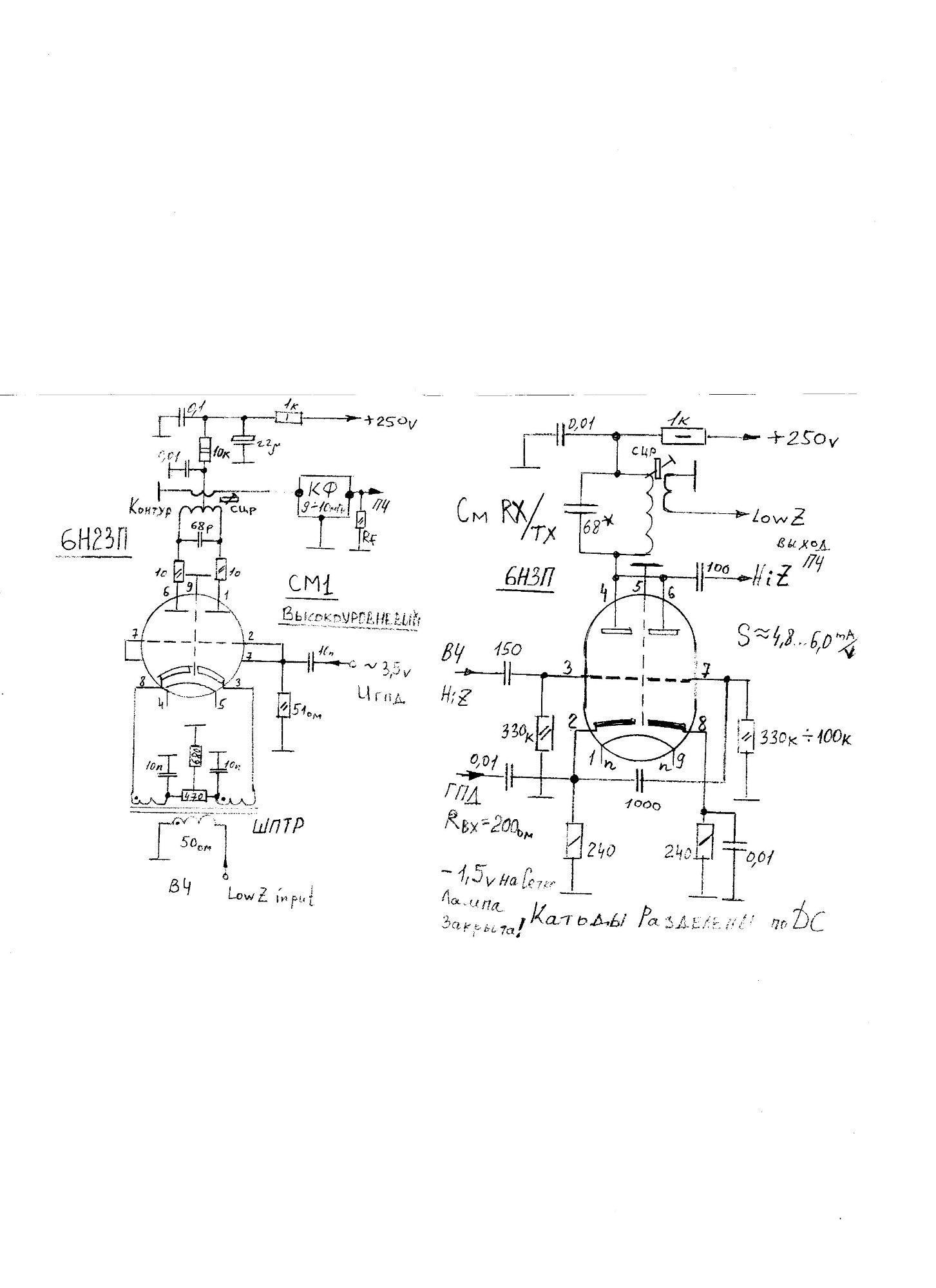

Словом я приволік пакет з резонаторами на 8, мабудь сьогодні зроблю фільтр, навіть підберу кварцики, ну і ваша думка. БФО на 8 мгц, з перемиканням вбп та нбп, тобто послідовно з резонатором індуктивність або ємність (релющкою, в мене їх є трошки), буду робити на 6Н16Б, на одній половинці, на другій можна або катодний повторювач, або що? каскад підсилювача нч? Таке, аби не вносило ніякої бяки в генератор....
Ну і в принципі яка ваша думка, робити міксер на 6С62Н на нувісторах, то буде норм? в мене два їх... Може найду ще - поставлю в гпд...
Чи варто міксер на двойному тріоді, 6Н16Б тому ж самому? Як краще?

Я би робив змішувач балансний та на подвійному тріоді, тому що параметри кожної половинки однакові. Якщо робити на окремих тріодах, наприклад нувісторах 6С51Н то їх треба відбирати на однаковість
