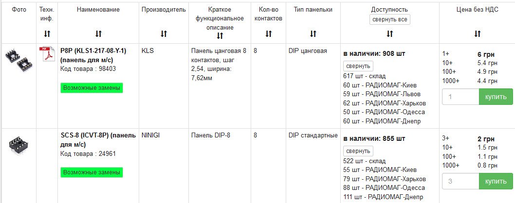

Цангові сокети то класна річ, але в продажі я не часто бачу, хоча знайти можна, звісно. Ждемо нові набори лампових ардуїно від китайців

Re: Конструювання на лампах
Є вони у продажу у Радіомаг десь по 6грн/шт такі як зліва та 1,5грн на плату як праворуч, на алі у двічи дешевше
https://www.rcscomponents.kiev.ua/catal ... oskhem/623

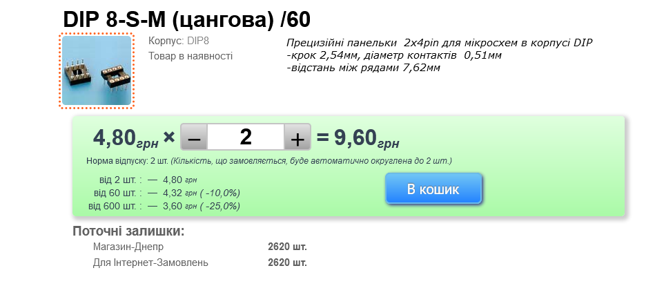

На вороні (voron.ua) дешевше.UR5FFR писав: ↑Нед жовтня 29, 2023 12:07 pm Є вони у продажу у Радіомаг десь по 6грн/шт такі як зліва та 1,5грн на плату як праворуч, на алі у двічи дешевше
https://www.rcscomponents.kiev.ua/catal ... diomag.jpg

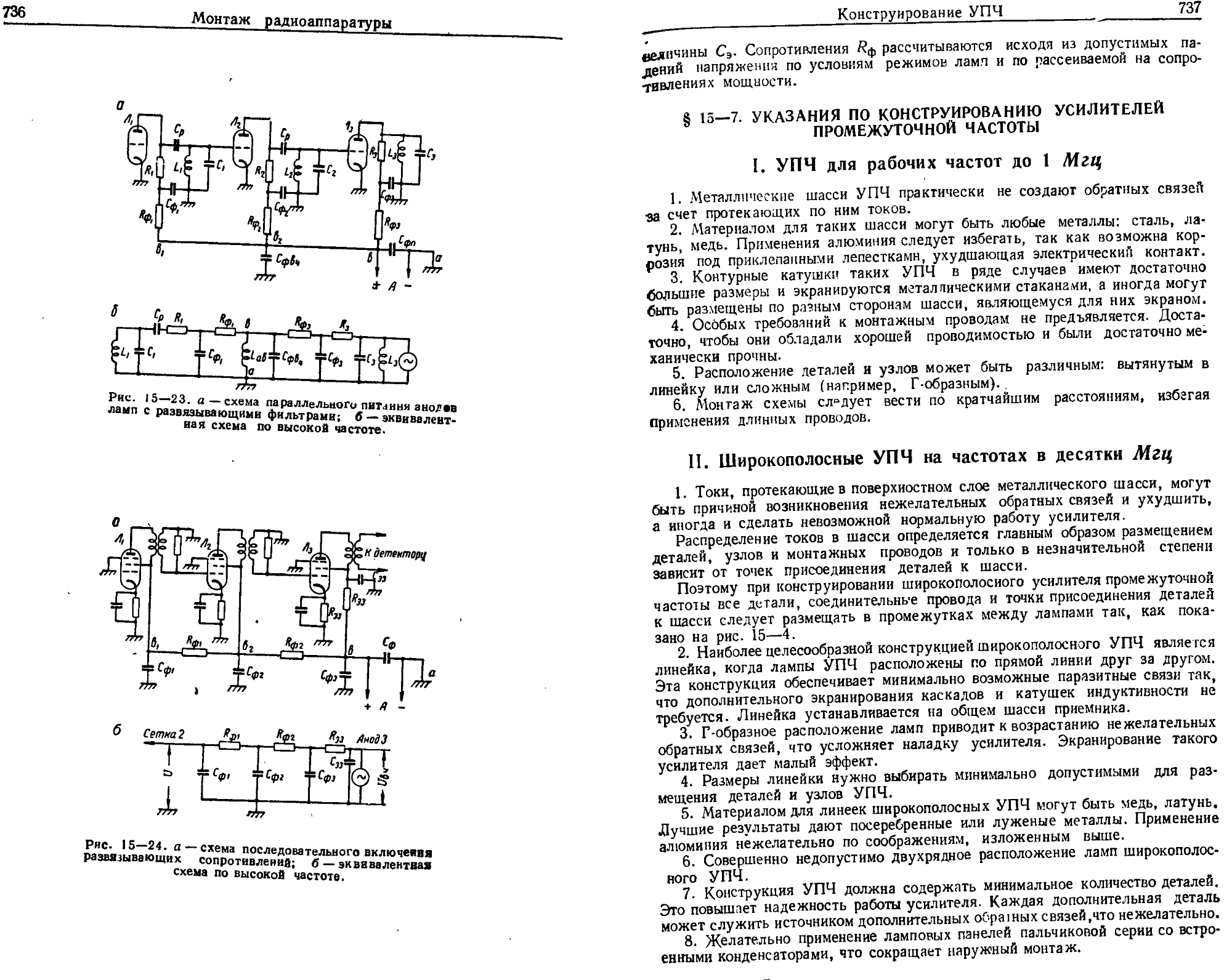

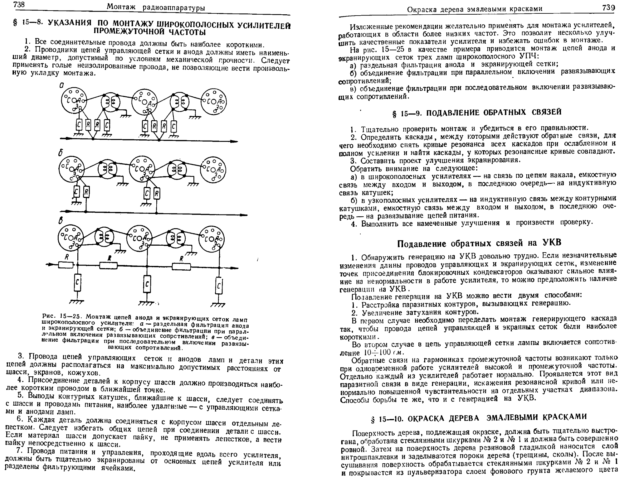

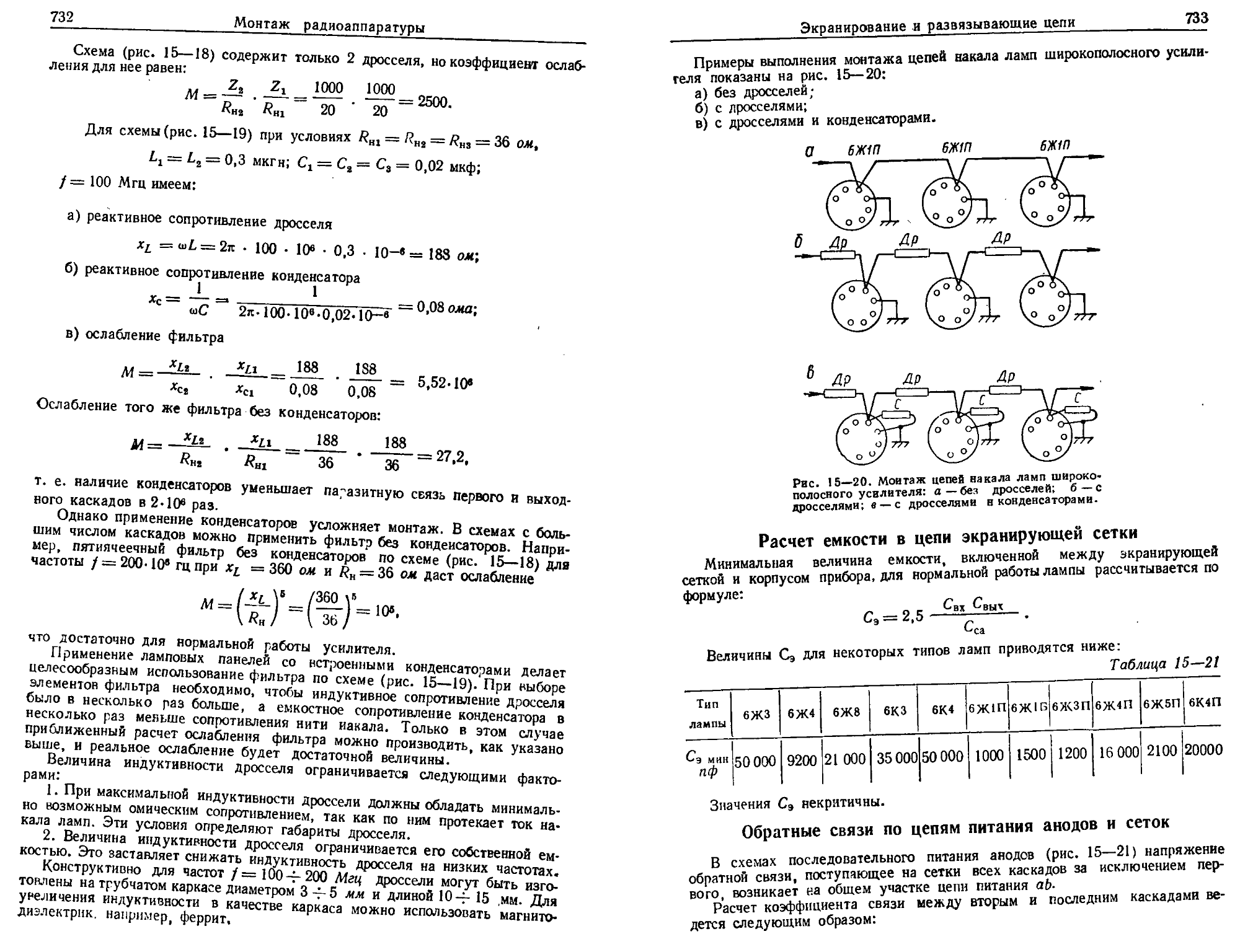

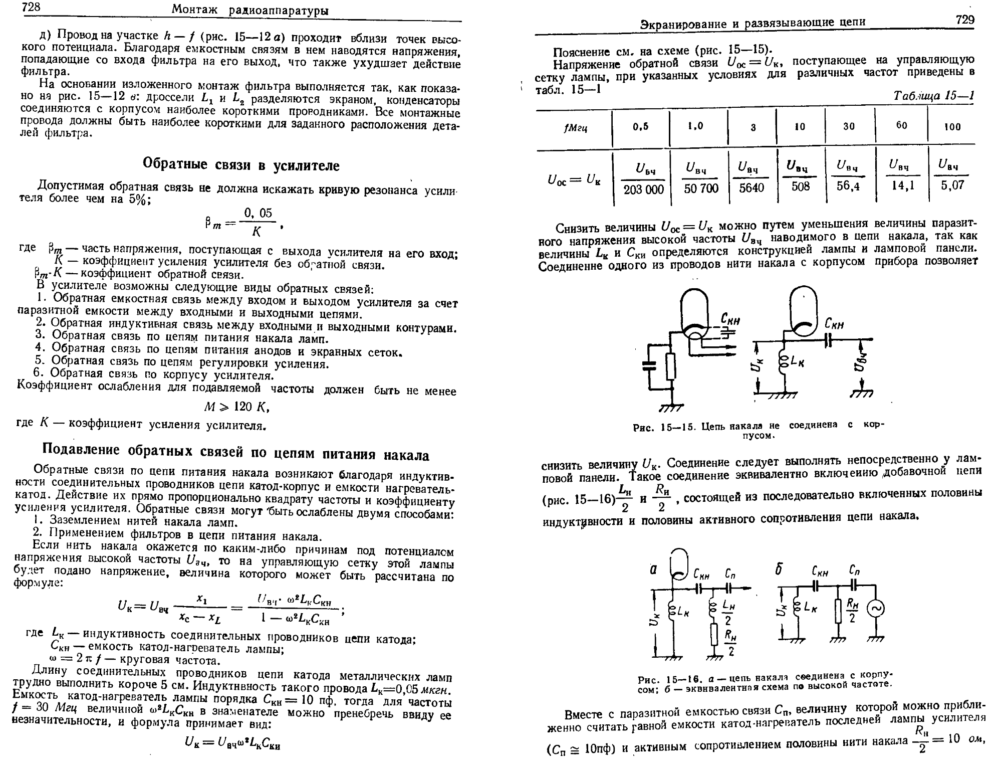

Стосовно конструювання ланок живлення ламп:
форум аудіофілів
https://www.diyaudio.com/community/thre ... ly.211731/
стаття
https://www.valvewizard.co.uk/heater.html
То ж які вимоги?
Бо єдине що я бачив, це ввімкнені паралельно розжаренню лампи пара конденсаторів, точка з'єднання яких підключена на землю. Та й це тільки на лампах ПВЧ та ГПД.
Не знаю як що до ВЧ каскадів, але для НЧ взяв для себе такий спосіб подачі напруги розжарювання - декілька каскадів послідовно постійним струмом, типу якщо 2 лампи - подаємо 13 в послідовно і т.д.
плюс подаємо на саму схильну до фону лампу (наприклад вхідний каскад мікрофонного підсилювача»
плюси - чим більше ламп - тим вище потенціал і меньще схильність до появлення фону.
мінуси - чим більше ламп - тим більша вірогідність що у випадку виходу зі строю розжарювача однієї з ламп - не будуть працювати інші. Але, я з лампами займаюсь років 10 за цей час жодного такого випадку не було.
випробував такий спосіб живлення на мікрофонних підсилювачах професійного рівня, декількох фонокорректорах - тобто каскади які «підіймають» сигнал з дуже малих рівней, і завжди отримував дуже файний результат, без налаштувань та пошуку «середьої точки» у випадку с підстроювачем.
не бачу чому б така схема не працювала з ВЧ каскадами
