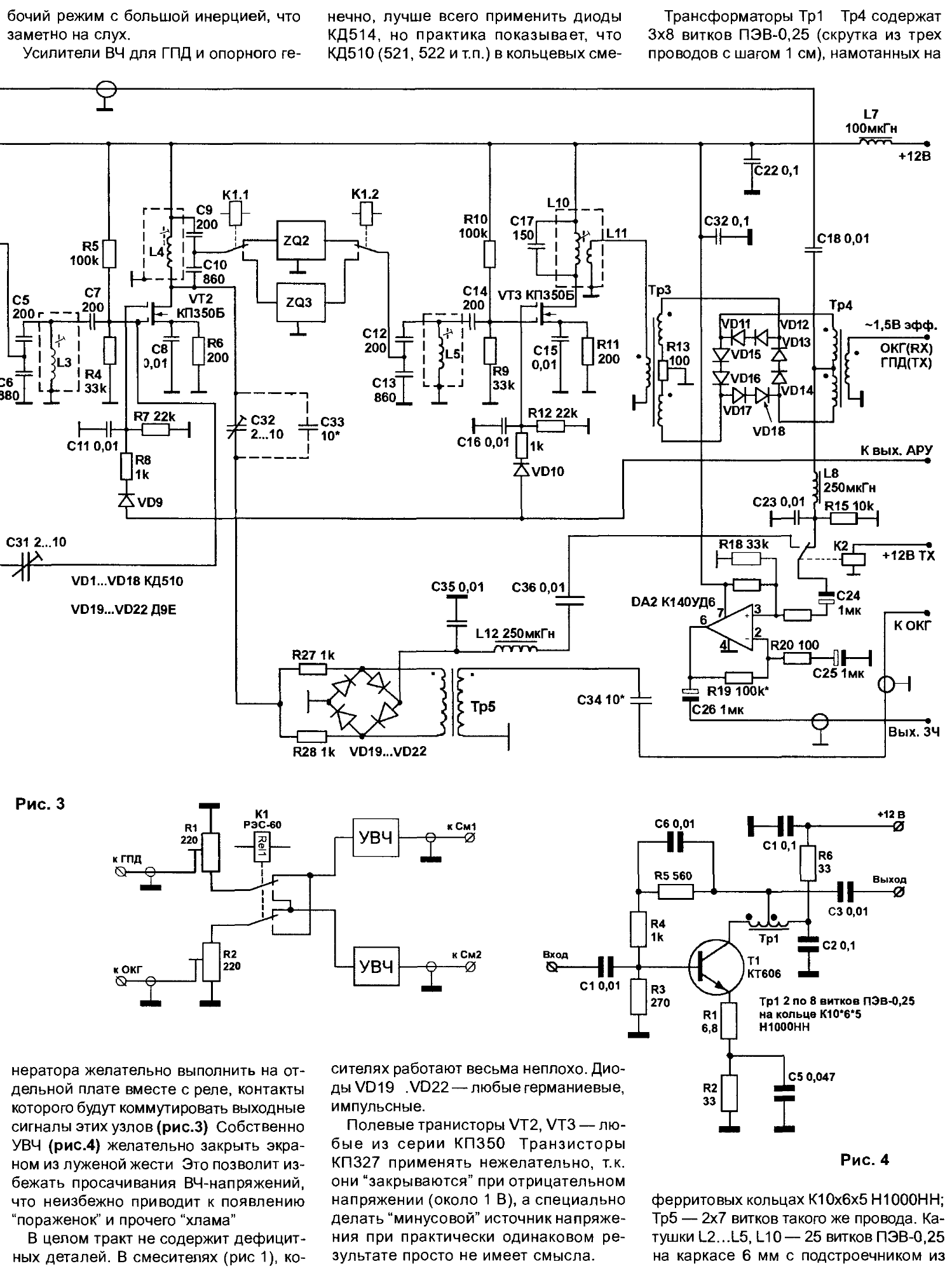

serge_m писав: Пон серпня 11, 2025 7:29 pm
стоять підсилювачі на КТ904
Цікаво чому такі потужні транзистори використовуються для цих підсилювачів. Поясніть хто розуміє, або посилання де вже обговорювалось/пояснювалося. Або ключові слова для пошуку. Дякую.
Вони працюють у класі А з досить великим струмом спокою наскільки я розумію. Там треба було ставити каскади на КТ606 з ООС колектор-база. Але автор чомусь вирішив поставити 904і. Чому - це ми навряд чи взнаємо.
serge_m писав: Пон серпня 11, 2025 9:28 pmЄ першоджерело схеми з першого повідомлення? Є сумніви що це схема з 90-их.
Я теж перший раз бачу цю схему.
UR5VFT писав: Пон серпня 11, 2025 8:40 pm - некоректно порівнювати розробку 1990 року чи раніше совка із сучасними. Будь-який трансівер з совка можна розкритикувати ну може тр Дроздова тоді тех інформація самі розумієте а дістати кп350 або 903 неріально. лише у спекулянтів. а цей тракт працює в друга років 22 і зараз теж на виході 6ж11 і 6п36 . вместо гпд ставимо синтез А в місті переходять на СДР або трансівери від Ігоря2  с эмф на 200 кгц . Ізюменку   73!
Якщо ви ще раз перечитаєте те що я писав, то вам стане зрозуміло що моя критика відноситься якраз до "поліпшеної" схеми, яку ви навели у першому пості. Тому тут не йде річ про те в совку це було зроблено чи ні. Той хто намагався поліпшити схему не зовсім розумів що він робить. В результаті стало гірше ніж було.
PS Стосовно совка. "Зелений" Ред вийшов у 89, а через рік вийшов і "жовтий". Бунімович та Яйленко у своєму "Довіднику" 84го року наводять дуже багато інформації стосовно чутливості, динамічного діапазону та інших параметрів РПУ. Також там є цікаві схеми. Наприклад пасивний змішувач на 4х ПТ, або високорівневий змішувач на двох діодних ключах, підсилювальні каскади з НЗЗ, атенюатори на пін-діодах та інше. Дроздов опублікував схему у 85 якщо не помиляюсь. Тобто нова схемотехніка у 80х вже була. Але ще не пішла у маси.

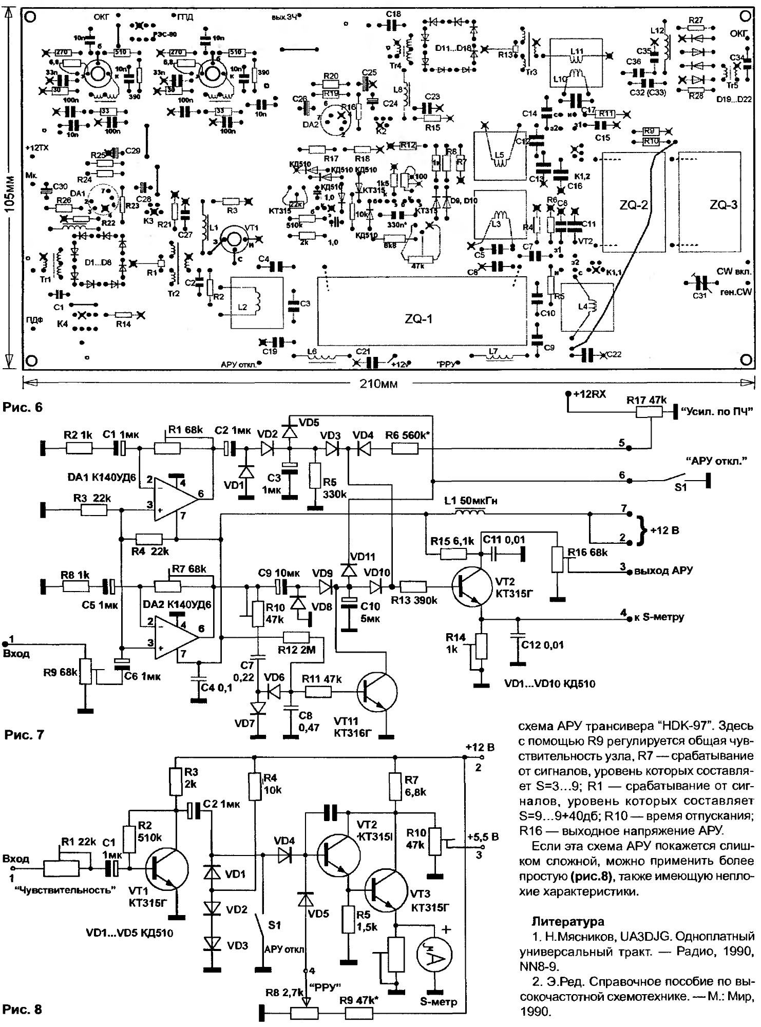

-Схему з першого повідомлення вперше бачу.-
пошукайте в РЛ-КВ и УКВ- 97-98г
ще знайшов доопрацювання..73!
іііап.pdf
(175.39 Кіб) Завантажено 848 разів

UR5FFR писав: Пон серпня 11, 2025 11:08 am
Freddy писав: Нед серпня 10, 2025 10:45 pm Чи варто в наш час збирати тракт мясникова ? В чому його " фішка" ? В часи коли його опублікували то ясно . Це був перший одноплатний тракт а зараз ?  Ще й елементна  база застаріла  через що дорога  але чи варто воно того ?
Воно має сенс якщо ви робите аутентичний ретро-трансівер. Тобто усе як зробив автор. Але якщо вам потрібен апарат для роботи в ефірі то краще використовувати більш доступні сучасні компоненти та схемотехніку.
У вкладені схема оригінального тракту бо те що викладено у першому пості - це якась пародія.
По структурі тракт М'ясникова він схожий на Радіо-76 з гетеродинами, що перемикаються. Для свого часу тракт мав досить непоганий ДД та просунуту систему АРП. Але є і недоліку пов'язані з балансуванням змішувачів та узгодженням каскадів. Зараз якщо таке робити то замість діодних змішувачів треба ставити на комутаторах/ключах, усе що пов'язано з підсиленням та комутацією гетеродинів можна викинути бо усе це зробить синтезатор. По компонентам теж багато питань та деякі схемотехнічні моменти треба переробити

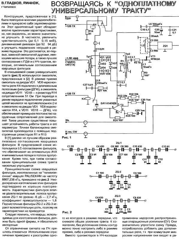

serge_m писав: Вів серпня 12, 2025 12:13 am 98 рік 3 і 4 номери - УТТ Вітамін
Схеми з першого повідомлення під вказвним авторством не знайшов в 97-98 роках. І навряд чи хтось знайде. Бо від ОУТ до УТТ Вітамін схема ускладнилась. А сабжева схема то якась урізана версія ОУТ.
На мою думку схема з першого поста взагалі не має відношення до того що робив М'ясников. Це якась народна творчість. Тому заголовок теми дещо вводить в оману - очікується що там схема від автора, а там казна що
