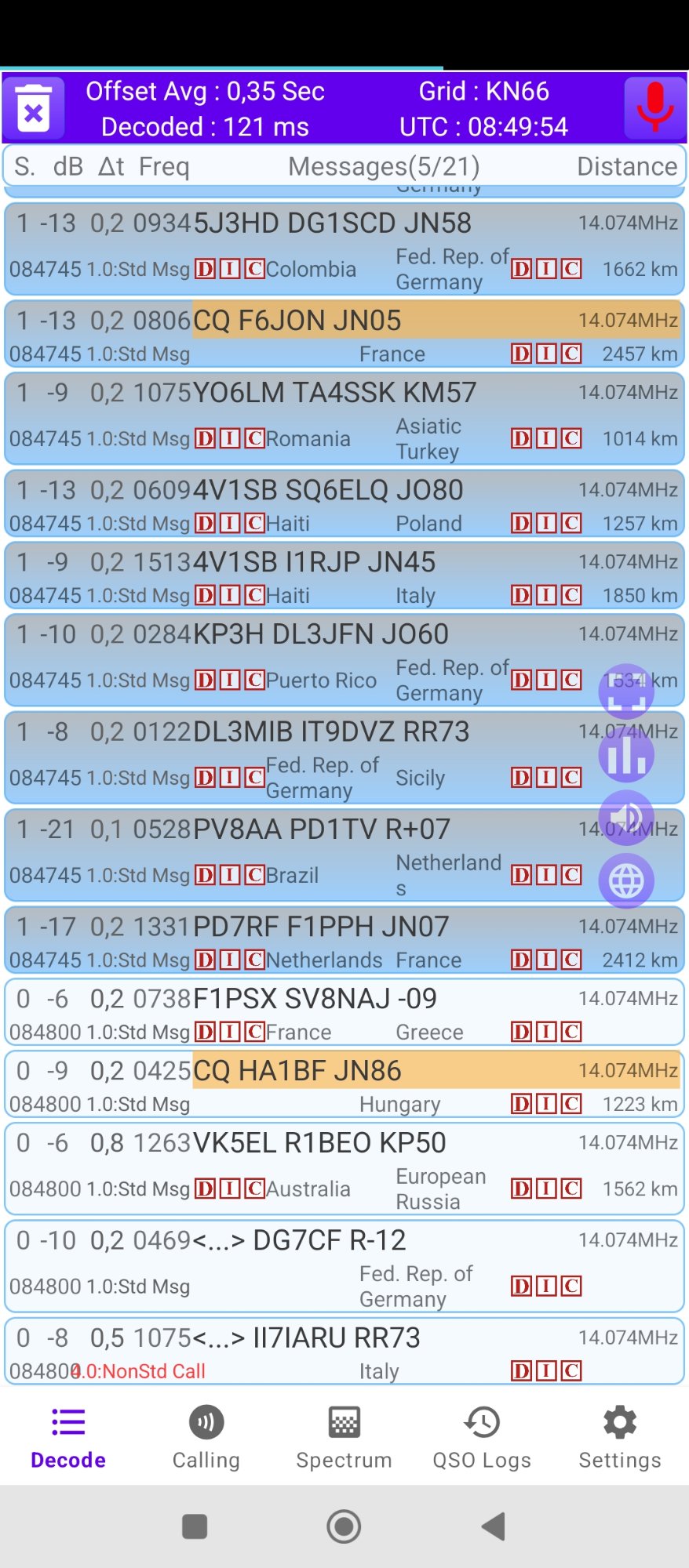

Розумію що не в Цю тему, Але про ft8 теми нема.
Просто в шоці, і це все через смартфон і шматок дроту в кімнаті.
