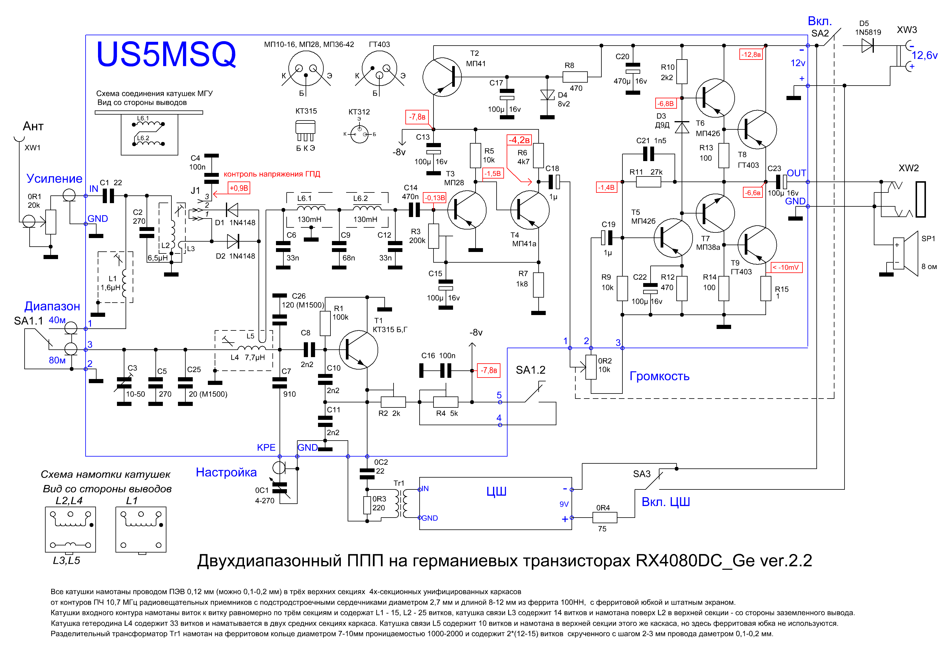

oldPsyho писав: Суб вересня 28, 2024 2:56 pm Додав резистор на 2.7к та конденсатор 10мкф, з бази Т4 до точки з'єднання R1-C2 (конденсатор плюсом до цієї точки). Підняв живлення до 12в.
Струм покою став 12 мА, на повній гучності - 43 мА.
P.S. Подав з генератора 700гц, 60мв, на виході синус 1.45Vpp, при 1900гц - 2Vpp.
10мкф мало, треба десь 100мкф.
На виході такий підсилювач повинен видавати пік-пік на 2-3в менше ніж живлення. Тобто в тебе повинно буду 9-10Vpp. Це десь 1-1.5Вт на 8Ом та 2-3Вт на 4Ом

Такий ПНЧ використовує Сергій US5MSQ: https://us5msq.com.ua/forum/download/fi ... &mode=view

Для розширення смуги пропускання до 10кГц конденсатор з бази Т1 на вихід слід зменшити до 2,2 нФ.

UT5KS писав: Суб вересня 28, 2024 10:49 pm Для розширення смуги пропускання до 10кГц конденсатор з бази Т1 на вихід слід зменшити до 2,2 нФ.
в мене встановлений 3.3нф.
Встановив конденсатор 470 мкф (інших не було), 0.7Vpp на вхід - вихід 9.1Vpp (живлення 12в), струм при цьому - 210 мА.
Синус чистий, без спотворень.

oldPsyho писав: Нед вересня 29, 2024 11:22 am Встановив конденсатор 470 мкф (інших не було), 0.7Vpp на вхід - вихід 9.1Vpp (живлення 12в), струм при цьому - 210 мА.
І на вихід теж 470мкф - гірше не буде.
oldPsyho писав: Нед вересня 29, 2024 11:22 am Синус чистий, без спотворень.
Спотворення ти на осцилографі не побачиш. В тебе може бути 5% гармонік а синус виглядає норм. Треба спектр дивитися, бо я вангую що в тебе спотворення при підсиленні 22дб будуть неслабі. Ти не забувай що напругу підсилює лише перший транзистор, усі інші - струм. Тому зменшуй підсилення до 12-15дб - краще в попередніх каскадах добавити
