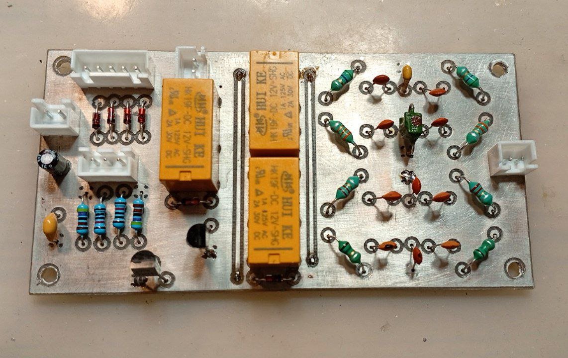

BPF на 4ри бенда - 80/40/20/15

Якщо в трансивері стоїть один КФ то я рекомендую вибирати частоту ПЧ 5-6МГц а не класичні 9МГц тому що прямокутність фільтрів збільшується при зменшенні частоти. Тобто ми розмінюємо придушення дзеркального каналу на придушення сусіднього. На мій погляд останнє більш важливе, бо дає змогу працювати поруч по частоті з досить потужними станціями не відчуваючи від них перешкод.
Мова йде про QER-фільтри як більш прості у будівництві. У разі використання фільтрів з характеристикою Чебишева прямокутність буде краща, але на мій погляд це вже дещо не зовсім для початківці трансивер вийде :)
