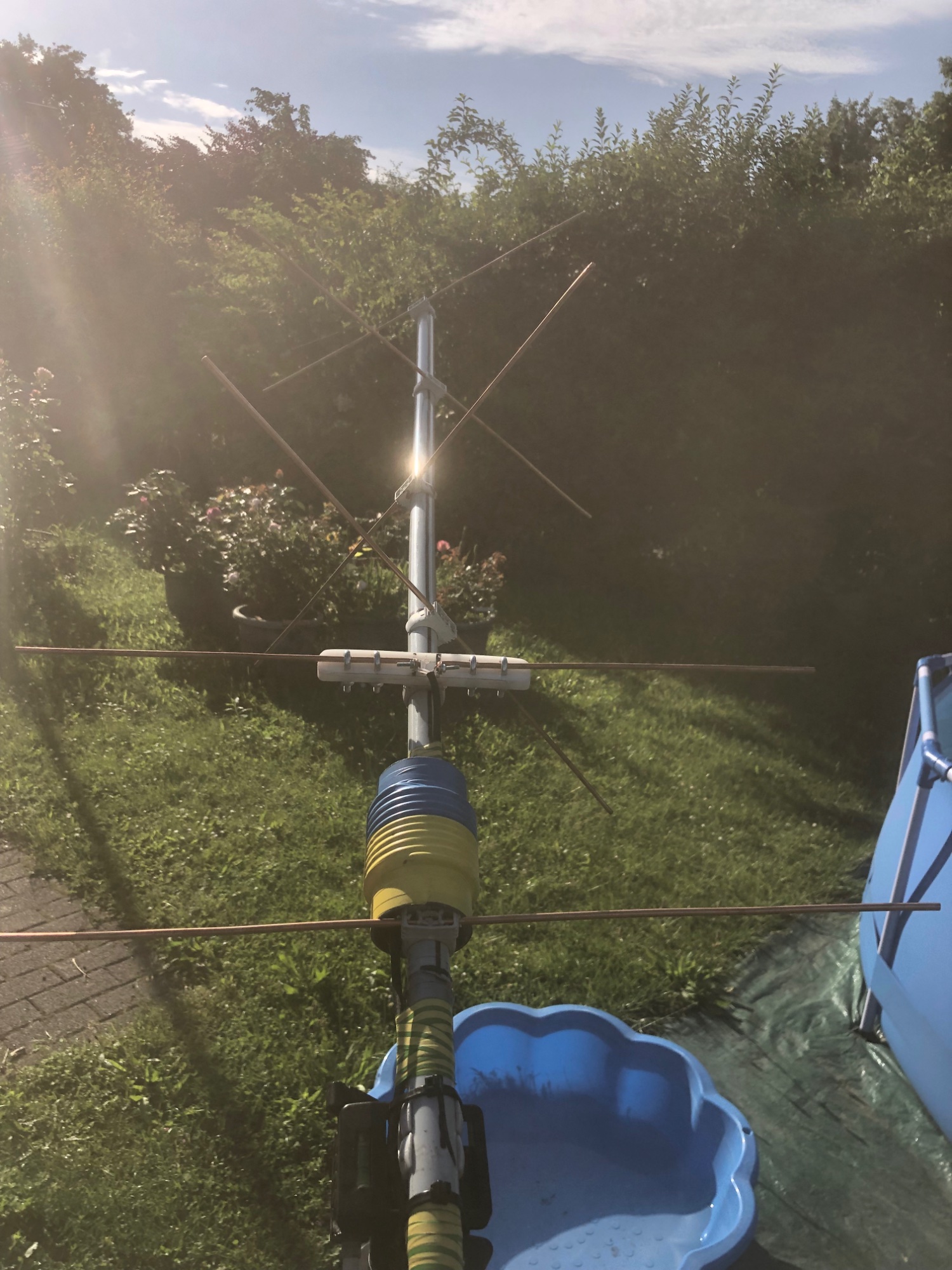

Це чисто під сатком. В мене зараз саме вона. В MMANA якраз і порахована. Бо та, що всі клепають мені не подобається. Вона порахована до 300 МГц. І вище 305 не працює.
А двохдіапазонні ті... да, то антена сама назва. Колись робив 3+5 спеціально під наші Р/аматорські супутники - низькольоти. Діаграма якась чудна вийшла. Вперед да, але й бокові вуха, і площиною навіть повертав на супутник і робив. Один раз у відпустці на річці біля Лиману ДО погрався з тими SO, AO.... Приїхав додому і закинув її на балконі подалі.

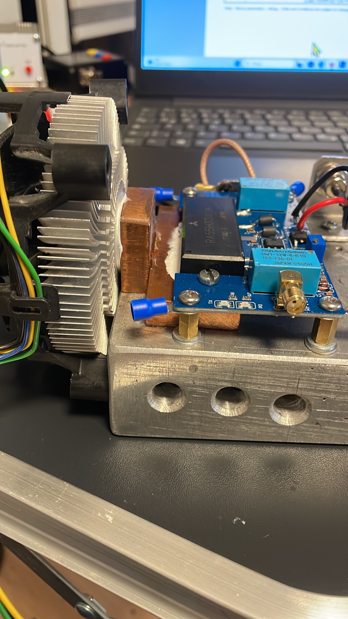

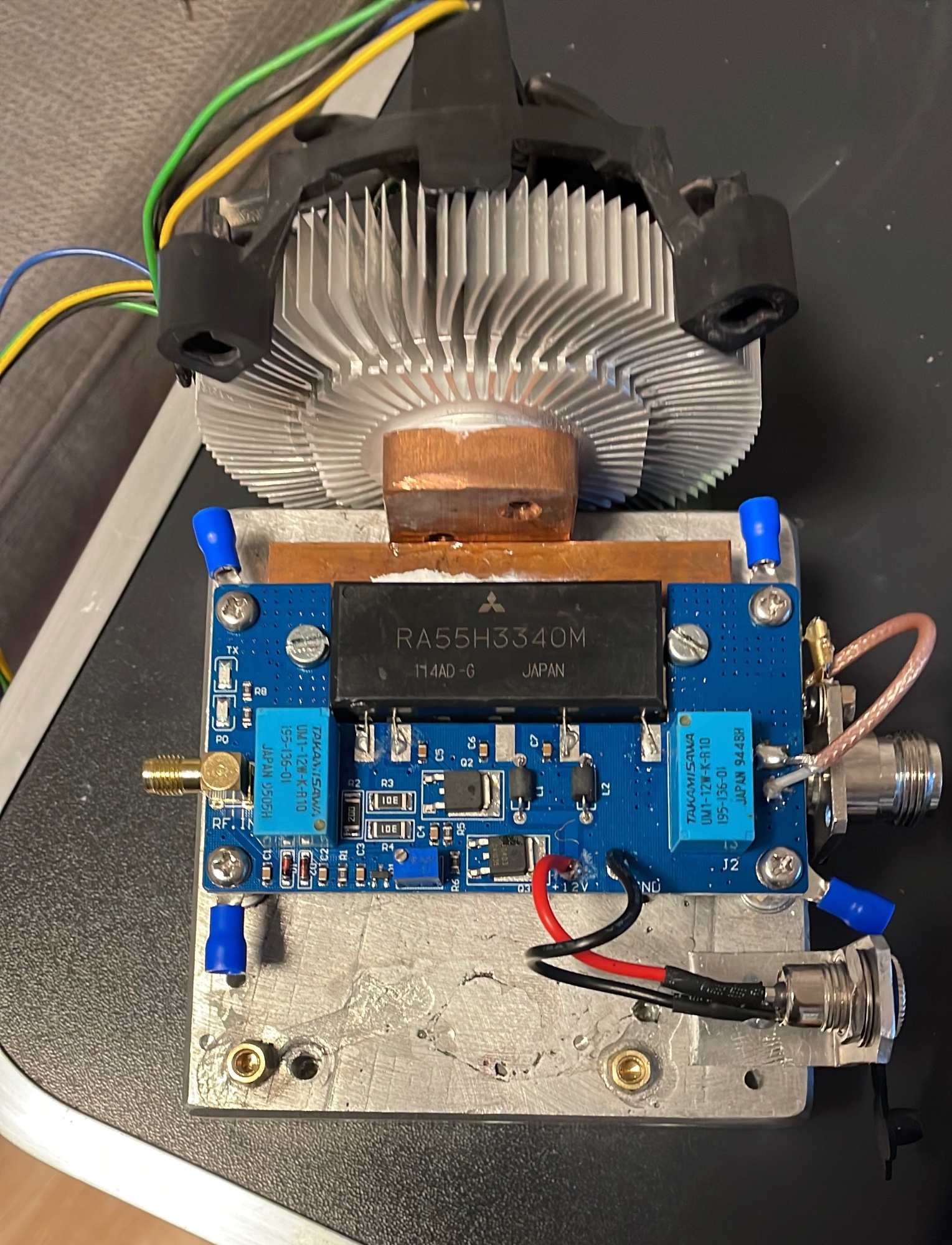

Ось сильно не смійтеся , зробив як зміг , головне працює , на Кваші міняю тільки  TX Power L ; M ; якщо треба максимально то ставлю H . Максимально дає 35 ват якщо вірити китайському Surecomu , Кваша  одразу це з коробки ,
RA55H3340M не перетянута
