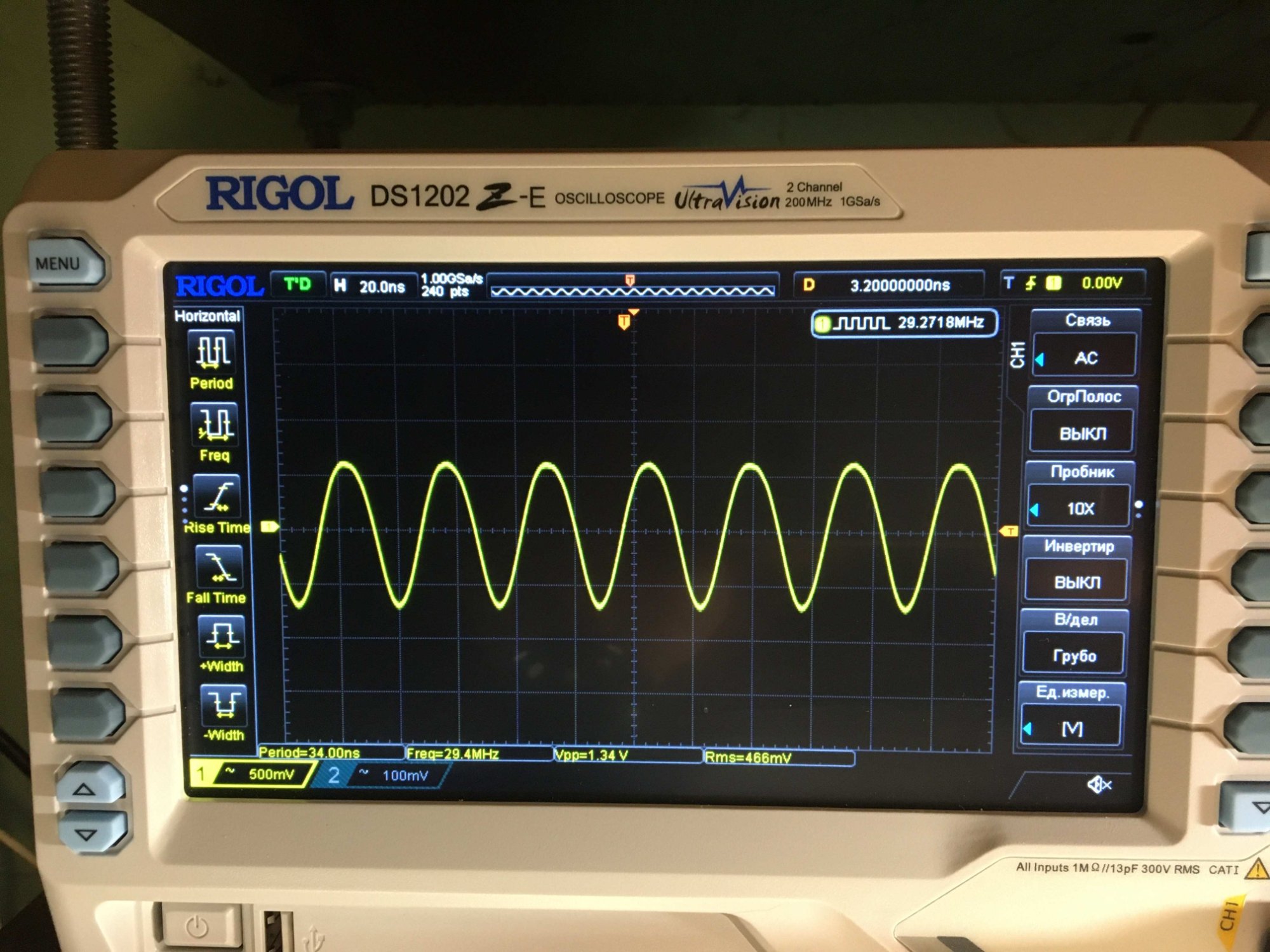

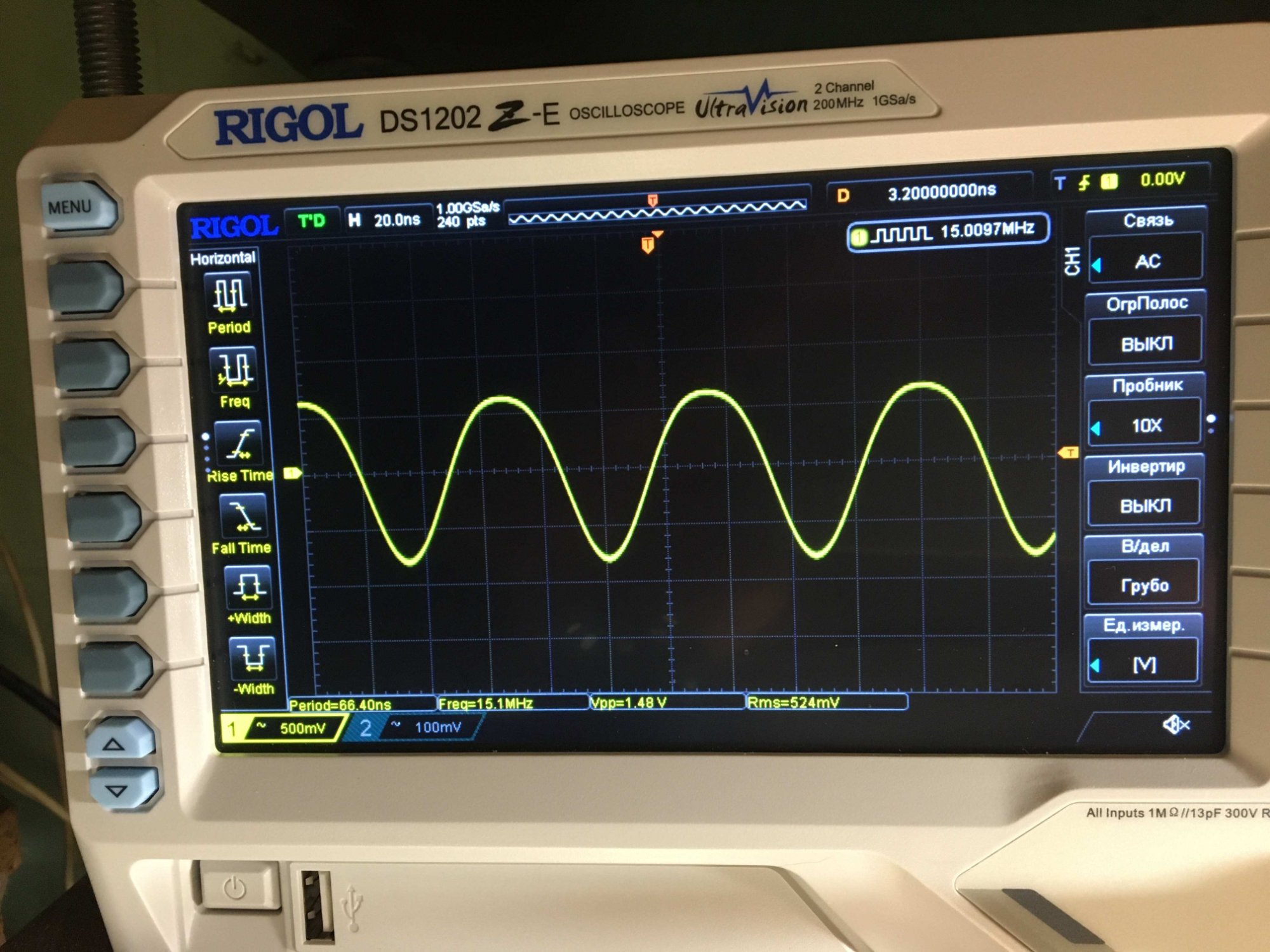

І на останок- перевірка частотних характеристик цього попереднього підсилювача на двох транзисторах S9018.
Дві осцилограми сигналу на виході, на навантаженні 100 Ом, для частот 15 МГц і 29 МГц. Вхідний сигнал в обох випадках одинаковий по рівню.
На першій частота сигналу 15 МГц:
На другій осцилограмі частота сигналу 29 МГц:
Як бачимо- амплітуда вихідного сигналу практично ідентична! І це непогано!
