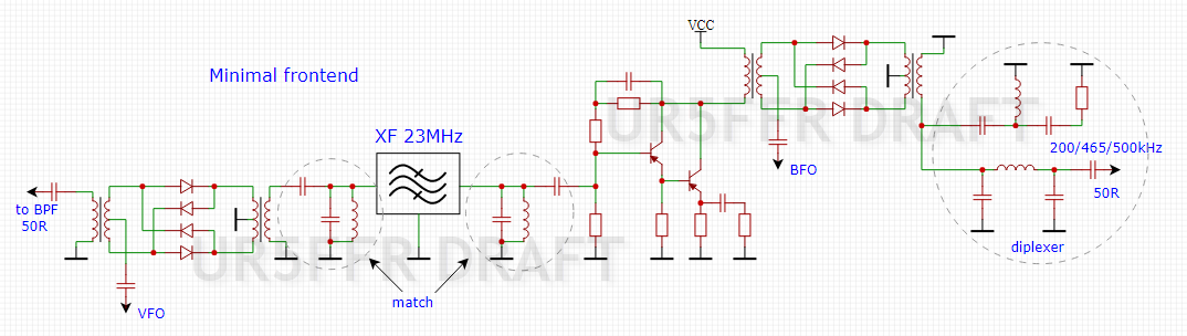

Накидав досить мінімалістичний варіант фронтенду. Змішувачі діодні, так-так кремнієві :) Ну що робити :) Качаємо напряму від сінтеза - драйвера не потрібні. КФ має високий опір тому узгоджуємо ланцюгами. Перший ППЧ по класичний схемотехніці, транзистори мають мале підсилення тому ставимо дарлінгтона (було 10 стало 100 - головне щоб не "засвистіло"). На виході діплексор з ФВЧ/ФНЧ тому що у нас друга ПЧ може буде різна. Наприклад 465кгц для АМ та 200кгц для SSB

А не краще буде подавати сигнал і знімати ПЧ з одного транса,а гетеродин на другий транс?

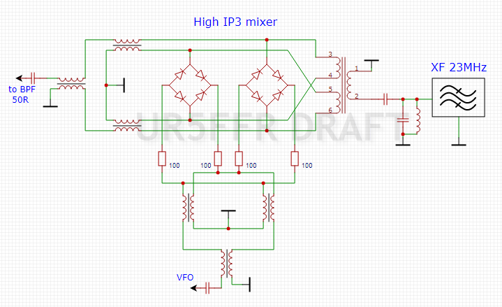

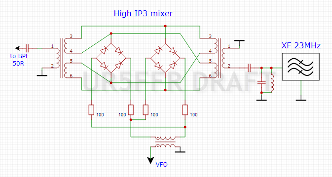

Якщо комусь замало динамічного діапазону та не шкода ще один транс намотати то перший змішувач можна поставити більш сурьйозний :)
А якщо пан має натхнення мотати транси то звісно треба робити на ШПТЛ :)
Ut5lp писав: ↑Суб вересня 14, 2024 1:42 pm А не краще буде подавати сигнал і знімати ПЧ з одного транса,а гетеродин на другий транс?
Може й краще. Малюйте свій варіант!

UR5FFR писав: ↑Суб вересня 14, 2024 1:57 pm Якщо комусь замало динамічного діапазону та не шкода ще один транс намотати то перший змішувач можна поставити більш сурьйозний :)2024-09-14_13-39-03.pngА якщо пан має натхнення мотати транси то звісно треба робити на ШПТЛ :)2024-09-14_13-53-49.png

Від третього варінту аж мороз по шкірі... нєєє, ну його в пєнь мотання тих трансів.
Re: Германій? Германій!
oldPsyho писав: ↑Суб вересня 14, 2024 2:05 pm Від третього варінту аж мороз по шкірі... нєєє, ну його в пєнь мотання тих трансів.
Та що їх там мотати то? Два проводи скруткой та поїхали. За годину усі транси мотаються, дзвоняться та запаюються. Це без поспіху з перекуром :)
