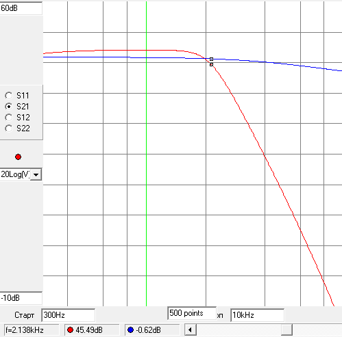

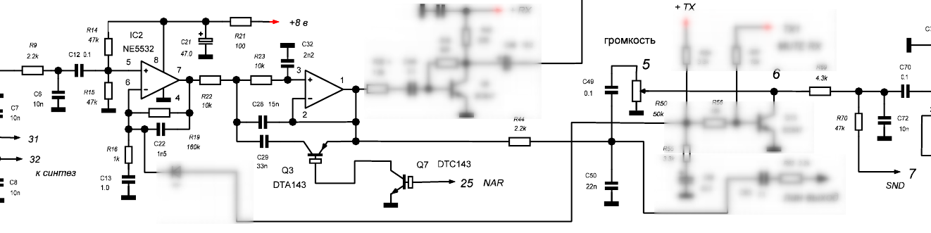

Я тут загнав у симуляцію ФНЧ і щось він дивно себе веде.
Мова йде про цей фрагмент схемиМодель в RFSim99 Для вузької смуги (режим NAR) АЧХ ось така. Тут все окСмуга пропускання 1.7кГц по рівню 3дб.
А от для широкої смуги пропускання на 2кГц спад 10дб відносно до 500-600Гц. Це так задумано чи я помилився десь?Кому цікаво - додаю модель для рфсім99

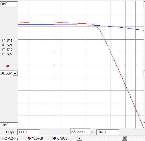

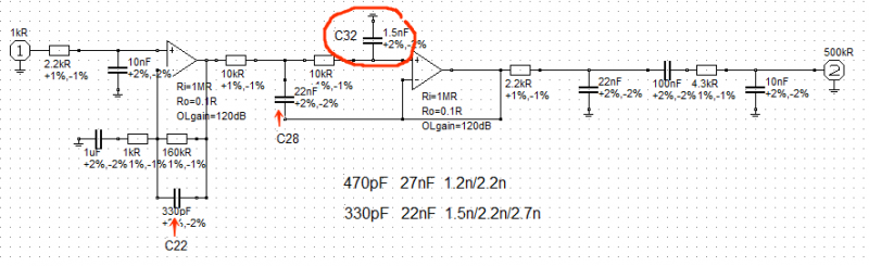

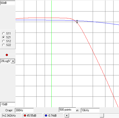

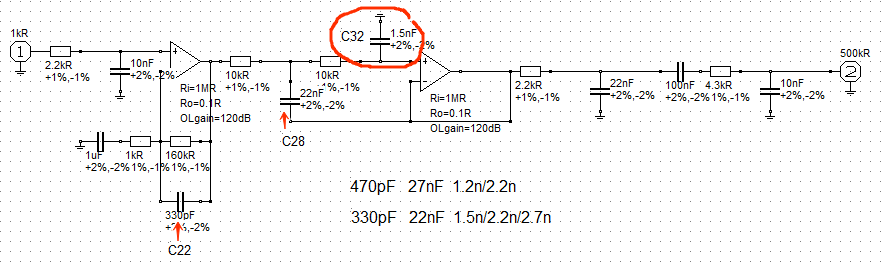

Ще раз первірив усі номинали - начебто усе вірно. Трохи покрутив у рфсім. Зробити лінійну АЧХ одночасно у режимах wide та narrow змінюючи тільки номінали в мене не вийшло. Або широка або вузька розсипається. Але якщо трохи змінити схему то АЧХ вирівняється.Q3 який підключає C29 паралельно C28 в режимі NARROW прибираємо. Замість цього підключаємо додаткову ємність паралельно C32.
Я навів два набора значень для C22C28C32. Вони дають дещо різні смугу пропускання. Усе досить легко можна подивитися у рфсім99.
Ось графіки АЧХ для С22=330пф, С28=22нф для різних номіналів С32
1.5нф 2.2нф2.7нфМаркер всюди стоїть по рівню -3дб тобто смугу пропускання дивимося внизу під графіком
