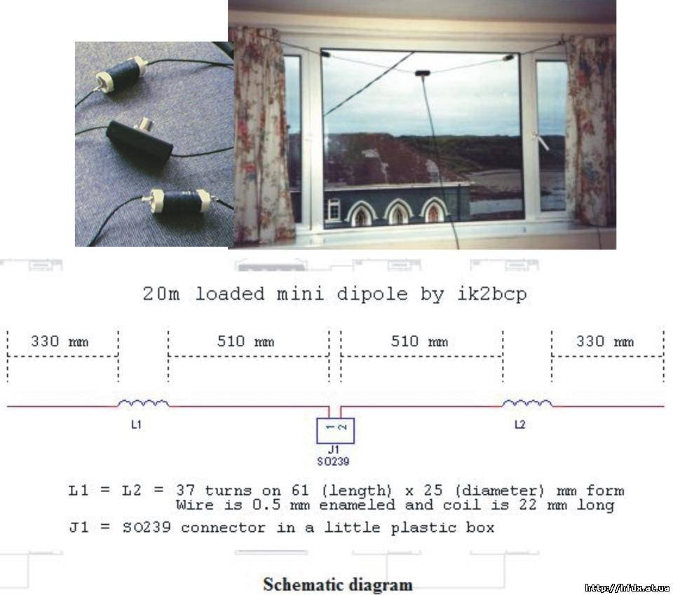

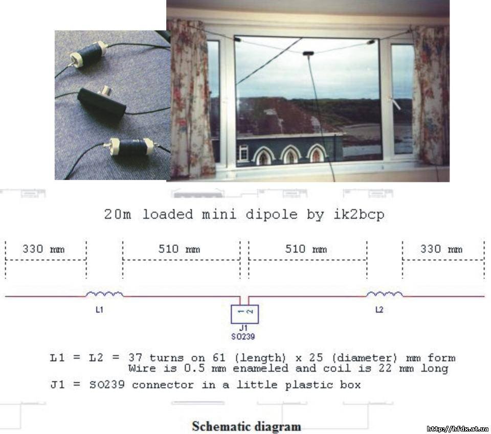

Re: Балконна антенна.
Цікаво, така на балконі працювати буде?
Повідомлень: 211
Been thanked: 113 times
Якось буде, як рак замість риби.
Проте на крайніх пасмах ккд ATU буде незначний.
Треба ретельно підібрати значення індуктивності.
Як на мене, то створення цієї антени схоже на придбання порося  :lol:.
Ще мене не влашьовують варіанти, коли максимум діаграми "світить" у вікно.
Краще роташувати перпендикулярно балкону.
Але іноді вибору немає, бо такі умови.
Has thanked: 195 times
Пенсіонер писав: ↑Вів травня 27, 2025 10:48 pm Якось буде, як рак замість риби.
Нічо, порося пустимо на сало та шашлик, зап'єм бурячихою і все буде добре.

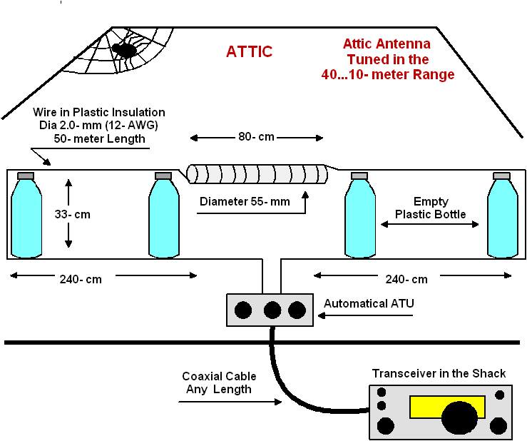

- так вам слухати чи працювати? товариш для роботи фт8 на лоджії 8-го поверху застосовує подібну 73!
Has thanked: 720 times
Been thanked: 142 times
oldPsyho писав: ↑Вів травня 27, 2025 8:20 pm Цікаво, така на балконі працювати буде?
автор пише про цю антену - Ця проста антена була встановлена ​​на дерев'яному горищі. Антена була узгоджена за допомогою автоматичного ATU у аматорських діапазонах 40, 30, 20, 17, 15, 12 та 10 метрів. Антена працювала задовільно на вищезгаданих діапазонах.
