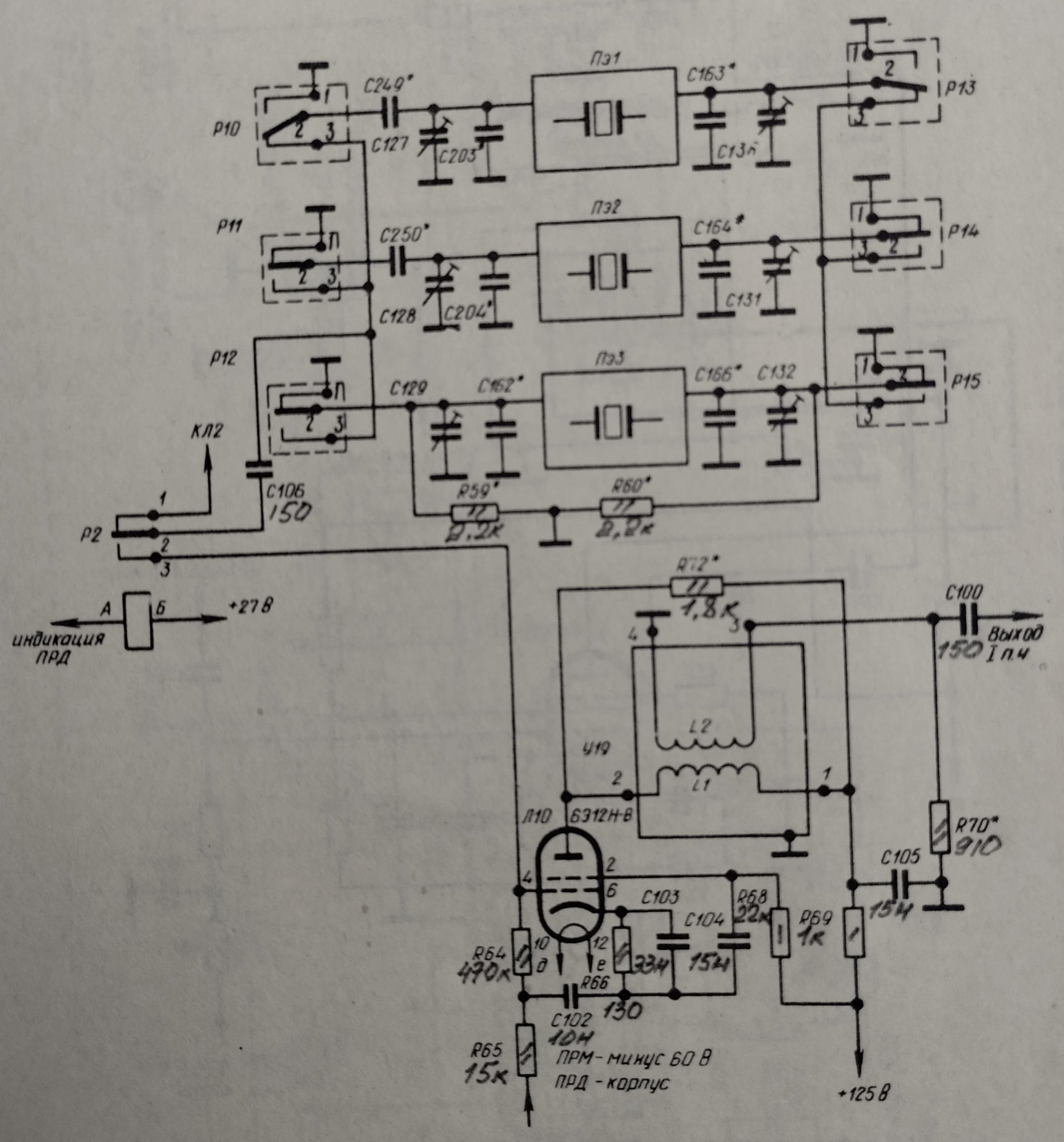

Думав щось по потужніше, на 2 чи 4х6Є12н. А на чому там транс?
Ще б номінали елементів і режими. Дякую.

Це вихід 1-ї пч передавача на кварцові фільтри 35, 45, 55МГц. транс з об'ємним витком.

1/1 чи якесь співвідношення?
Has thanked: 195 times
Re: Шанувальники лампових конструкцій.
Трансформатори мають по 12-15 витків на кільцях 50ВЧ.
Тр1 - К16х8х6, Тр2 - К40х25х25
Андрію, може така схема до малолампового підійти? Якщо поставити пару 6П44С/45С

twskm писав: ↑Пон лютого 12, 2024 12:39 pm 1/1 чи якесь співвідношення?
не знаю.

 з номіналами. всі резистори МТ, всі конденсатори КМ-4а, 5а. пікофарадні - КТ-1.

"в Грєциі фсьо єсть"©

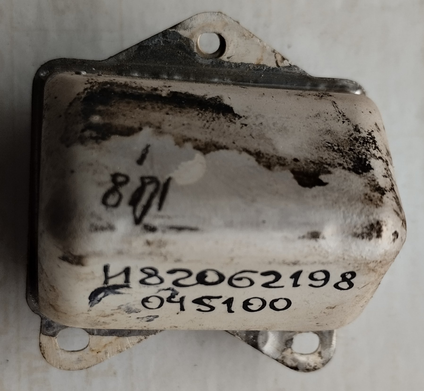

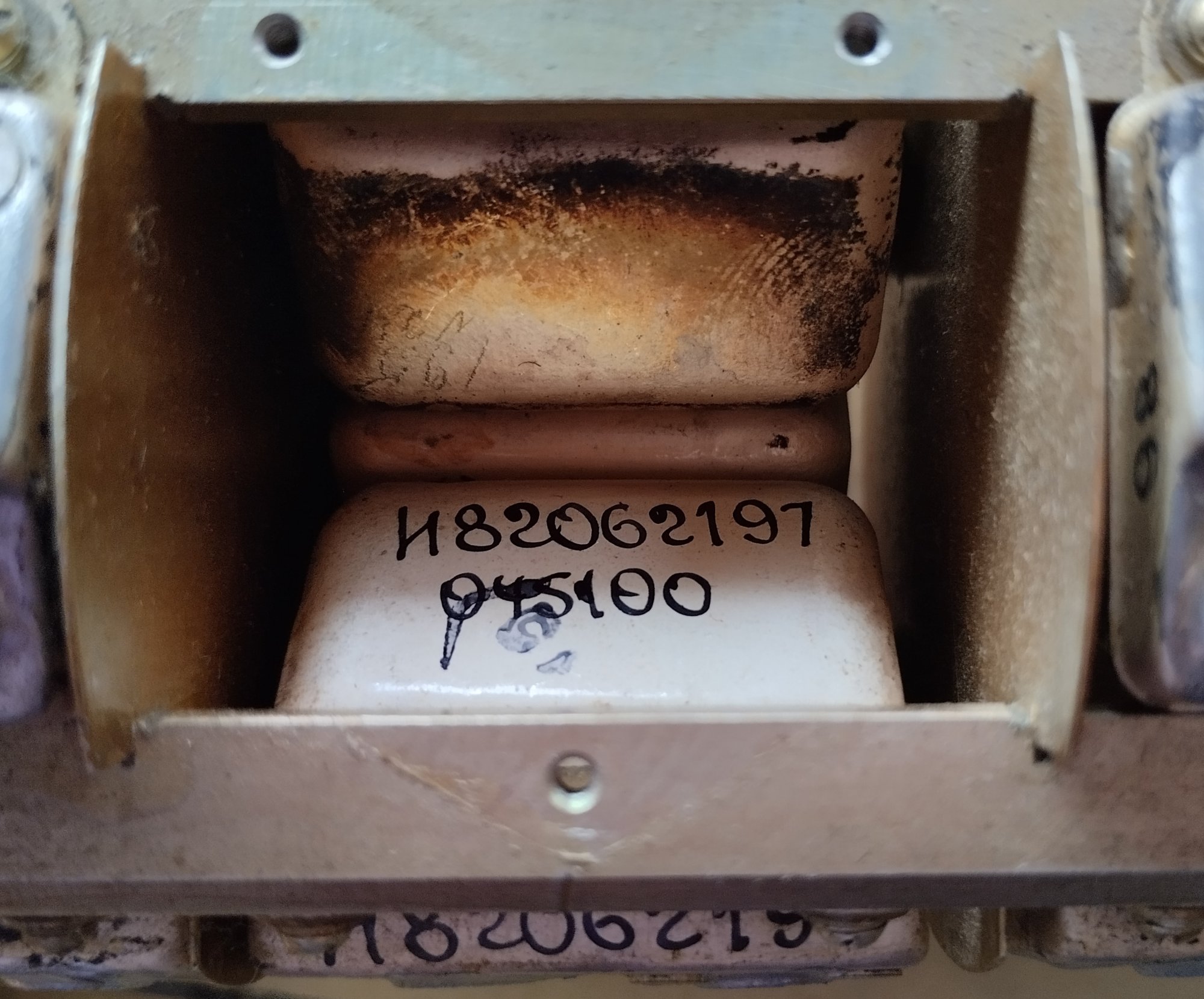

... але моточні дані на котушки і вч-трансформатори відсутні. всі позначені
на кшталт ХЗ.123.456 Сп.

О! забув: С107 - 15н, С246 - 15н.

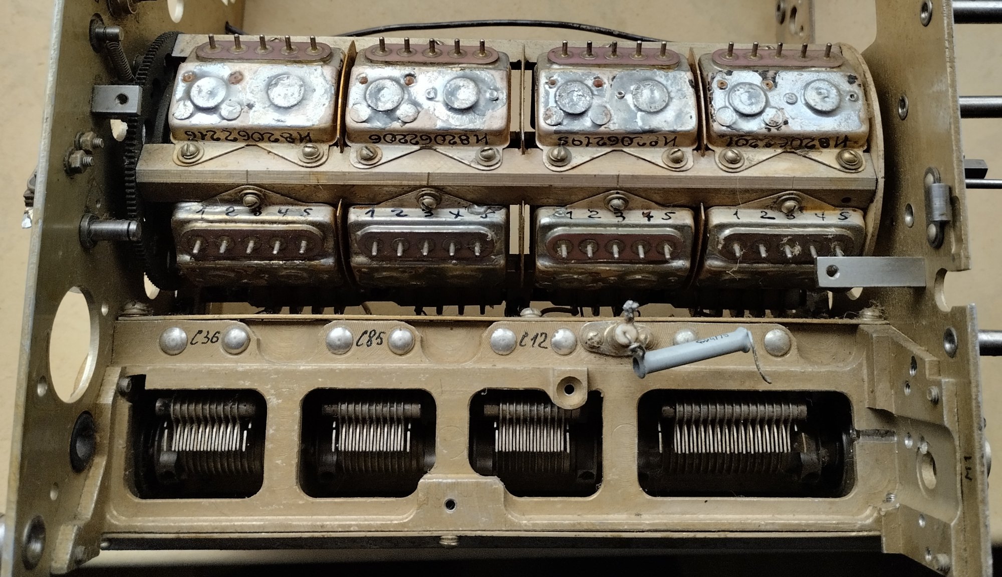

 розкривати - псувати річ, немає бажання.
