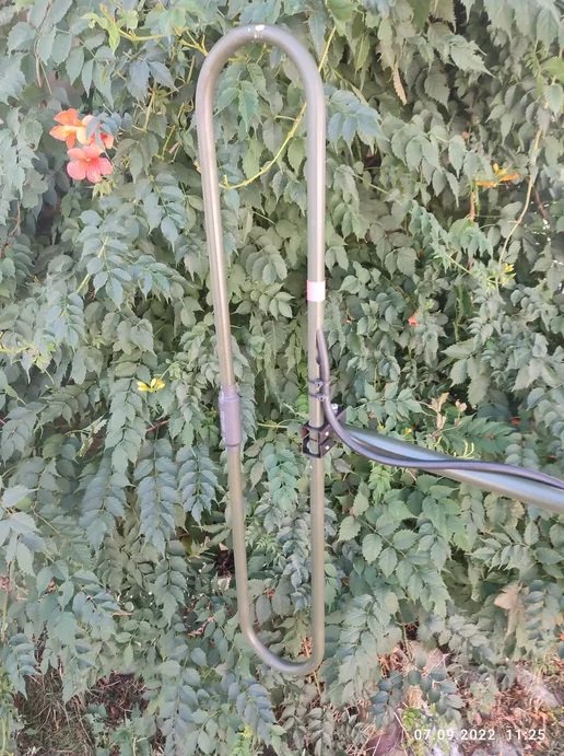

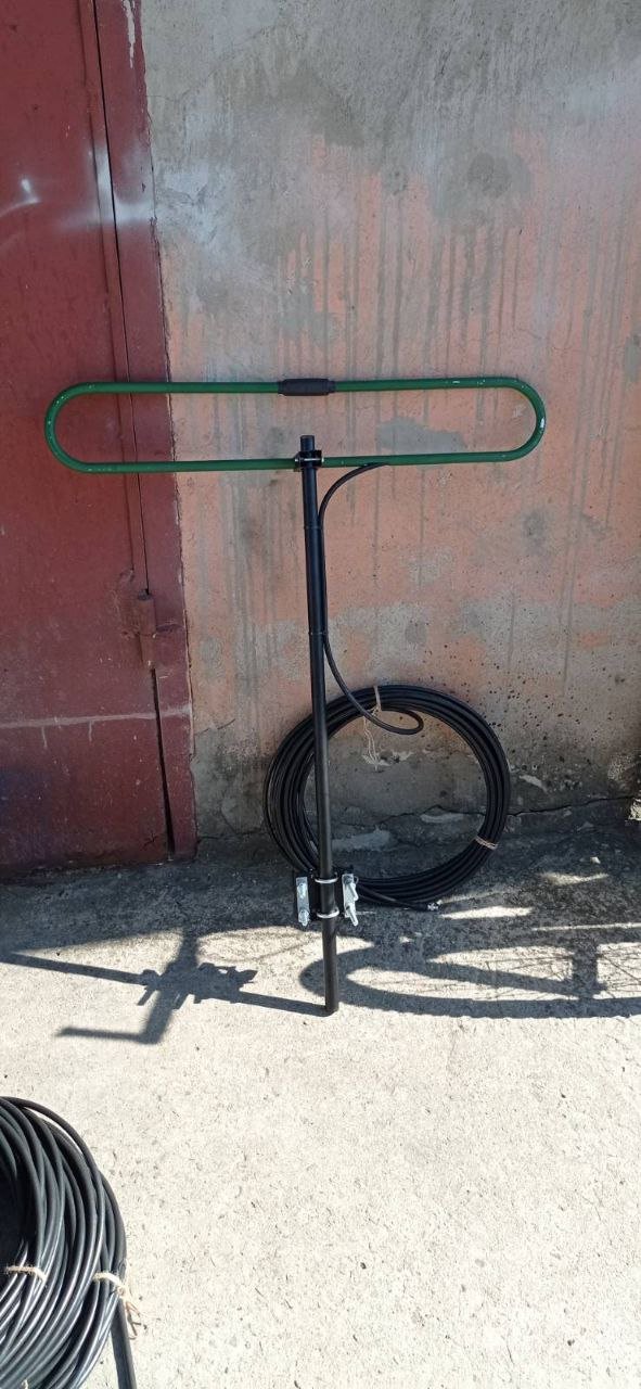

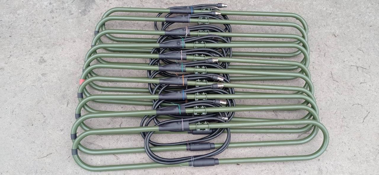

Нещодавно у телеграм-чаті була викладена інфа про антену типу петльовий вібратор для УКХ діапазону 144МГц яка дуже широкосмугова та має підвищену ефективність. Антена має такий зовнішній вигляд

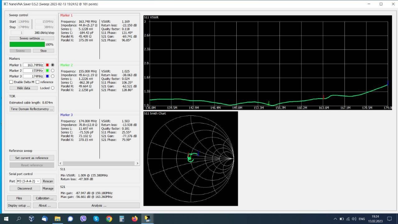

Антена має діапазон роботи 136-174 МГц. Автор надав результати вимірювань векторним аналізатором

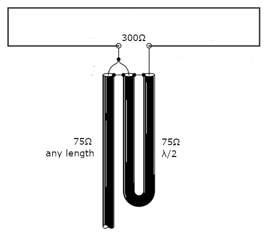

Антена привертає уваги ланцюгом узгодження імпедансів. Петльовий вібратор має опір біля 300ом. Зазвичай його узгоджують з кабелем 75ом за допомогою U-образного коліна
Працює ця схема так - кожна половина вібратора має опір 150ом. Але вони у протифазі. U-коліно довжиною у пів-хвилі змінює фазу на 180 град. Далі підключаємо обидві половини по схемі складання струмів, тобто паралельно, та отримуємо вихідний імпеданс 150ом/2=75ом.

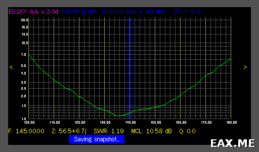

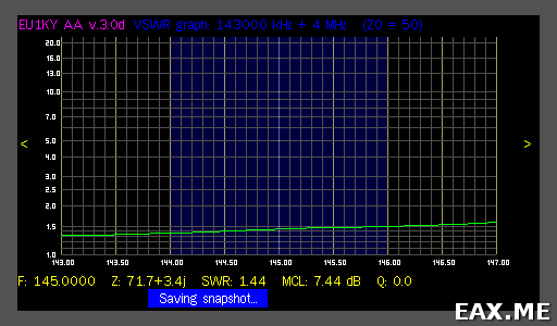

У мережі знайшлась інформація по вимірюванню такого вібратора на 144МГц Недоліком такого узгодження є те що на виході ми маємо 75ом замість потрібних 50ом. А це КСХ 1.5. Узгодити 75ом до 50ом можна за допомогою наступної схеми Результати вимірювання вібратора з U-образним коліном та такою схемою узгодження наступні Бачимо що смуга узгодження зменшилася. На мій погляд це сталося тому що і півхвюльовий фазоінвертор, і схема узгодження на лініях - резонансні.
З зовнішнього вигляду антени з початку топіка бачимо що U-образного коліна нема. Деталі конструкції антени автор не розкриває, бо це комерційна розробка, але надав інформацію що узгодження виконане на кабелі RG-63/U. Цій кабель має хвильовий опір 125ом та ідеально підходить для узгодження 300ом у 50ом за допомогою чвертьхвильового трансформатору. Цікавий конструктивний момент це те що кабель розташований усередині вібратору - це видно з фотографій.

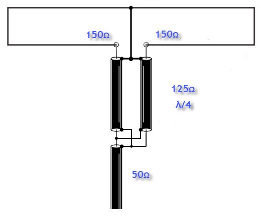

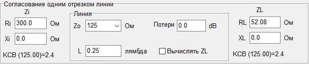

Є інша можливість узгодження, яка не потребує розташовувати кабель усередині вібратору. Схема на наступному малюнку
Два чвертьхвильових трансформатора зроблені з кабелю 125ом трансформують опір кожної половини вібратора з 150ом до 125*125/150=104,2ом. Далі з'єднуємо їх паралельно, але перевертаємо фазу однієї з половинок на 180град. На виході отримуємо 104,2/2=52ом, тобто стандартний 50ти-омний кабель.
На схемі середня точка вібратора з'єднана з оплеткою кабеля. Але цього можна й не робити.
Наскільки така схема узгоджування буде працювати краще або гірше ніж один чвертьхвильовий трансформатор я не знаю. Треба моделювати та вимірювати.

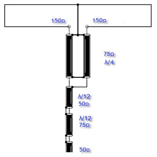

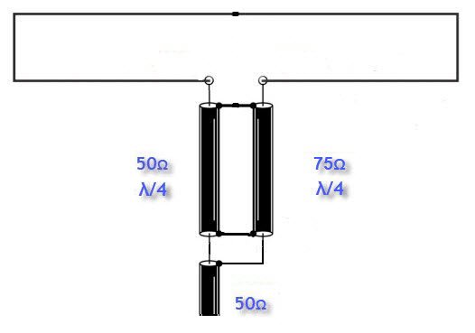

Якщо нема 125омного кабелю то з двох відрізків кабелю 50 та 75 ом можна зробити еквівалент. Виглядати буде ось такВаріант дещо несиметричний - оплетку кабелю нікуди не підключаємо
Більш симетричний варіантДва чвертьхвильових трансформатора зроблених з кабелю 75ом трансформують кожне з пліч вібратора у 37.5ом. З'єднуємо їх послідовно з урахуванням фази та отримуємо 75ом. Двома кусками кабелю 50 та 75ом довжиною 1/12 хвилі узгоджуємо до 50ом.
Якщо подивитися уважно на схему підключення чвертьхвильових трансформаторів то вони утворюють симетричну лінію з опором 2*75=150ом яка трансформує імпеданс вібратора 300ом у 150*150/300=75ом.

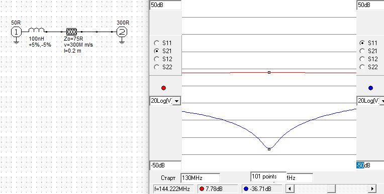

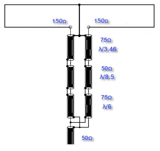

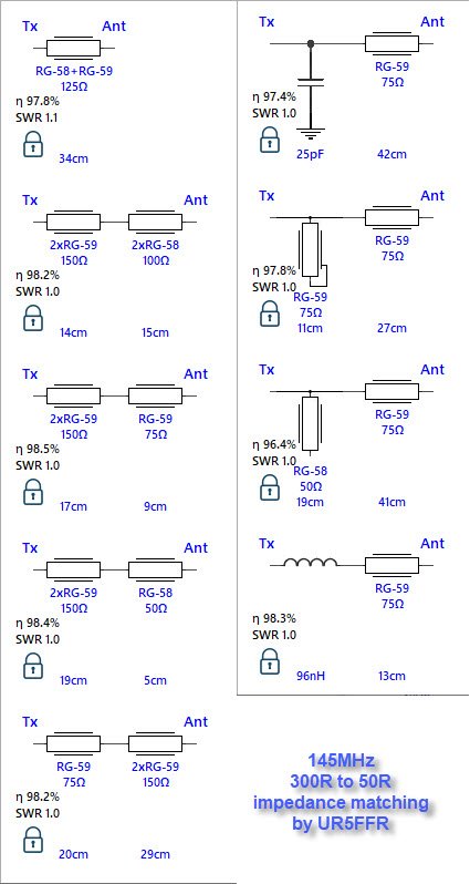

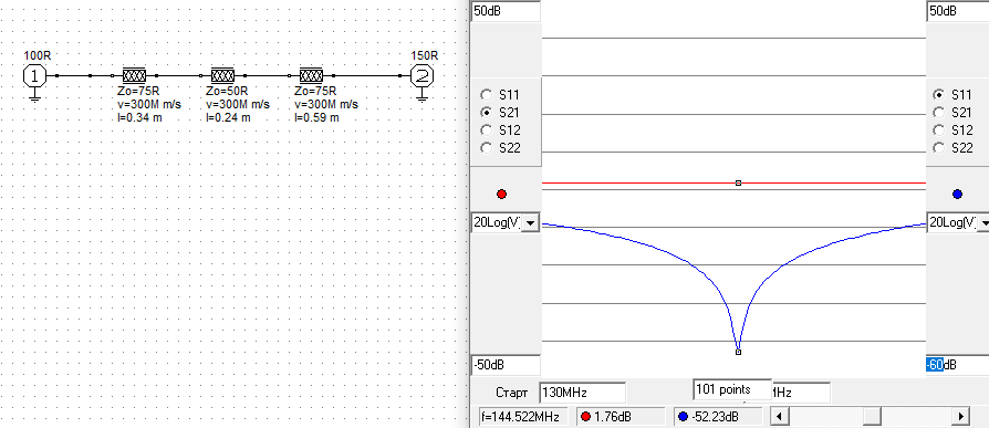

Якщо брати куски кабелю довжиною яка не кратна чверті хвилі то вилазить реактивка. Але її можна компенсувати іншим трансформатором на лінії з підібраною довжиною. Трохи дописав свою програму для розрахунків узгодження та получив ще декілька цікавих схем.
Перша ось такаКожне плече трансформує 150ом у 100ом. З'єднуємо їх паралельно - отримуємо необхідні 50ом. RFSim99 каже що усе гаразд

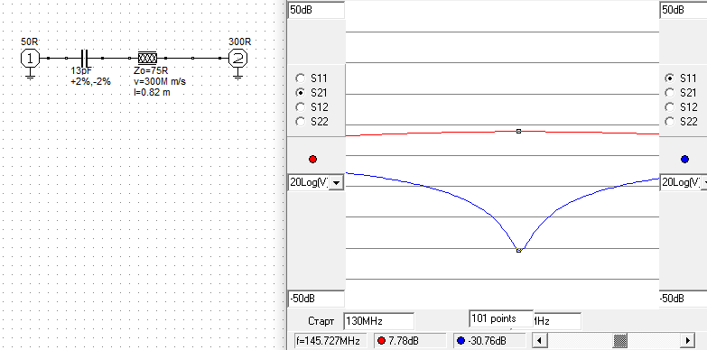

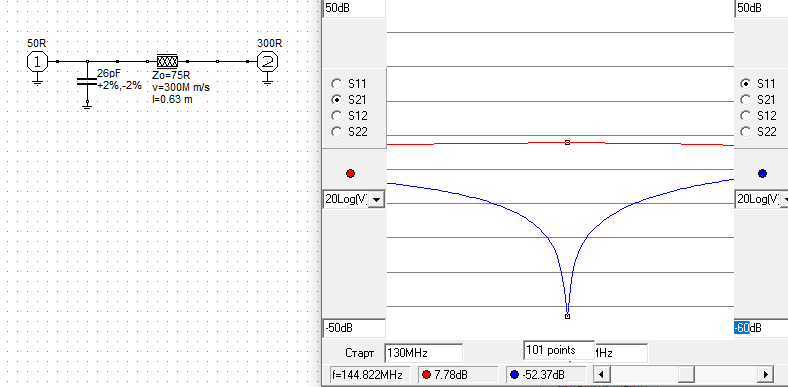

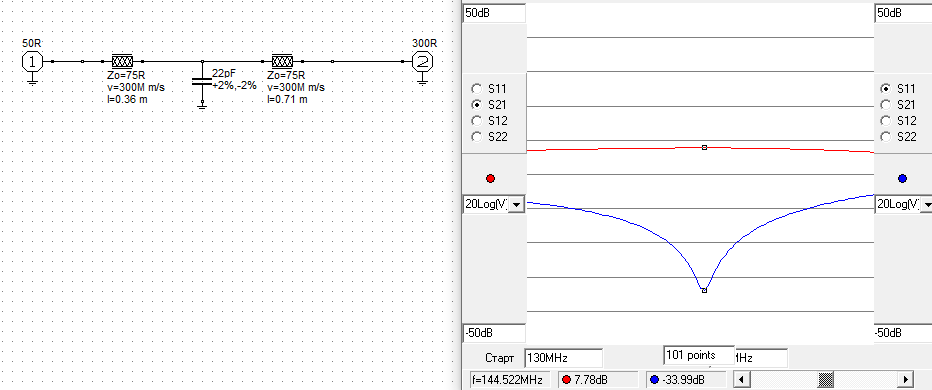

Якщо окрім кусків кабелю ми можемо використовувати ємності або індуктивності то кількість варіантів суттєво збільшуєтьсяОстанні чотири схеми узгодження мають різну добротність - це видно з графіку return loss. Як ми знаємо чим більша добротність - тім вужча смуга пропускання. Третя схема з ємністю 26пф має найбільшу добротність. Остання схема з індуктивністю - найменшу.

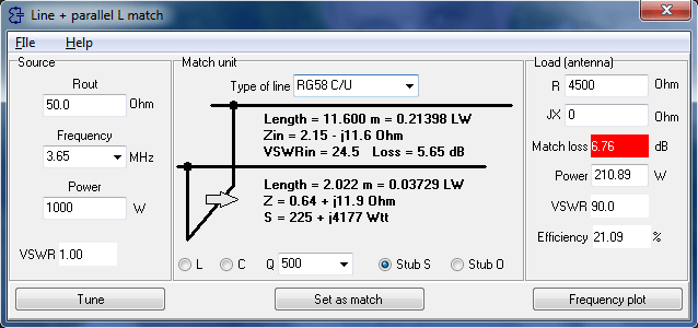

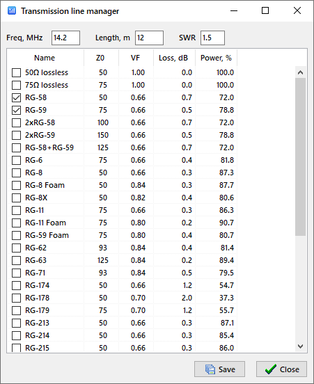

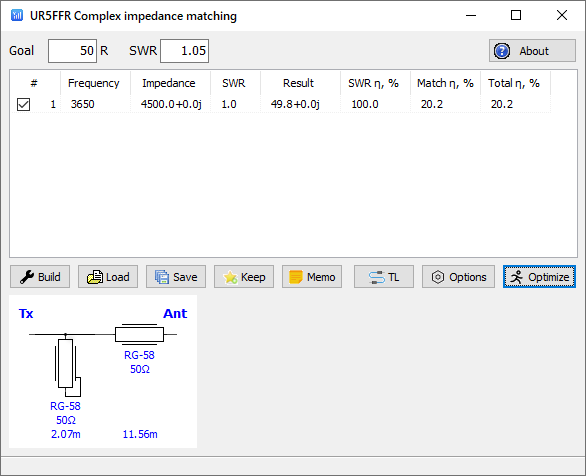

Займався "допілінгом" своєї програми для розрахунку ланцюгів узгодження імпедансів. При розрахунках необхідно враховувати згасання у лінії бо це суттєво впливає на результат. RFSim99 не дає можливості це зробити - в ньому лінії ідеальні - задається лише довжина та коефіцієнт укорочення. Довелося розібратися з моделюванням згасання у кабелях та зробити в програмі базу розповсюджених кабелів з можливістю редагування.
Ось варіанти схем узгодження для реальних кабелів. Окрім RG58 та RG59 наведені схеми для "подвійних кабелів". Тобто коли у двох кабелів з'єднуємо екрани і використовуємо лише центральні жили.Як побічний результат програма може розраховувати параметри кабелів на основі моделі для любої частоти та довжини.
Наприклад для частоти 14.2МГц, 12 метрів фідер з КСВ 1.5Для порівняння ось результат розрахунку узгодження за допомогою GAL-ANA (це комерційна версія MMANA) узяті звідсиА ось мій варіантБачимо, що незважаючи на ідеальне узгодження втрати дуже великі - до антени доходить 20% потужності. Чому? Тому що в лінії дуже великий КСХ
