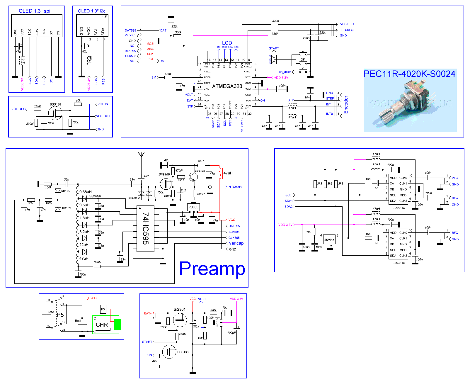

Привіт всім.
Нарешті доробив новий варіант контролера до плати RX998.
Працює добре.
Повний опис тут

Стосовно синтезу для приймача - в мене є спеціальна версія прошивки яка була написана свого часу для приймача RX2121 з двома перетвореннями частоти, але вона дуже легко може бути адаптована під будь яку архітектуру. Є відображення заряду батареї та підтримка пам'яті частот (до 99). Повний опис можливостей є ось тут https://github.com/andrey-belokon/NanoV ... FO_RX.docx
В мене на сайті ця прошивка не оформлена окремим топіком тому її не досить просто знайти. Ось пряме посилання http://www.ur5ffr.com/viewtopic.php?p=2355#p2355

UR5FFR писав: Суб лютого 17, 2024 9:04 pmале вона дуже легко може бути адаптована під будь яку архітектуру
Так, це  легко зробити ви, і я теж може розберуся. Але аматори вже в основному всi у віці, копатися у кодах їм не зручно, складно і часто вже зовсім не можливо. Тому я завжди виходжу з цього і роблю меню по максимуму. Багатьом  так набагато простіше повторити і налаштувати ніж приєднати проект з гітхабу або бібліотеку щоб зібрати прошивку та щось в нiй змiнити пiд себе. Той, хто може сам собі напише все під себе. Але на жаль таких людей обмаль серед нас. Це моя особиста думка  iз спiлкуванням с людьми похилого вiку яки ще щось паяють.

Андрій_UR3ILF писав: Нед лютого 18, 2024 9:29 pm Так, це  легко зробити ви, і я теж може розберуся.
Там не треба розбиратися. Там лише треба прописати частоти у текстовому файлі :)
Я розумію що для багатьох людей похилого віку контролери то містика. Завантажити бінарну прошивку то вже подвиг. Але й в мене часу не настільки забагато. Вчитися ніколи не пізно.
