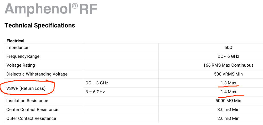

seawar писав: Нед серпня 30, 2026 3:17 pm 2. Якщо взяти 1 метр кабелю 75 Ом, навантажити його резистором 50 Ом і підключити КСХ метр на частоті 3.5, то КСХ метр покаже 1.
Він покаже приблизно 1.1, бо там буде не 50ом
seawar писав: Нед серпня 30, 2026 3:17 pm 1. КСХ розшифровується як "коефіцієнт стоячої хвилі". Що таке стояча хвиля, попитайте в свого діпсіка.
Ок, беремо даташит від Ампфенолу на їх sma-роз'єми. Бачимо там значення VSWR(КСХ). Кабелю нема. Довжини нема. Стоячих хвиль нема. А КСХ є. От і поясніть це мені та іншим, чому саме виробник наводить КСХ для своїх роз'ємів. І чому значення там не дорівнює одиниці. Чекаю на відповідь
Даташит приатачів
amphenol_sma-straight-crimp-jacks_datasheet.pdf
(406.59 Кіб) Завантажено 3 разів

...чому саме виробник наводить КСХ для своїх роз'ємів. І чому значення там не дорівнює одиниці. Чекаю на відповідь..
Здаюсь. Не знаю. Може з тої ж причини, що всі копіри називають ксероксами, а посудини для відправлення нужд унітазами (Unitas  - назва італійської фірми, що постачала ці вироби колись за часів царату)... :D
PS: Якщо не секрет, що за програма на скріншотах?
