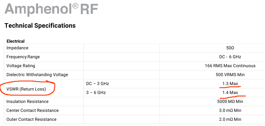

seawar писав: ↑Нед серпня 30, 2026 3:17 pm 2. Якщо взяти 1 метр кабелю 75 Ом, навантажити його резистором 50 Ом і підключити КСХ метр на частоті 3.5, то КСХ метр покаже 1.
Це ваші фантазії. А реально він покаже КСХ приблизно 1.1, бо там вже буде не 50ом
seawar писав: ↑Нед серпня 30, 2026 3:17 pm 1. КСХ розшифровується як "коефіцієнт стоячої хвилі". Що таке стояча хвиля, попитайте в свого діпсіка.
Ок, беремо даташит від Ампфенолу на їх sma-роз'єми. Бачимо там значення VSWR(КСХ). Кабелю нема. Довжини нема. Стоячих хвиль нема. А КСХ є. От і поясніть це мені та іншим, чому саме виробник наводить КСХ для своїх роз'ємів. І чому значення там не дорівнює одиниці. Чекаю на відповідь

...чому саме виробник наводить КСХ для своїх роз'ємів. І чому значення там не дорівнює одиниці. Чекаю на відповідь..
Здаюсь. Не знаю. Може з тої ж причини, що всі копіри називають ксероксами, а посудини для відправлення нужд унітазами (Unitas  - назва італійської фірми, що постачала ці вироби колись за часів царату)... :D

seawar писав: ↑Нед серпня 30, 2026 6:08 pm
PS: Якщо не секрет, що за програма на скріншотах?
Тут технічний форум а не місце для вашого стьобу. Пишете нісенітниці - відповідайте за написане. Якщо ви доросла людина.
Таке враження що вас у гуглі забанили. Не знаєте - то підіть та взнайте. Зараз в епоху ШІ це займе у вас декілька хвилин.

seawar писав: ↑Пон серпня 31, 2026 2:46 pm Класика - відношення амплітуд в пучності та вузлі стоячої хвилі в лінії, що передує роз"єму.
Робимо простий сетап - до передавача під'єднуємо КСХ метр без кабелю - роз'єм у роз'єм. До КСХ метру підключаємо резистор 100 ом, прямо у роз'єм. Що покаже КСХ метр? Де стоячі хвилі та пучності? Якщо їх нема то що тоді показує КСХ метр?
