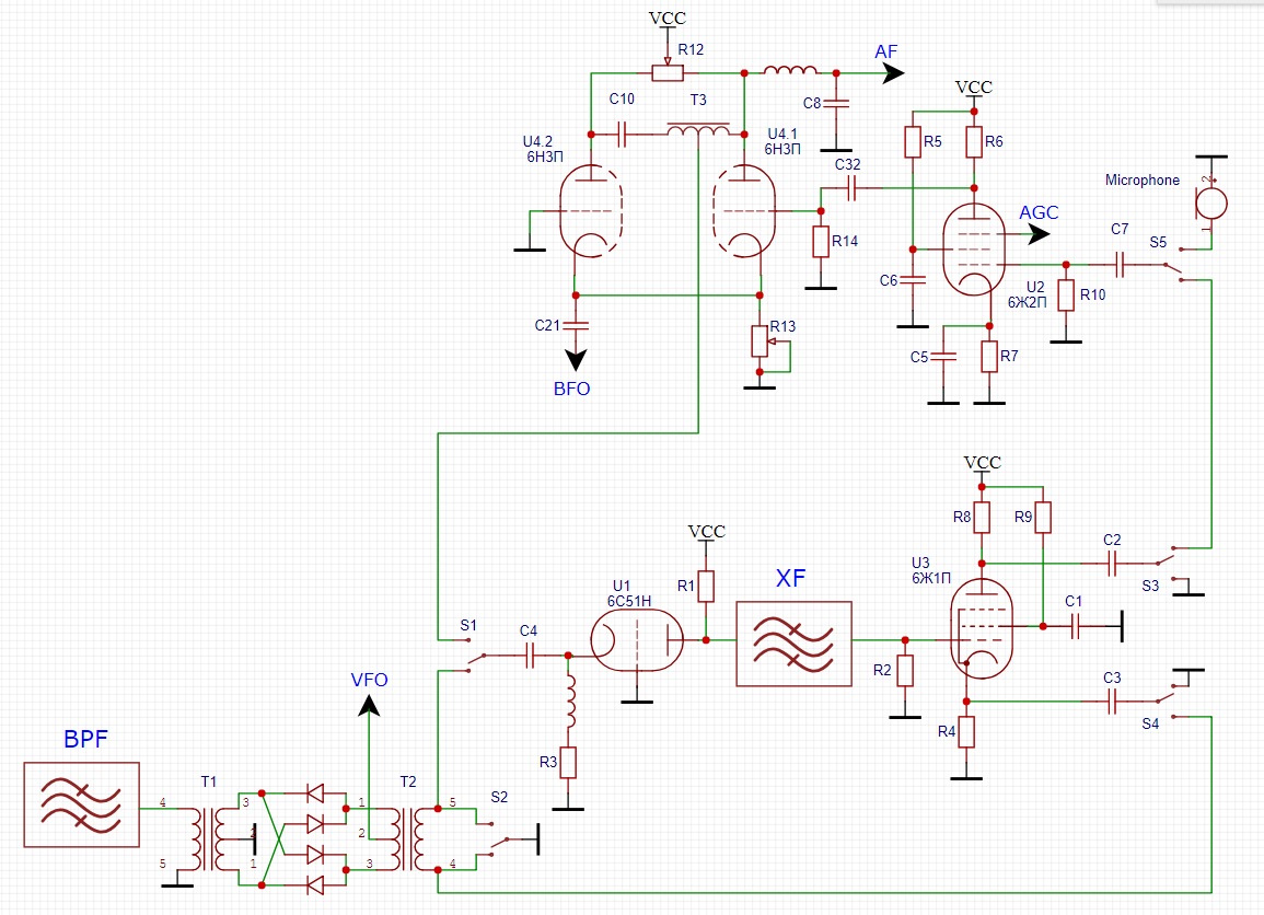

UR5VCP писав: Сер червня 14, 2023 9:53 pm  може дійсно варто зробити роздільний... в тебе ж я теж бачив конструкцію роздільного тракту. Спільними лишимо тільки гетеродини.
Можна але в мене там реверсивний підсилювач
UR5VCP писав: Сер червня 14, 2023 9:53 pm Я собі так розумію що на лампах більша динаміка, це ключовий фактор, на який я звертаю увагу. Хоча на діодах високорівневий робиться також...
Ну це ще вимірювати потрібно оту динаміку. У активному змішувачі основна перевага - можна КФ одразу чіпляти на вихід. Та й підсилення він має трохи більше - тобто можливо зекономити на каскадах. Діодний змішувач потребує або діплексер, або каскад з постійним вхідним опором, наприклад з ОС
Так на кільці,як раз,ДД буде вищім.І питання комутації ДПФ-а,реакції на ГПД відпадають.
Андрій запропонував класну ідею...навколо КФ а от далі ,тракти RX i TX можна зробити роздільними
бо підсилення для RX i TX потрібне різне.
Ну тоді я таки схиляюсь до роздільного тракту, по прийманню перший міксер активний, другий якщо є сенс (хоча навряд) то також активний.
На передачу активний тільки перший, другий там можна хоч на діодах, хоч на лампочці з гетеродином в катод.

Ось концепт-схема тракту без переключення гетеродинів. Усі перемикачі в положенні RX. Модулятору в режимі RX працює як небалансний (для спрощення схеми)
