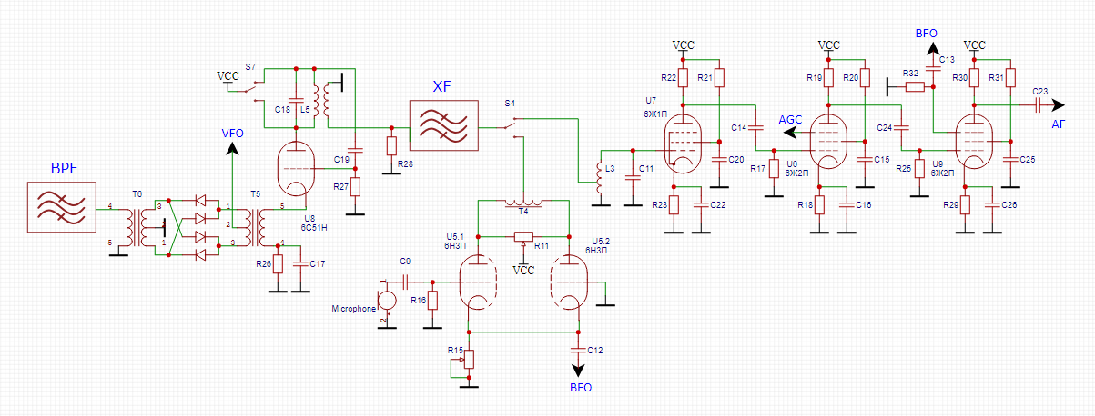

Ось такий варіант. Перший змішувач та каскад на нувісторі - реверсивні. Каскади ППЧ на пентодах. Демодулятор активний на пентоді або тріоді. На передачу - активний модулятор. Як варіант можна поставити на діодах, але буде більше деталей.
В режимі RX треба буде запирати лампи в ППЧ, наприклад подаючи мінус на першу сітку.
UPD на схемі невірне узгодження модулятора з КФ. коректна схема далі в темі.

UR5FFR писав: Чет червня 15, 2023 2:16 pm Ось такий варіант. Перший змішувач та каскад на нувісторі - реверсивні. Каскади ППЧ на пентодах. Демодулятор активний на пентоді або тріоді. На передачу - активний модулятор. Як варіант можна поставити на діодах, але буде більше деталей.
В режимі RX треба буде запирати лампи в ППЧ, наприклад подаючи мінус на першу сітку.tube_trx_ur5ffr_concept.png
Є питання))
1.  Обов'язково нувістор? чи можна щось інше, типу 6С2Б і їм подібні.
2. С18-L5, він настроєний на частоту ПЧ ?
3. Т4 ж розраховується в залежності від опору КФ ?

oldPsyho писав: Чет червня 15, 2023 4:49 pm Є питання))
1. Любий тріод або пентод з максимально високою крутезною. Ідеально 20мА/в
2. так
3. Ні, Т4 скруткою в два проводи. Узгодження КФ з ППЧ та модулятором ще треба поміркувати - на схемі дуже в чорнову намалював
Ця схема ще ретельно не опрацьована. Це концепт, який можна довести до ума.

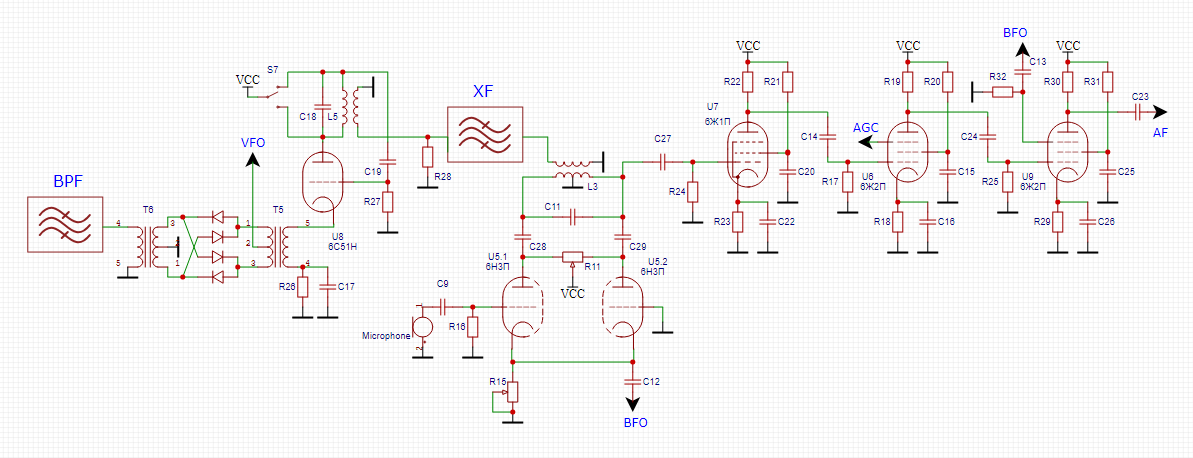

oldPsyho писав: Чет червня 15, 2023 4:49 pm 3. Т4 ж розраховується в залежності від опору КФ ?
Перша схема зовсім погана та неробоча :) Ось коректний варіант. L3C11 на частоту ПЧ. Модулятор та ППЧ треба запирати по сітці або катоду в залежності від режиму RX/TX. По архітектурі це щось по типу "Роси". Але на лампах :)
Перша схема зовсім погана та неробоча :) Ось коректний варіант. L3C11 на частоту ПЧ. Модулятор та ППЧ треба запирати по сітці або катоду в залежності від режиму RX/TX. По архітектурі це щось по типу "Роси". Але на лампах :)tube_trx_ur5ffr_concept.png

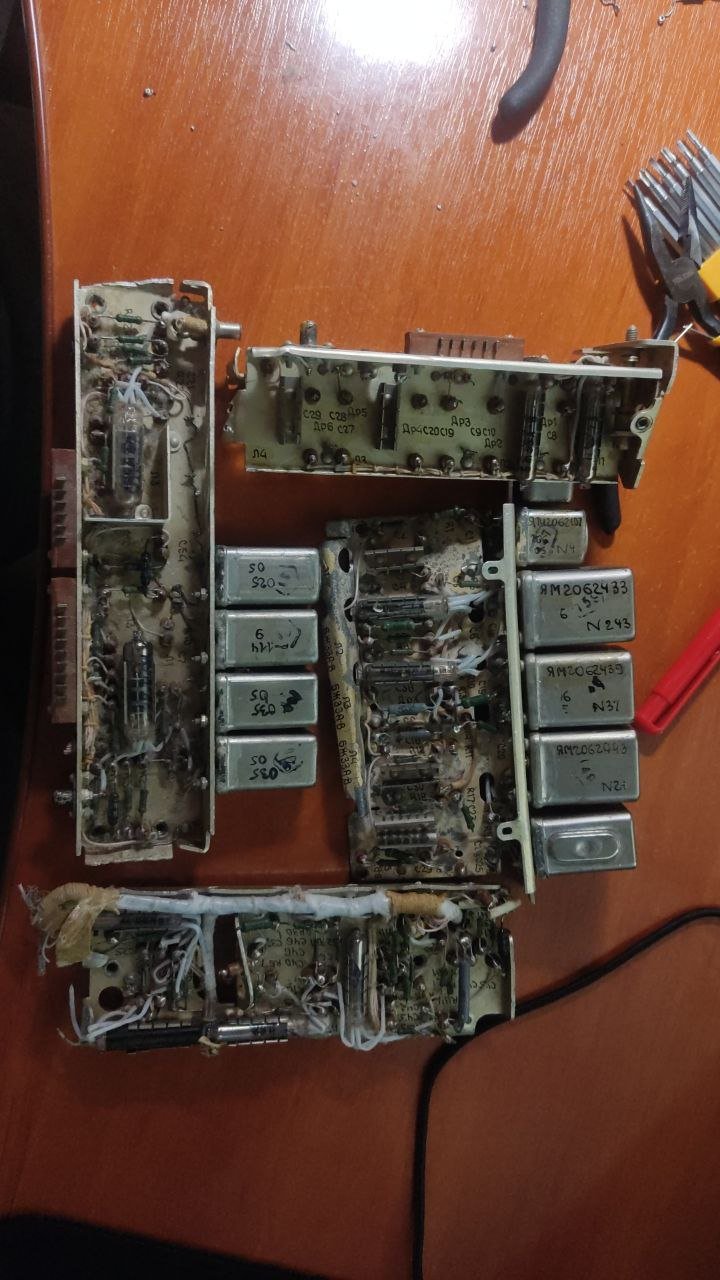

P.S. Ще добув залізяк, от тільки не збагну, з якої аппаратури їх видерли

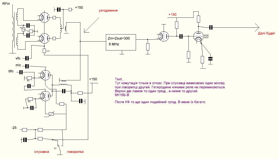

Перша частинка, 3 лампочки, подвійні тріоди, два контури на частоту ПЧ (8 Мегациклів).
 Я до такої міри роботою задрочений, що не певен, що нарисую наступні частини... Сьогодні тобто.
Андрію, частину чорного ящика я відкрив, де потрібна твоя допомога...

UR5VCP писав: Чет червня 15, 2023 9:59 pm Перша частинка, 3 лампочки, подвійні тріоди, два контури на частоту ПЧ (8 Мегациклів).Screenshot_46.jpg
Постав по входу КФ на землю резистор який дорівнює характеристичному фільтра. По виходу - вхідний опір тріода з ОС дорівнює 1/S. Там або автотрансформатор або Г-ланцюг
