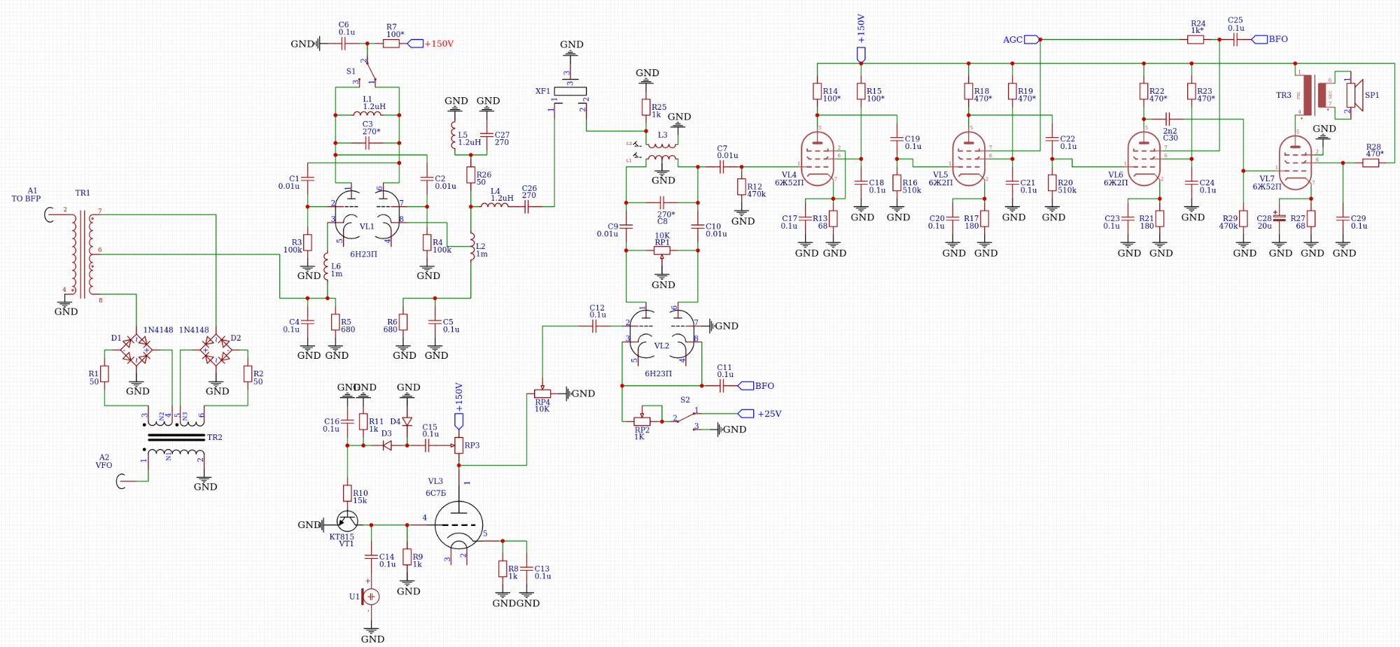

Трохи виправленний варіант
Screenshot 2023-06-17 at 10-57-03 EasyEDA (стандарт) — простой и мощный инструмент для проектирования электронных схем.png
Діплексер знов не там...Він має бути між відводом ТР1 і катодом першого тріоду(у Вас вихід міксера шунтується С4).
Як що діоди сучасні,тоді 1N5711.
У детекторі не слід подавати АРП на пентодну сітку.Тільки ОГ.
Бігунок RР1 не на корпус,а на анодне.
Краще вказати Z КФ-у.Так легше орієнтуватись в узгодженні.
Паралельно ТР3 конденсатор 4Н7 екранну сітку треба блокувати електролітом хоча б 10 мкФ
В катоді детектора,теж не завадить електроліт.
Вроді все))
Screenshot 2023-06-17 at 14-28-54 EasyEDA (стандарт) — простой и мощный инструмент для проектирования электронных схем.png
oldPsyho писав: ↑Суб червня 17, 2023 2:30 pm Вроді все))
Ні.
L4,C26,R26,L5,C27, мають бути між 6 піном ТР1 і 3 піном 23-ї   С4 викинуть.
Тепер про ППЧ.На перший погляд все нормально,але враховуючи схему детектора насувається небеспека
наводки 50 ГЦ на каскади ПЧ.Для 50 Гц усі чотири пентоди (та ще й 52-і )так її розгонять,що і возбуд по НЧ появиться.В анодах ППЧ мають бути контури,або хоча б дросселі.
І по анодній шині треба розв'язки намалювати.
В екранній сітці ПНЧ електролит.
Ut5lp писав: ↑Суб червня 17, 2023 3:43 pm
Ні.
яннп, поясніть))
Так?

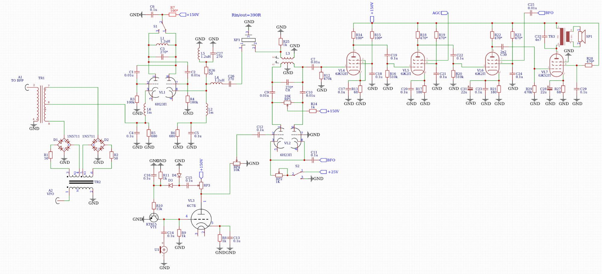

Screenshot 2023-06-17 at 17-03-24 EasyEDA (стандарт) — простой и мощный инструмент для проектирования электронных схем.png
Ну давайте по кожному пункту.
L4,C26,R26,L5,C27 це діплексер,він вмикається між виходом змішувача і входом ППЧ.
виход змішувача це середня точка ТР1 ,а вхід ППЧ це катод лівого тріоду 6П23П.
Тут зрозуміло?
C4 викинуть а підкл.на катод.
В аноді детектора залишити резистор.
Ut5lp писав: ↑Суб червня 17, 2023 5:10 pm C4 викинуть а підкл.на катод.
напряму? чи в точку з'єднання дросселя і резистора?
дросселю і катоду.
