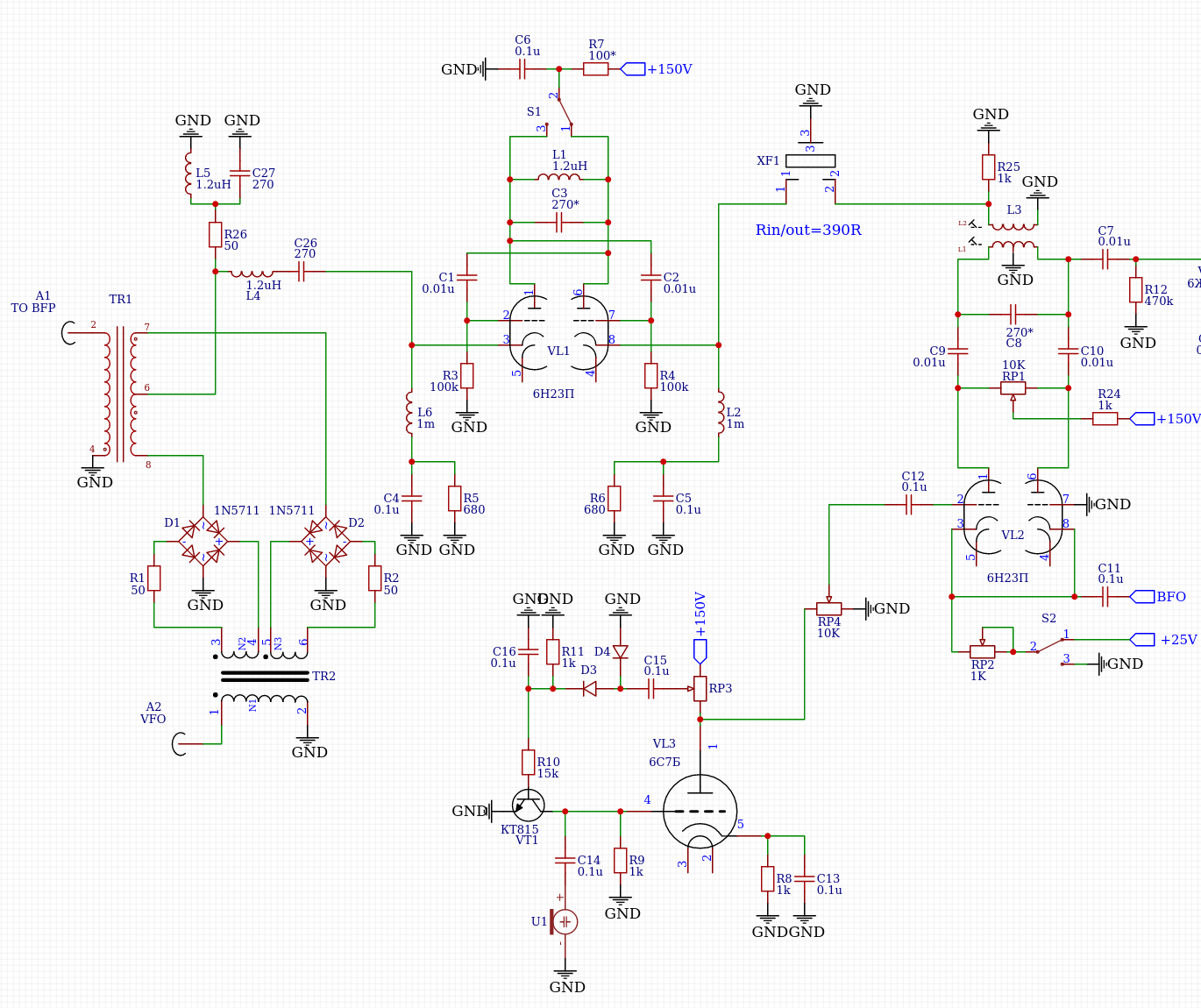

Ut5lp писав: Суб червня 17, 2023 5:17 pm дросселю і катоду.
Screenshot 2023-06-17 at 17-32-33 EasyEDA (стандарт) — простой и мощный инструмент для проектирования электронных схем.png
О годится.
Повідомлень: 644
Has thanked: 193 times
Been thanked: 73 times
дросселя в катодах 6Н23П можна ставити будь які?
100 мкГ за глаза...

я так розумію, намоточні дані трансформаторів можна слизати з оригінальної Роси. Діоди... є 1N4148,  КД514А, КД522
514 але їх бажано підібрати у четвірки по падінню напруги звичайним китайським мультіметром.
КД522 і 4148 може з'явитись завал вище 20 МГц.

Ut5lp писав: Суб червня 17, 2023 6:40 pm 514 але їх бажано підібрати у четвірки по падінню напруги звичайним китайським мультіметром.
В мене ще є 2ДС523В, вони підійдуть?
Угу.

Вроді всьо. Поправте якщо щось не так))
На рахунок ламп... потрусив свої запаси, знайшов:
пару дуже б/у 6Н23П
пару новеньких (хехе, не бувших в роботі) 6Н24П, думаю, як заміна 23-м буде
З десяток 6Ж9П, пару десятків 6Ж2П, одненьку 6Ж52П...
P.S. Це все звісно добре, але ж на схемі немає вихідного каскаду, та полосових фільтрів...
Тепер узгодження.Крутизна лампи 10   1/S буде 100 Ом.Діплексер 50 Ом.
Улівому катоді прибираємо дроссель і замисть нього ставимо ШПТЛ 4/9.(трьома проводами,усі три послідовно,
перший відвід не чіпаємо у другий відвід з діплексера верхній вивід у катод)
У правому катоді так само прибираємо дроссель і ставимо ШПТЛ 1/4 (двома нескрученими і послідовно,у відвід катод,а верхній на КФ)
Розв'язку по анодній шині.Між каскадами по опору 1к і на корпус електроліти не меньш як 22 мкФ.
Анодне слід подавати зі сторони потужного каскаду тобто зі сторони ПНЧ.
