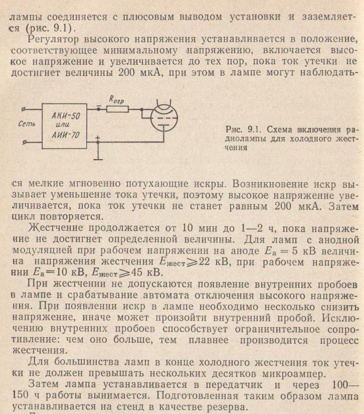

Відновлення, запуск та експлуатація ламп
Термін служби радіоламп.zip
(240.32 Кіб) Завантажено 1410 разів
 Про термін служби ламп.
