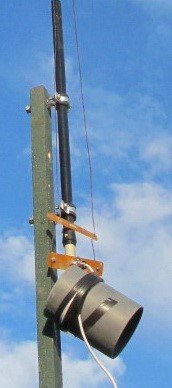

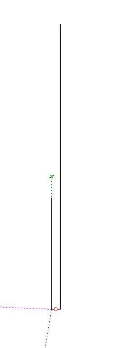

Можливо комусь стане в нагоді.
Прототипом слугувала антена радіоаматора M3KXZ.
Ним був створений багатопасмовий варіант з двома однаковими елементами.
Я спростив до одного елемента на одне пасмо.
Прорахунки в MMANA дозволили створити просту за конструкцією антену на одне пасмо, яка має підсилення трішки більше ніж чверть хвильовий GP, але й більшу висоту.
Конструкція зрозуміла з файлу.
Реально – це два дроти різної довжини, які розташовані паралельно у вертикальній площині.
Розташовані в мене були на пластиковій вудці на планках з склотекстоліту.
Було створені і випробувані два варіанта: однопасмовий на 24МГц (використовувався більше 5 років) і двопасмовий на 28 і 50 МГц.
Останній спрацював на 28 МГц (LU, PY, ZS, ще хтось з центральної Африки), а на 50 МГц просто не було розповсюдження хвиль.
Мій особистий апарат не має 50 МГц, тому перевірка відбувалась на іншій локації дуже обмежений час.
Живити можливо в будь-якій точці перекладки між дротами.
Це майже не впливає (дуууже мало).
Використання захисного дроселя обов`язково.
До виготовлення його треба поставитись дуже уважно, бо працює відповідно до розрахунку тільки з якісним дроселем.
Це означає, що він повинен мати індуктивний опір не менше (краще більше) 1000 Ом.
Найкращим рішенням є використання коливального контуру.
Я мотав кабелем живлення для пасма 24 МГц на оправці 110 мм (шматок труби для каналізації) приблизно 5,5-6 обертів. Для 28 МГц – 5-5,5 обертів.
Налаштування дуже просте – трішки домотати/відмотати (декілька сантиметрів) на оправці.
В мене варіант на кільці від TV не мав необхідної індуктивності (мабуть через конкретне кільце).
Антену можна розташовувати в просторі як завгодно.
Якщо горизонтально – вона стає чудовим варіантом для балконів.
Антена має широку смугу по КСХ=2, тому малі помилки під час виготовлення пробачаються і не впливають на результат.
Крім особистих вражень – без зауважень - охарактеризувати роботу антену іншим не можу.
Звичайний вертикал, але без додаткових противаг, були додаткові розтяжки з капронової мотузки.
Втім запам`яталося, як на пустому пасмі на CQ викликали Н44, ZL2, VK.
Все це було більше 10 років тому.Тому чудова програма Андрія не використовувалася (бо ще небула мені відома). Цілком можливо за її допомогою узгодити на кілька сусідніх пасм, а може і більше. Я ще не пробував. З часом інтерес згаснув. Тим паче, награвся з вертикалами, перемкнув увагу на горизонтальні антени.
Багатопасмовий варіант описав на своєму сайті DL2KQ в статті «Вертикал без противовоесов». На форумі знайдете дві теми про цю антену: з аналогічною назвою і «Сложенный диполь, питаемый с краю».
Головною перевагою вважаю мінімальне використання матеріалів. Звісно це не єдиний варіант конструкції. Я робив як тимчасовий для перевірки розрахунків.

- Резонансний контур з кабеля як дросель.jpg (14.67 Кіб) Переглянуто 63036 разів

Наскільки я зрозумів антена має розміри λ/4 та дводротова узгоджувальна лінія λ/8. Покрутив у ммані - варіант на 24МГц який ви виклали має ще один резонанс на майже удвічі більшій частоті - 44МГц.
Я з чимось подібним зіткнувся рік тому. Ставив джішку на 40 метрів. Схема дуже проста - 20 метрів дроту, а знизу десь 10 метрів повітряної лінії, довжина якої підбирається по КСВ=1 на 40ці. Ставив я її як однодіапазонну. Але ввімкнувши панорамний аналізатор КСВ я знайшов додаткові резонанси вище 40ки - на 14МГц, 19МГц, 24МГц та 29.7МГц. Це було очікувано. А ось резонанс на 4.2МГц - сюрприз. Далі трохи експериментував то знайшов шо якщо збільшити довжину лінії до 13-14 метрів то резонанс попадає у 80м діапазон. По суті в мене вийшла антена дуже подібна до вашої. Я приатачив деякі моделі. Треба розуміти що на 80м та низькій висоті розташування розміри дещо реферальні і треба підбирати за місцем.
PS Джишка в мене чудово працює на 40ці без узгоджування, та на 80/20/15 з узгоджуванням. Але розміри її вдвічі більші

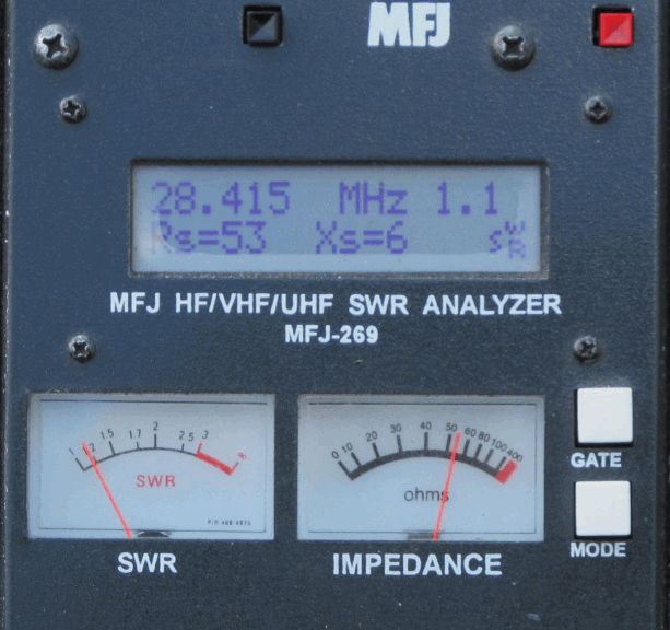

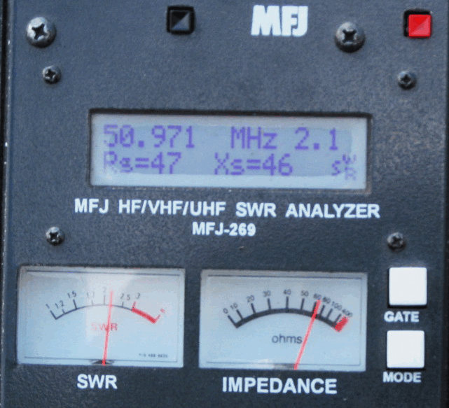

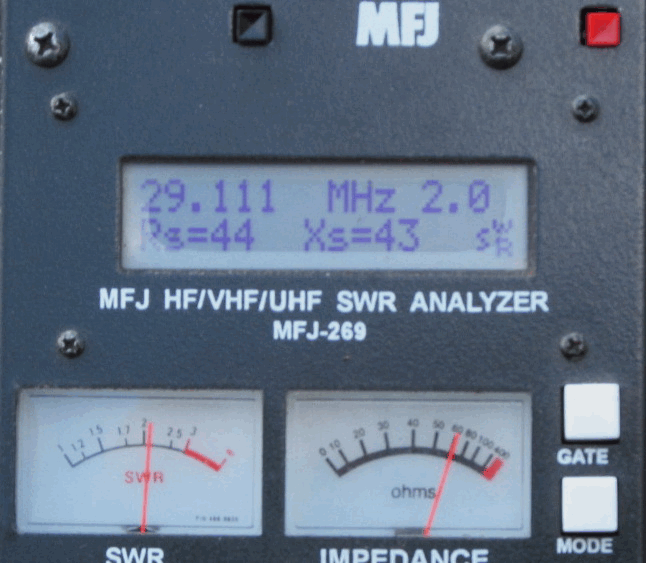

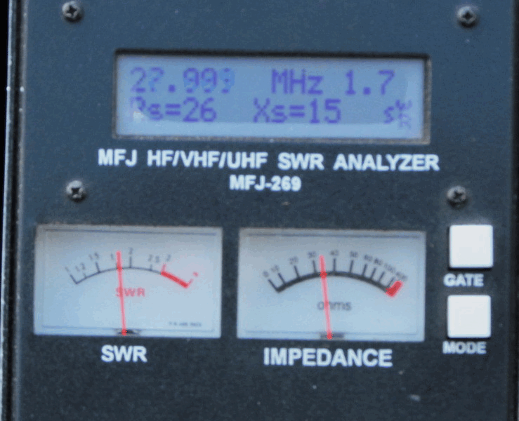

Так, саме ця властивість була використана для створення варіанта на 28-50 МГц без додаткового узгодження.
Ось результати вимірювання MFJ-259 антени розташованій на дерев`яній щоглі, від землі до точки живлення 4-5 м (точно вже не пам`ятаю).
В якості захисного дроселя використаний контур з кабелю на оправці 110 мм, близько 5 обертів. На мінімум КСХ налаштований на 28,5 МГц.
Про реальне випробування в етері описано саме про цю антену.
Мій підхід до принципу роботи цієї антени полягав в тому, що я ставився як до зігнутого диполя, в якому додатково зміщена точка живлення.
DL2KQ підійшов по іншому. Ще є стаття у L.B. Cebik з аналізом антени M3KXZ.
В моделі похідним взятий півхвильовий диполь.
Якщо похідним взяти хвильовий диполь, то зростає чутливо підсилення, але висота виходить занадто великою і конструкція стає не практичною на КХ пасма. Можливо спробувати використати на УКХ, але за якихось особливих умов чи обставин.

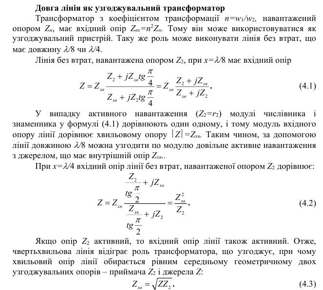

На мій погляд треба розглядати таку антену як монополь та узгоджувальна лінія. Джишка має монополь півлямбди, його опір дуже високий. Чвертьхвильова лінія трансформує його до 50 ом. Тут все знайомо, бо чвертьхвильова лінія досить широко застосовується.
У разі чвертьхвильового монополя його опір імовірно буде десь 36 ом. Одна вісьма лямбди пишуть що теж трансформує імпедансАле вона це робить по модулю, тобто вилазить (або прибирається) реактивність. Наскільки я розумію далі йде підбор довжини монополя та лінії що отримати на виході 50 ом. Мабуть це можна якось математично оформити, але простіше запустити оптимізацію в ммана
А посилання можна?
Велика якщо його розташовувати вертикально. В мене наприклад 20 метрів монополю висіть так - 6 метрів вертикально, далі 14 метрів як слопер. Лінія взагалі йде в бік під кутом десь 30 град.
