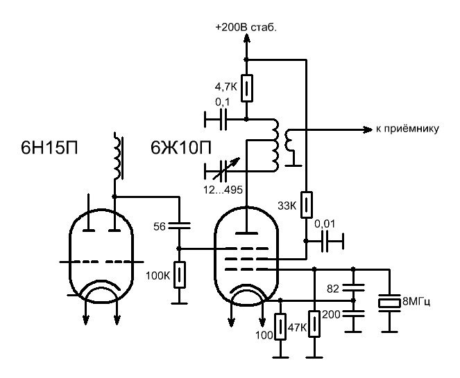

Перетворювач на 6Ж10П.jpg (34.38 Кіб) Переглянуто 201328 разів
Міксер на 6Ж10П.

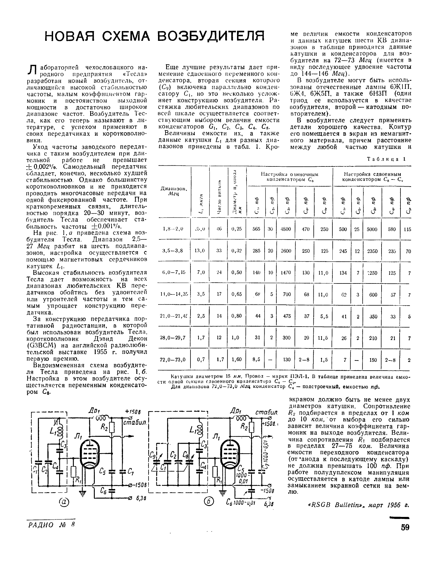

Варіанти VFO/

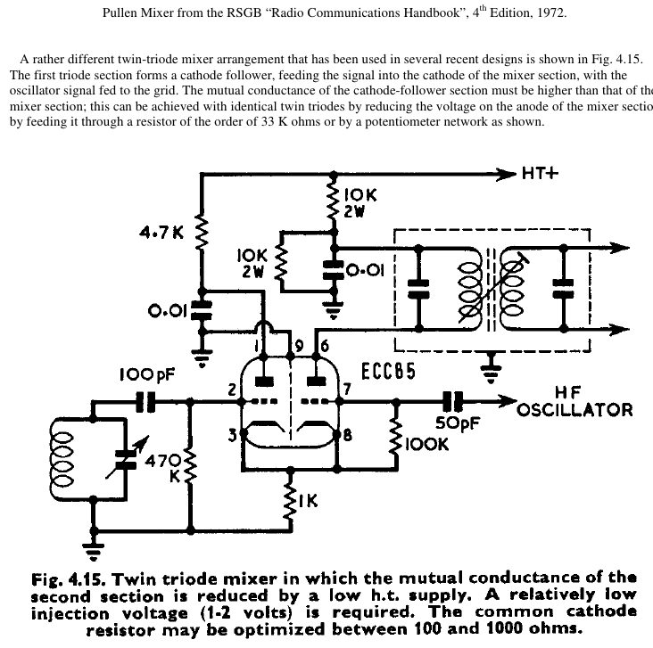

Більш детальніша інформація про Pullen Mixer з більш якісними pdf-файлами
Стаття Кітса Пуллена описує так званий «Pullen Mixer», змішувач з катодним зв’язком унікальної конструкції. Цей змішувач відрізняється дуже низьким рівнем шуму, хорошою «лінійністю» і вимагає низьку напругу гетеродину. Цей пристрій також є чудовим детектором продуктів. У статті наведено повний розрахунок змішувача
Pullen Mixer.pdf.zip
(123.55 Кіб) Завантажено 2103 разів
Сторінка з посібника RSGB, опублікованого в 1972 році, в якому описується «новий» тип міксера, відомий як Pullen Mixer. Дивно, але в довіднику, про який йде мова, не було представлено жодного аналізу цієї схеми.

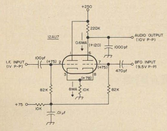

"A Like-New Mixer Circuit" Ця стаття була написана в жовтні 1961 року у 73 Magazine. У ній досить детально розглядається схема змішувача Пуллена та міститься таблиця з даними випробувань, отриманих для кількох різних типів подвійних тріодів. У статті також намагаються пояснити, як працює міксер.
New Mixer 73 Mag 10-61 2.pdf.zip
(99.57 Кіб) Завантажено 2155 разів

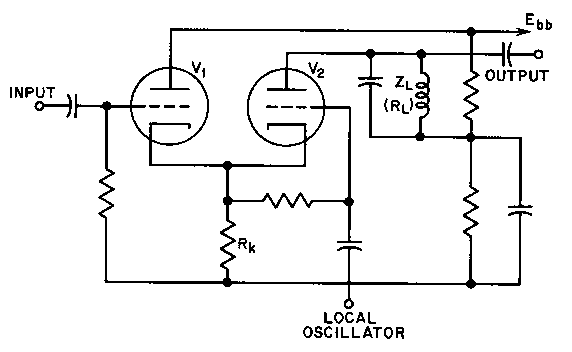

Ще діаграма.
pullen_mixer net diagram.zip
(85.53 Кіб) Завантажено 2243 разів

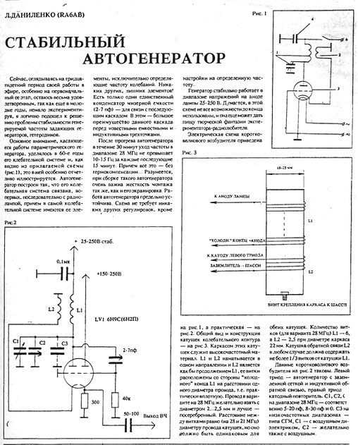

Re: Вузли лампових схем
