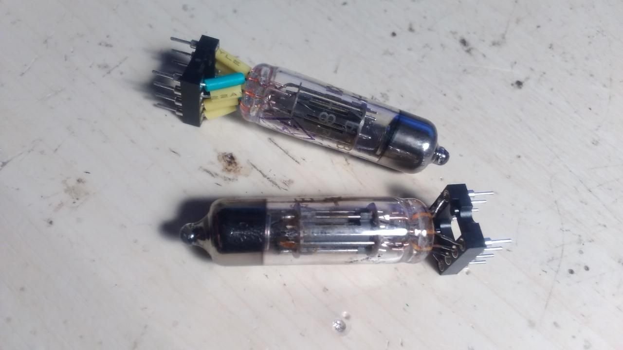

Ще одна ідея для конструкцій на надмініатюрних лампах з гнучкими виводами. Паяємо їх у DIP8 панелі
Re: Конструювання на лампах
UR5FFR писав: ↑Суб жовтня 28, 2023 12:08 am Ще одна ідея для конструкцій на надмініатюрних лампах з гнучкими виводами. Паяємо їх у DIP8 панеліIMG_4.jpg
і встромляємо їх в такі ж панелі....
