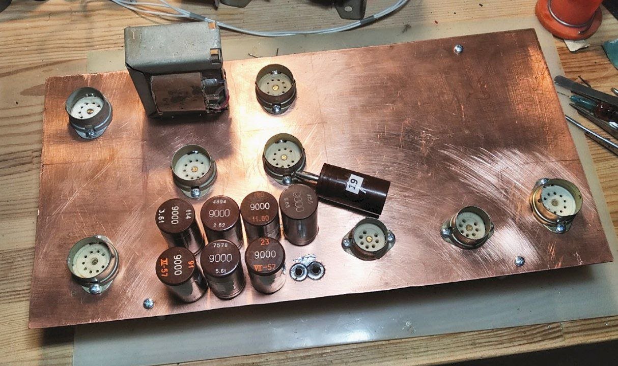

- Андрій. у нас багато хто робить корпуси з алюкобонду. . беруть обрізки у будівельників або реклама фірма ріжеться простим кінцем. ножем. з'єднання саморізами в торець. робив другу корпус із нього для ДІ..73!
-Фото для прикладу.

UR5VFT писав: Вів вересня 12, 2023 11:16 pm - Андрій. у нас багато хто робить корпуси з алюкобонду. . беруть обрізки у будівельників або реклама фірма ріжеться простим кінцем. ножем. з'єднання саморізами в торець. робив другу корпус із нього для ДІ..73!
Є в мене трошки того алюкобонду - піде на корпус. Але ж це основна плата. Тут багато каскадів і земля потрібна гарна. Ще й екрани будуть пізніше на лампи та на увесь монтаж знизу. Тому стеклотекстоліт більш зручний на мій погляд
Повідомлень: 349
Has thanked: 287 times
- Тому стеклотекстоліт більш зручний на мій погляд-
- при нагріванні ламп може деформуватися

UR5VFT писав: П'ят вересня 15, 2023 1:28 pm - Тому стеклотекстоліт більш зручний на мій погляд-
А навіщо тоді виробляють лампові панельки для печатного монтажу якщо воно деформується?

 - напевно вам не доводилося неодноразово пропаювати ці панельки на платах лампових телевізорів.

UR5VFT писав: П'ят вересня 15, 2023 10:15 pm  - напевно вам не доводилося неодноразово пропаювати ці панельки на платах лампових телевізорів.
Не доводилося, бо я не працював телемастером :) Але в моєму УЛПЦТ, який я свого часу перепахав вздовж та поперек, таких проблем не було.
Мабуть усе ж таки це питання якісної пайки та нормального стеклотекстолиту, а не гетинаксу, бо інакше навіщо ці панелі випускалися би взагалі якщо вони створюють стільки проблем?
В моєму випадку це зовсім не актуально бо панелі кераміка для навісного монтажу. Тобто при нагріві нічого там відлетіти та потріскатися не може
