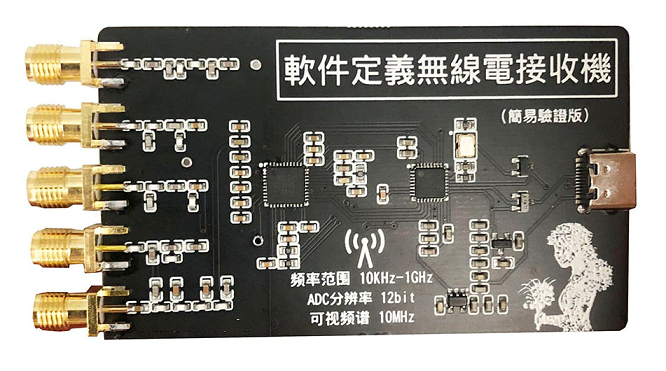

Клон №1. Має один вхід та електронну комутацію діапазонних фільтрів. Містить невідключний ПВЧ на MMIC, тому на коротких хвилях його треба використовувати з атенюатором у разі підключення повнорозмірної антени. Можна рекомендувати цей клон для приймання в УКХ діапазоні.

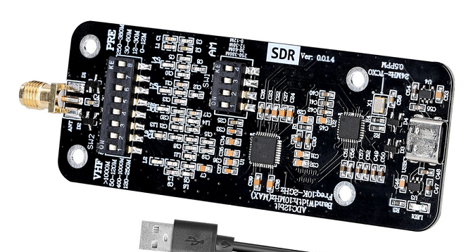

Клон №2. Має один вхід та комутацію за допомогою мініатюрних перемикачів. По відгукам перемикачі мають погану якість та не зовсім призначені для роботи на частотах вище 100-200МГц.

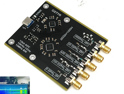

Клон №3. Має роздільні входи на кожний діапазон. Є принципова схема плати (https://github.com/EndlessEden/msiSDR/tree/RSP1-S). На мій погляд це найбільш оптимальний варіант
ВАЖЛИВО! Перед використанням обов'язково встановлювати по входу захисні діоди, наприклад 1N4148, BAV99 та інші.
В мене є оригінальний RSP1A та клон №3 з п'ятьма входами. Клон працює чудово. На базі цього клону я зробив трансівер http://www.ur5ffr.com/viewtopic.php?f=32&t=371

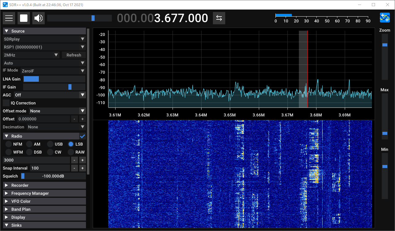

Окрім SDRUno можна використовувати SDR++ https://github.com/AlexandreRouma/SDRPlusPlus/releases (є під win64 та лінукс)
