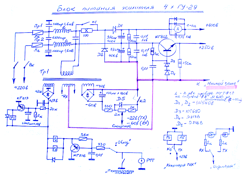

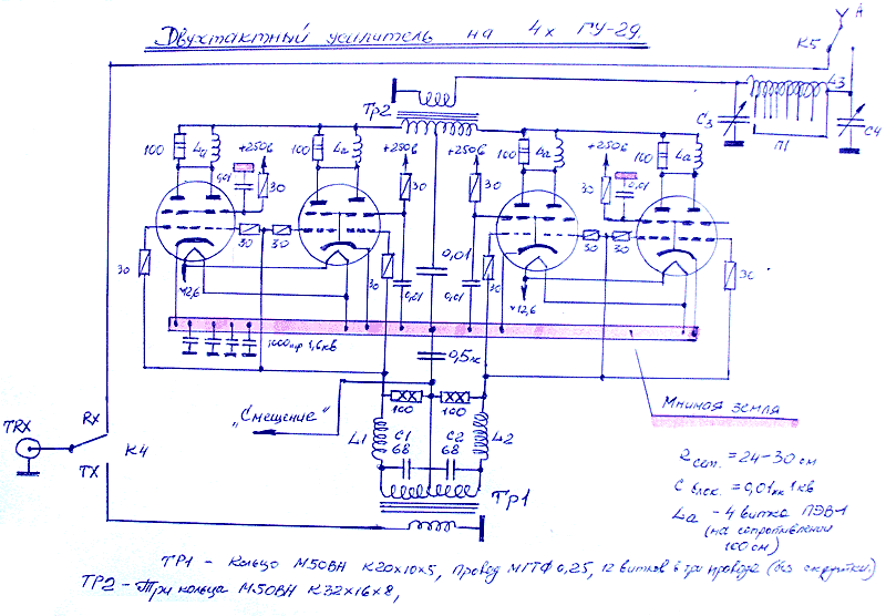

Чтобы устранить этот недостаток и повысить выходную мощность, предлагаю схему, хорошо зарекомендовавшую себя в многочисленных моих конструкциях и повторенную другими радиолюбителями.
Це порушення "шуйфеню"  :lol:.
Зараз без порушень:
4хГУ-29 1.png (106.4 Кіб) Переглянуто 70503 разів
4хГУ-29 2.png (102.34 Кіб) Переглянуто 70503 разів
