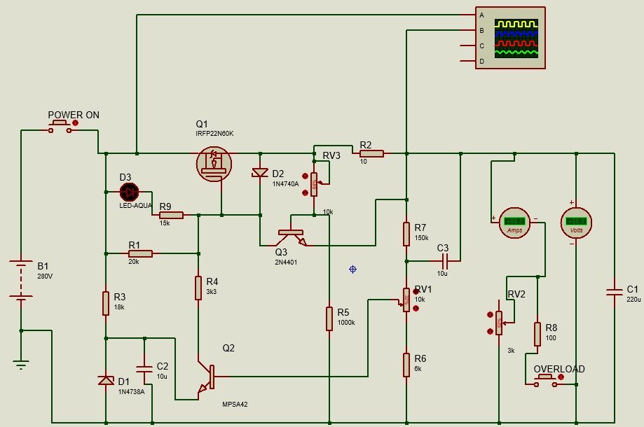

Хочу подякувати Андрію за чудову схему стабілізатора анодної напруги, а також наберуся нахабства та добавлю пару "хатєлок".
Отже, хочу бачити перевищення заданого пороговорго струму, а також хочу регулювати не лише напругу на виході, а також, власне, цей поріг спрацювання, а також плавний запуск напруги, поки гріються катоди.
Поки що прогнав в шпротеусі 8, бо собача робота не дала можливості зібрати все в реалі.
На Ваш, друзі, розгляд, такий варіант:
Час наростання - С3 (для симулятора швидкий, в реалі ємність більшу)
світляк Д3 - горить легенько коли все ОК, і яскраво коли "на плату упала викрутка"
резистор РВ3 - обмеження струму
РВ1 - встановлення напруги, як в оригінальній схемі Андрія
резистор РВ2 - то, власне, навантаження
кніпка ОВЕРЛОД - ну то викрутка на 100 ом, можна Р8 і на 1 ом ставити, то вже на смак викрутки  :D

Ну начебто повинно працювати. Збирай
UR5FFR писав: Пон жовтня 30, 2023 9:59 pm Ну начебто повинно працювати. Збирай
ну десь до часу ночі працюю. Зараз прикину на макетку, бо плати робити не буду, а чи встигну зібрати то хз. Завтра вже може. В шпроті крутиться, але то шпрот )))) Сам знаєш )))
