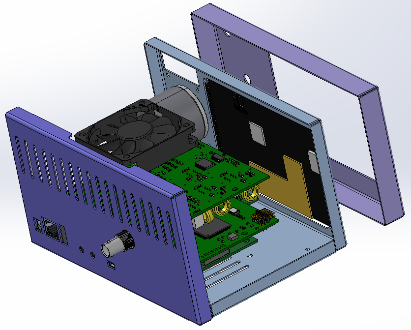

Так як плата CPU розроблялась під такі корпуси https://radiodetali.com.ua/ua/product/k ... 70mm-56721 або https://radiodetali.com.ua/ua/product/k ... 70mm-58980 то у мене є обмеження по глибині бо маю роз'єми на передній панелі і позаду. Глибина має бути 130 мм (внутрішня). Ширина та висота можуть бути приблизно 180 та 100 мм відповідно.
Розмістити вертикально і винести радіатор на задню стінку не вийде бо довелося б висоту корпусу робити більше 150 мм, а ширину ті ж 130 щоб вивести роз'єми по боках.
При розмірах Ш180 х В100 х Г130(внутрішня) мм вийде скомпонувати все в корпусі як показано на фото макету (десь є в попередньому пості) плюс встановити вентилятор розмірами 80х80х15 чи 80х80х20 зверху над радіатором в середині корпусу. Мають бути вентиляційні отвори. З іншого боку через вентиляційні отвори доведеться подумати як встановити динамік, можливо, в окремій коробці в середині корпусу...

Спробував прикинути який корпус потрібен і зробив деякі креслення. Не знаю чи можливо зараз десь його виготовити, але проект вже є
Габарити Ш192хВ100хГ140. Розраховую що це буде листовий метал товщиною 1мм, задня, нижня і внутрішня перегородки анодована, верхня і передня - фарбомані. Динамік буде кріпитися всередині корпусу в пластиковій коробці, ймовірно, роздрукованій на 3д принтері. ПС. Радіатора на малюнку немає бо не знайшов готової 3д моделі, а сам вже трохи задовбався креслити
. Він має бути під вентилятором.

ви маєте рацію. знайти виробника одного корпусу. напевно не можливо, але можна спробувати зателефонувати виробникам корпусів -https://mibox.com.ua/
