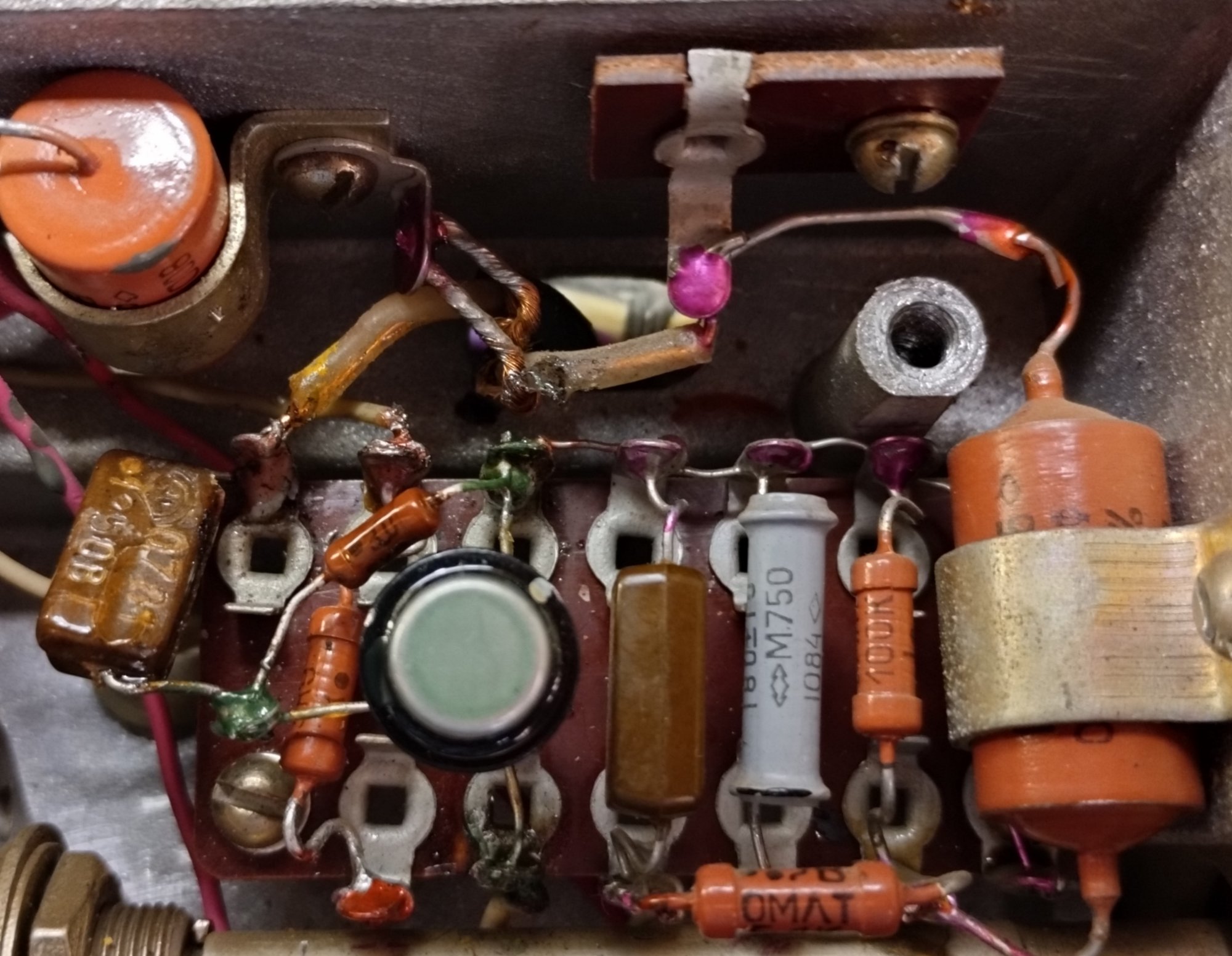

Що робимо: вилучаємо зі схеми приймача діод Д2-2. Замість вилученого діода включаємо перехід К-Е германієвого транзистора паралельно відводам Б-Е якого ставимо резистор (потужність 0.125Вт вже цілком достатня) номіналом 5.1 ... 10кОм, не критично. Після цього вже можна перевірити як працює наш приймач у режимі АМ.
Перевіряємо, дивуємось (здивування, це — виключно для ботаників), радіємо. Так, функцію детектування АМ-сигналів цілком справно виконує транзистор бо його перехід К-Е — той самий діод який ми вилучили (вибачаюсь, це теж тільки для ботаників). Приймання CW/SSB теж працює як і раніше за тим самим принципом. Але ми його покращимо, буде трошки гучніше й чистіше.
Вилучаємо зі схеми приймача конденсатор С2-60, додаємо до бази транзистора конденсатор ємністю 200пФ другий відвід якого з'єднуємо із звільненим тепер центральним провідником кабелю від 3-го гетеродину. Знову можна перевірити якість приймання. Чи стало гучніше і чистіше приймати CW/SSB? Здається, так.
Та й не так вже трошки. Чи не так?
