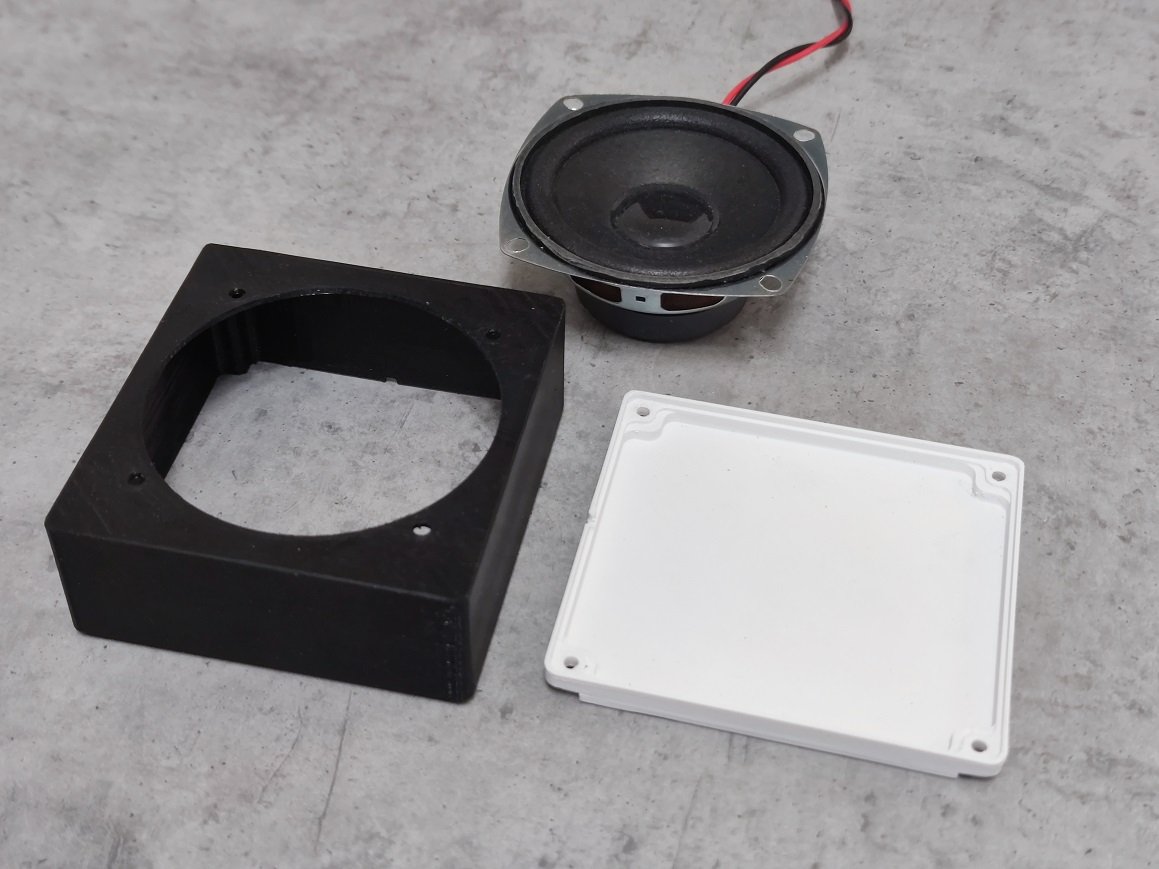

Складається з 4-х частин. Дві покриті цинком, дві фарбовані.
 На 3Д принтері зроблена коробка для динаміка. Динамік 78мм

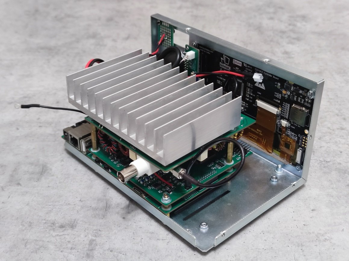

 Встановлений дисплей і енкодер.

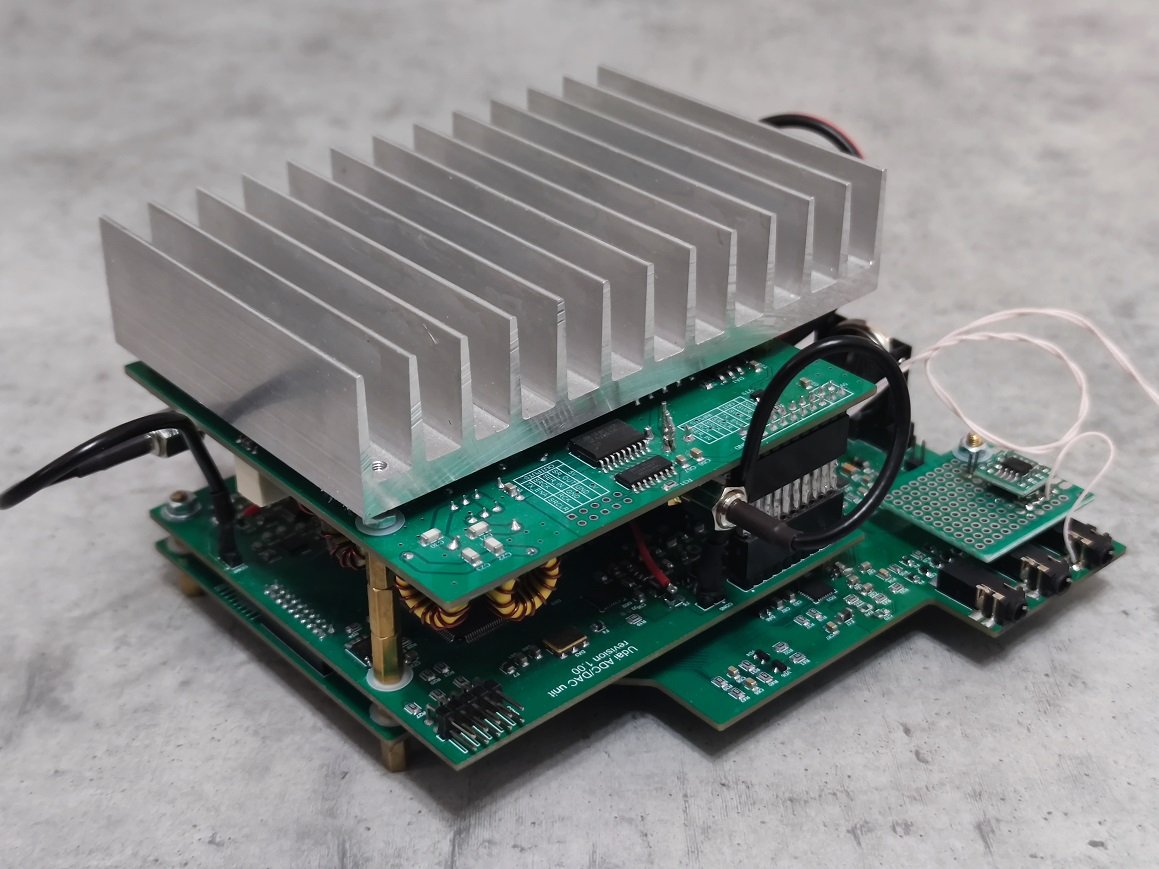

 Так виглядають зібрані плати. Спочатку збираються до купи, а потім монтуються в корпус.
Так, є трохи колхозу на макетках ))) то УНЧ і ще LDO.
 Плати в корпусі.
 Хотілось би відмітити, що я дуже задоволений точністю з якою виконали отвори для роз'ємів. Все зібралося без додаткової підгонки.

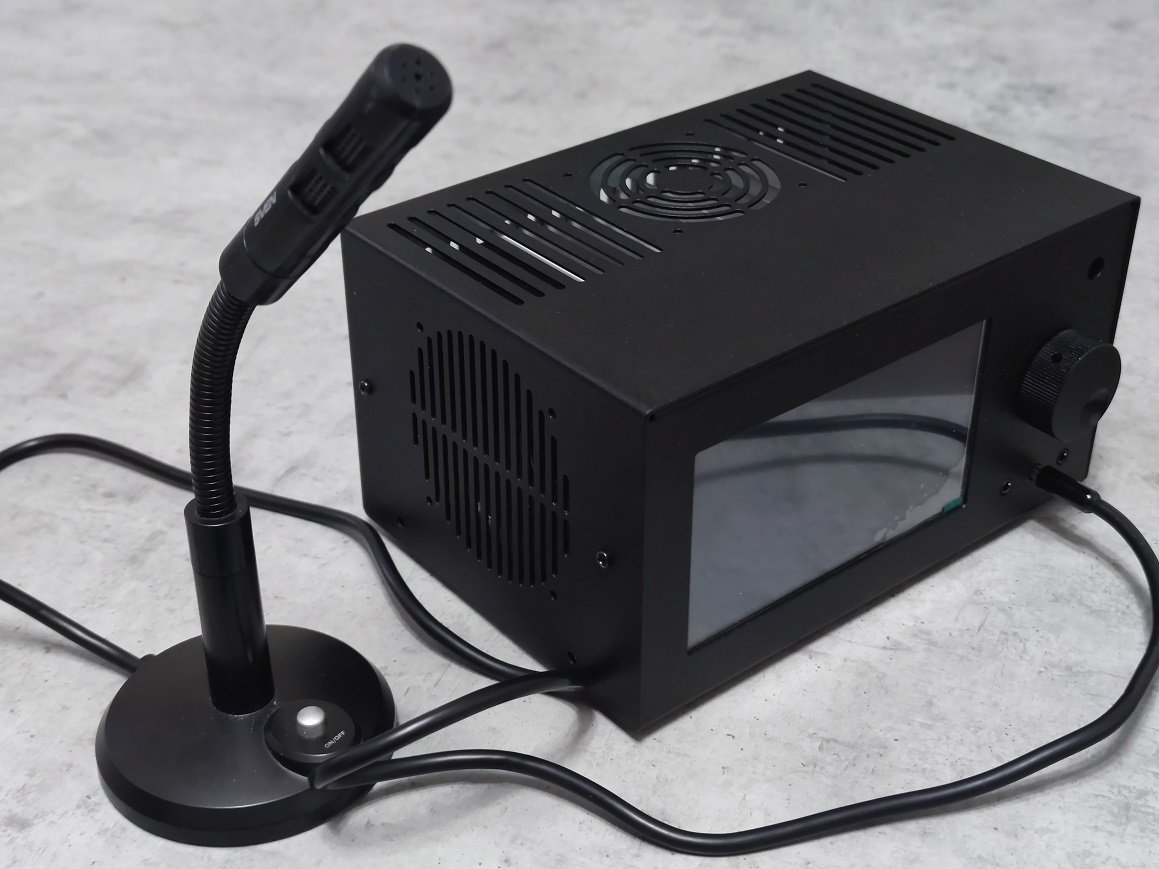

Фото задньої кришки
Фото повністю зібраного апарату дивіться в попередньому пості.

Доброго дня всім . Корпус то хороший , но компоновка плат нікудишня - щоб добратися до кожної з плат потрібно розібрати ввесь трансивер . Подумайте  над цим . Павло .
Re: Трансивер Udai SDR
Павло писав: ↑Нед лютого 18, 2024 10:04 am компоновка плат нікудишня - щоб добратися до кожної з плат потрібно розібрати ввесь трансивер
На мій погляд нормальна компоновка - я сам таку роблю. Та й навіщо туди лазати якщо усе працює? :)

Павло писав: ↑Нед лютого 18, 2024 10:04 am Доброго дня всім . Корпус то хороший , но компоновка плат нікудишня - щоб добратися до кожної з плат потрібно розібрати ввесь трансивер . Подумайте над цим . Павло .
Доброго дня!
Так, дійсно доступ до плат в такому разі обмежений. Але питання в тому чи потрібен відкритий доступ до плат? Якщо потрібен, то як часто буде виникати потреба щось робити з платами? І очевидно, щоб зробити зручний доступ потрібно буде ускладнити конструкцію корпусу, що призведе до зростання вартості виробництва. Чи виправдано це?
Особисто я не бачу потреби після зборки, налагоджування і монтажу плат щось з ними робити. Якщо потрібно перепрограмувати, то роз'єми програмування МК і ПЛІС виведені по краях і до них легко підключитися не розбираючи всю конструкцію, а потрібно лише зняти верхню та задню кришку корпусу.
Який Ви бачите сценарій використання, що вимагає внести зміни в конструкцію? Як часто цей сценарій може відбуватися?
