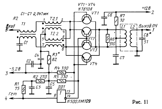

Але інколи приймач "підспівував" про піднебесну.Викинув.Дуже не погано працював змішувач на чотирох 322 по схемі Дроздова(з передавача RA3AO)
Ось такий?
Ut5lp писав: ↑П'ят вересня 13, 2024 11:09 pmале мені здалось,що схема занадто громіздка,з купою бубликів...Хотілось простіше.
Скінчилось усе,звичайним діодним змішувачем на КД503 з широкосмуговим підсилювачем на 3-х ГТ322 впаралель.
Перша ПЧ була змінна,ГПД і ФСС перелаштовувався КПЕ з Океана,перший гетеродин кварцований(завжди вище)
То це виходить був а-ля UW3DI в германії? :)
Re: Германій? Германій!
Так,він.тільки в базах був ще один бублик,а в середню точку резестивний поділювач.
струм був,десь 0,5-1 мА  без сигналу гетеродину.
В єміттерах резистори шунтовані 0,1мкф.
Я б сказав а-ля ДЛ79 на германіі :)
 Там ФСС првильний а в ДІ ніхт!
