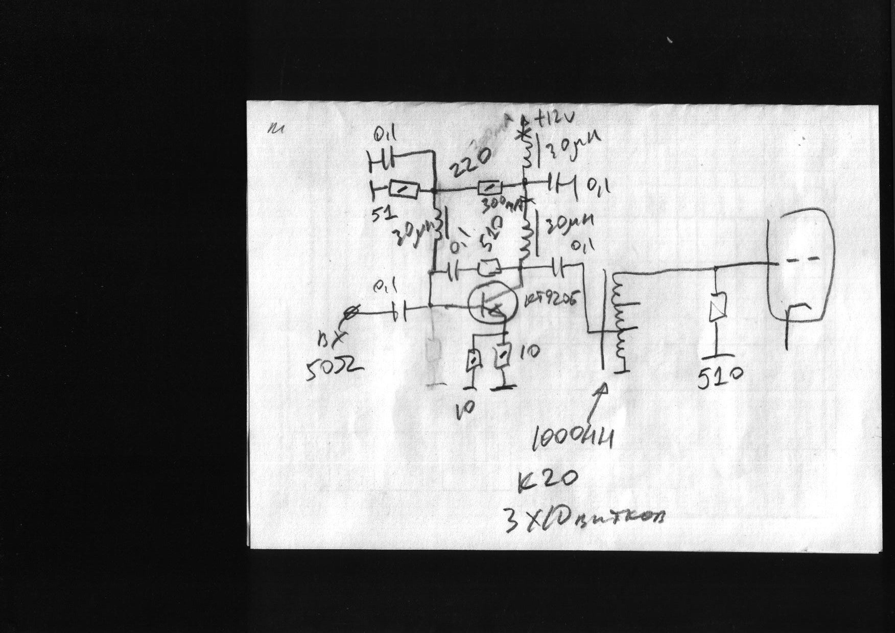

oldPsyho писав: Пон червня 24, 2024 4:20 pm ГУК-1 вище 24 мгц не може, так що 10-ку не перевырити.
дав модуляцію, 50%, вийшло так:
1.8мгц - 8.7Vpp
3.9мгц - 4.7Vpp
7.1мгц - 1.3Vpp
10.1мгц - 1.16Vpp
14.2мгц - 0.6Vpp
18.5мгц - 0.2Vpp
24мгц - 0.15Vpp
А ви впевнені,що з ГУКа виходить виходить рівень, більш-меньш,рівномірний по діапазонам?
ГУК приборчік так собі...Було-б коректніше вираховувати коефіцієнт підсилення на кожному бенді.У схемі не вистачає ланцюжка між базою і колектором 0,1мкф і 330 Ом і можливо прийдеться замислитись про компенсацію вхідної ємності.
Андрій,вірно зауважив про навантаження ШПТЛ.
Більш ніж 450 Ом не вийде...і то при КТ 1:9.
У ГУК-1 плавно падає з 0.5в на ІІ діапазоні до 0.06в на IV-му.

Дістав Г4-18А, підключив, навантаження в вигляді кондюка на 68пф та резистора на 388ом:
| Г4-18А  |  BAND  |   FREQ   |    OUT    |
| 0.5Vpp  | 160M    | 1.8 мгц   | 26.6Vpp |
| 0.4Vpp  | 80M      | 3.5 мгц   | 14.5Vpp |
| 0.3Vpp  | 40M      | 7.1 мгц   |  6.6Vpp  |
| 0.2Vpp  | 30M      | 10.1 мгц | 3.5Vpp   |
| 0.1Vpp  | 20M      | 14 мгц    | 1.5Vpp   |
Спробуйте зробити навантаження з ФНЧ,як на попередній стооінці DL2KQ.Я так робив і виходило ошина мана харашо(с)

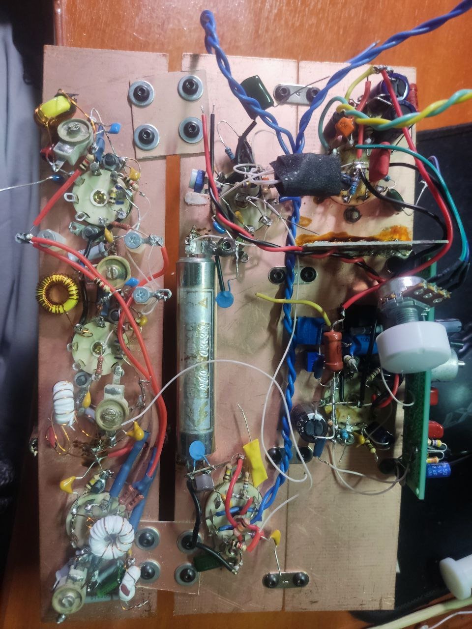

Трохи апну тему.
Неспішно аппарат йде до більш завершеної стадії.

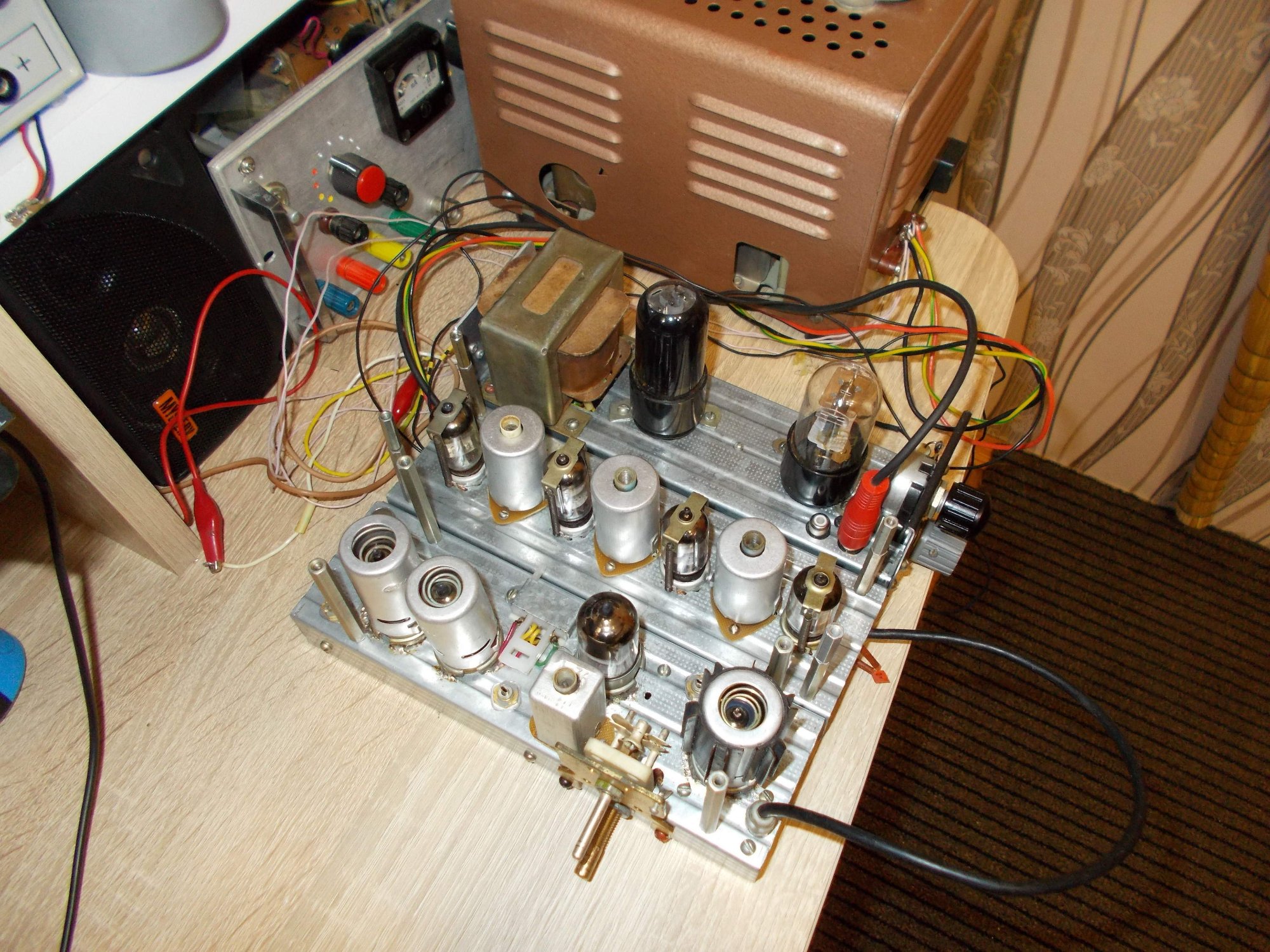

 - ідея не моя. але часто використовую для макеток профіль для гіпсокартону.дуже зручно і недорого 73!
фото с нета для приклада
Повідомлень: 647
Has thanked: 194 times
Been thanked: 74 times
UR5VFT писав: П'ят січня 10, 2025 12:24 pm  - ідея не моя. але часто використовую для макеток профіль для гіпсокартону.дуже зручно і недорого 73!
Де ж ви раніше були))
Повідомлень: 638
Has thanked: 676 times
Been thanked: 139 times
oldPsyho писав: П'ят січня 10, 2025 12:29 pm
 - волонтерил
