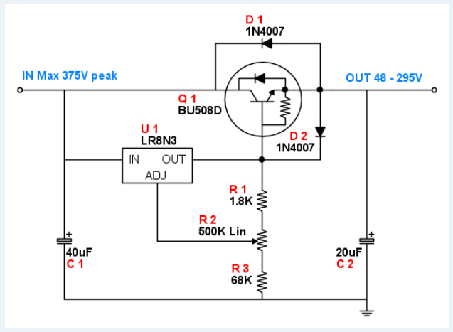

А такий варіант?
Re: Високовольтні стабілізатори на мікросхемах серії LM78.
Цікавий стаб цей LR8N3 - 450в по входу держить.
PS Ще можна на розсипухі зібрати :)

PS що це за жах на 317 на останній схемі? що вона там стабілізує? на мій погляд нічого

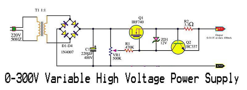

А можна ще простіше, без всяких LM та 78xx
Тіко Q1 обов'язково на радіатор.
P.S. якщо замість IRF740 поставити FQPF6N90C, то радіатор не потрібно буде ізолювати від шасі.
0-300V Variable High Voltage Power Supply.jpg (37.74 Кіб) Переглянуто 81333 разів
