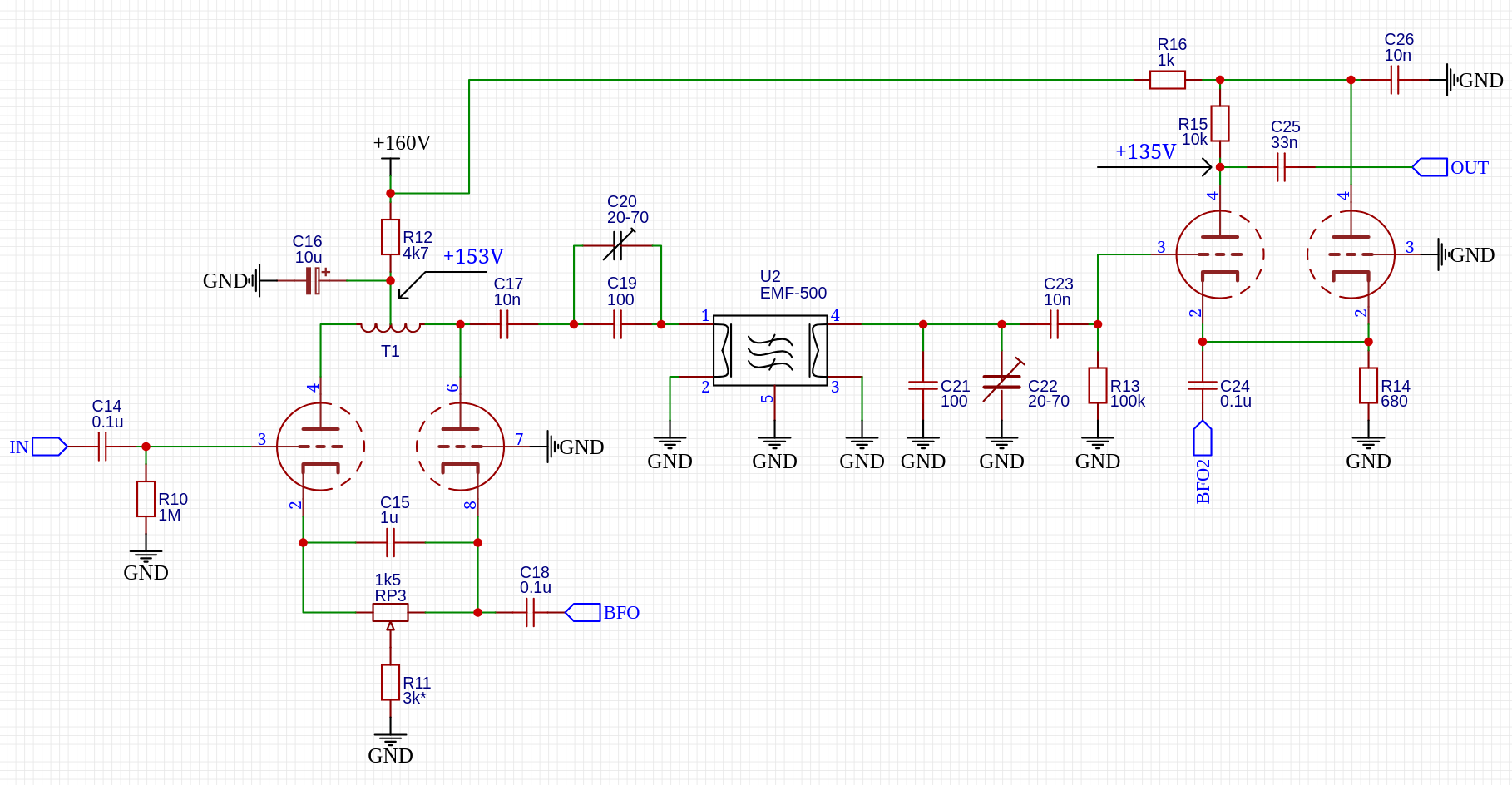

Короче. Замінив резюк балансу. Викинув китайський синій підстроєчник, поставив старий СП-04 на 1.5к, замість С15 самодєльний неполярний на 11мкф і... всьо. R11 на даний момент - 3к.
З відключеною опорою та закороченим входом струм спокою - 1.15ма, і не росте.
З поданою опорою в 500кгц та синусом 1кгц струм 4.5-5ма.

Підстроїв ЄМФ в резонанс, подав на другий BFO частоту 9216 кгц і на виході ось таке...

UR5VFT писав: Пон січня 20, 2025 5:10 pm - може замість р15 контур поставити?
Тобто? викинути R15 і втикнути дросєль? чи прям контур на 500кгц?
P.S. C14 в мене пльонка стоїть... мабудь її тра на кераміку поміняти...

- Перепрошую. відкрив не ту схему. не треба міняти р15. є л7
- Подивився в мене в мкр. підсилювачі стоїть плівковий К73 ..73!                        - Андрію. чому сигнал для ару не взяти з анода пч?

UR5VFT писав: Пон січня 20, 2025 9:43 pm - Перепрошую. відкрив не ту схему. не треба міняти р15. є л7
Та я про вхід змішувача. Там йому буде прилітати 9мгц. Так що плівка тут не працює

 -  - при такій частоті однозначно кераміка вч 73!
