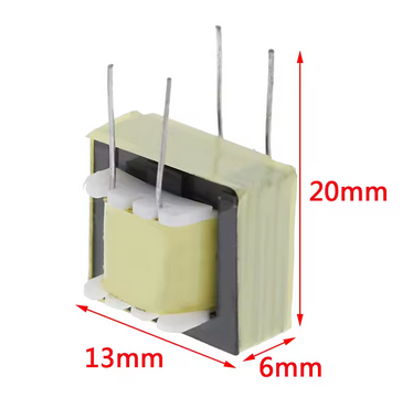

Тут саме важке - це намотати Т4 250 витків. Можна спробувати поставити трансформатори з алі. Шукати по запиту "Insulation Audio Transformers 600:600 Ohm"
Сергію, не пробували такий ставити?

UR5FFR писав: ↑Сер лютого 19, 2025 2:41 pm Тут саме важке - це намотати Т4 250 витків. Можна спробувати поставити трансформатори з алі. Шукати по запиту "Insulation Audio Transformers 600:600 Ohm"Screenshot_2025_02_19-1.pngСергію, не пробували такий ставити?

Так. Спочатку саме такий трансформатор і ставив. Але від нього дуже сильний мікрофонний ефект.
Як варіант, спробувати якись ТОТ, імхо мікрофоного єфекту не повинно бути...
