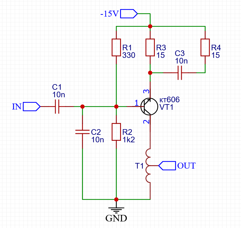

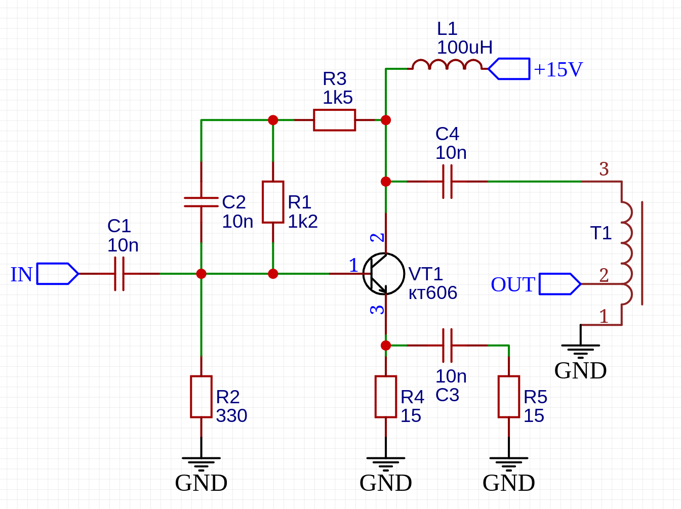

Роби ось такий каскад. На виході - транс 1:2 - середня точка - вихід
гмгм, транс 1:2 по опору? 5+20 витків значить...
От тіко є закавика, драйвер то живиться -15в...
Повідомлень: 1555
oldPsyho писав: ↑Суб березня 22, 2025 3:38 pm гмгм, транс 1:2 по опору? 5+20 витків значить...
Ні, 1:2 по напрузі. Тобто мотаєш скруткою у два дроту, кінець першої обмотки на початок другої - це середня тока - з неї сигнал знімаєшь
L1 - не потрібен. Трансформатор вмикаєш у колектор транзистора
oldPsyho писав: ↑Суб березня 22, 2025 3:38 pm От тіко є закавика, драйвер то живиться -15в...
І шо? Догори ногами схему переверни. там де замля подай -15. там де було +15 - буде земля
UR5FFR писав: ↑Суб березня 22, 2025 4:05 pm
Так? Кільце для трансформатора 2000НН ?
