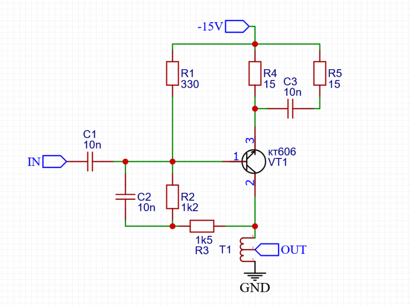

Мазафака, куди резистор подівав у базі?

UR5FFR писав: ↑Суб березня 22, 2025 5:40 pm Мазафака, куди резистор подівав у базі?
Уявімо що він є))
Повідомлень: 1551
Been thanked: 957 times
Намалюй схему нормально а не через сраку - в мене уявлялка не працює

UR5VFT писав: ↑Суб березня 22, 2025 8:31 pm  а може так краще..
Чим воно краще? На мій погляд схема повністю безграмотна - той хто її малював не розуміє як вона працює

oldPsyho писав: ↑Суб березня 22, 2025 9:22 pm Ойвсьо.
Ні, ще не усьо - R3 не на землю нижнім кінцем йде а на колектор

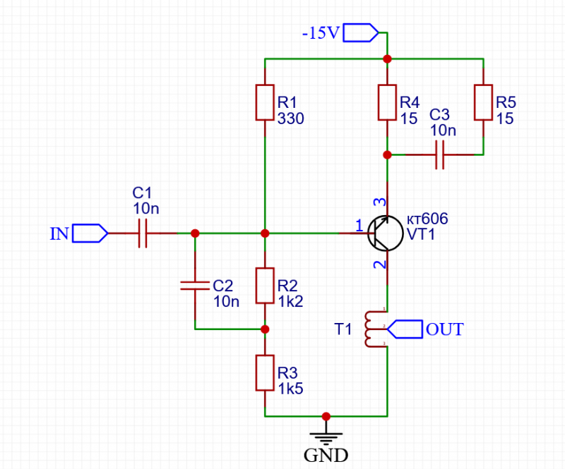

UR5FFR писав: ↑Суб березня 22, 2025 11:11 pm
Отак??

Отак
Has thanked: 195 times
UR5FFR писав: ↑Нед березня 23, 2025 12:00 amОтак
Кондюки по 10н нормально? чи там до фєні які ставити.
