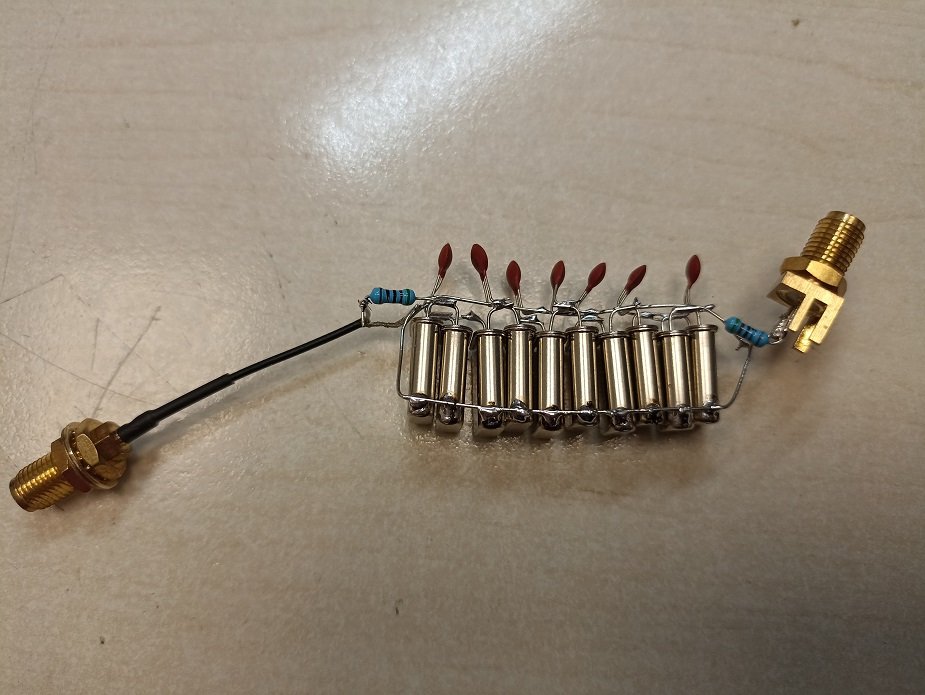

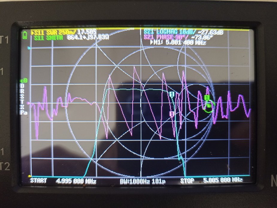

Кварци ніяким чином не підбирав. C - 33p, R - 510.
Брав тут - https://www.aliexpress.com/item/1005002 ... 1802yIo4qa

Sergii писав: ↑Сер березня 12, 2025 2:03 pm Кварци ніяким чином не підбирав. C - 33p, R - 510.
Брав тут
Теж купив там трохи кварців на 5МГц. Переміряв - дуже близькі параметри, схоже що одна партія
