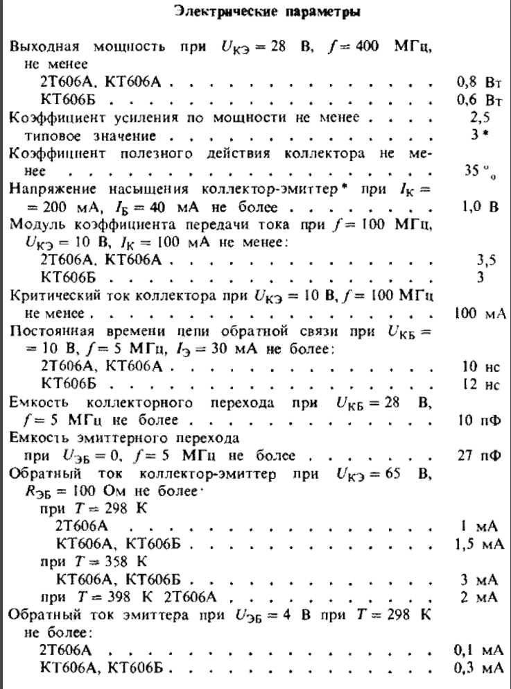

Вхідний опір буде сильно залежати від бетти нижнього транзистора та струму через нього Rбэ = betta * 0.025 / Ik0
Я нарахував 170мА струм. Бетту не знайшов. Якщо покласти що вона дорівнює 30 то маємо вхідний опір 30*0,025/0,17 = 4ом. Це не похоже на 50ом

UR5FFR писав: Чет березня 27, 2025 2:14 pm Вхідний опір буде сильно залежати від бетти нижнього транзистора та струму через нього Rбэ = betta * 0.025 / Ik0
Пишуть що бета 15, в даташиті не знайшов, заміряв бету тестером - 47

oldPsyho писав: Чет березня 27, 2025 4:11 pm Пишуть що бета 15, в даташиті не знайшов, заміряв бету тестером - 47
Згадав, там ще є об'ємний опір бази але його у довідниках не знайти. Пишуть що його можна оцінити приблизно як 10/Pd(вт). Це дасть ще 4-5ом. Теоретично. А так треба вимірювати. Бо інакше ФНЧ на вході тобі всю АЧХ наломає

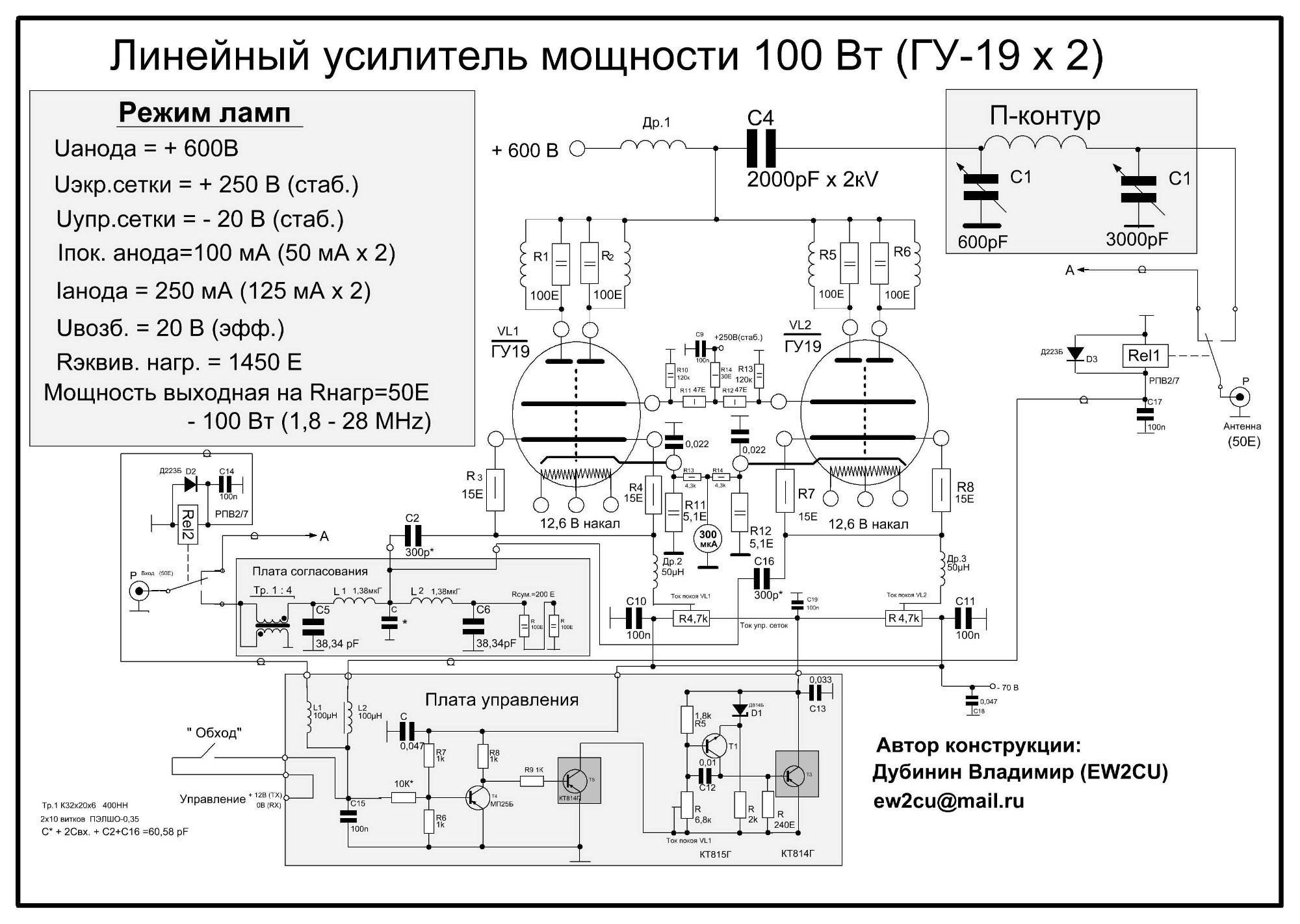

при виготовленні підсилювача. на 19-29х я віддаю перевагу такій схемі включення. удачі.
Повідомлень: 638
Has thanked: 190 times
Been thanked: 71 time
UR5VFT писав: Чет березня 27, 2025 10:55 pm
oldPsyho писав: Чет березня 27, 2025 9:26 pm
UR5VFT писав: Чет березня 27, 2025 5:17 pm
oldPsyho писав: Чет березня 27, 2025 1:48 pm Знайшов ще такий варіант драйверу для двох ГУ-29.
Вхід 50ом.
- Ви що збираєтеся цим драйвером прокачати вхідну ємність 60 пік 4х сіток 29х?
Загугліть " Усилитель мощности для SDR – 1000 " , там оцей каскод якраз і прокачує пару 29-х
Ага, а качати їх чим?
