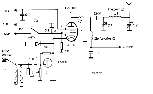

UR5FFR писав: ↑Суб березня 29, 2025 3:08 pm А у катод качати не думав?tx_ampl.gif
- дуже невдала схема. для прикладу ось така працювала у багатьох. у мене з 2мя гу72 у друга 4-гу50.зверніть увагу на подачу плюса при передачі. 73!
гибрид гу50.GIF (8.46 Кіб) Переглянуто 69671 раз

oldPsyho писав: ↑Суб березня 29, 2025 5:27 pm Тільки вроді ж ГУ-19/29 в катод не качають. Зазвичай ставлять ГУ50, 6П36-44-45С та їм подібні.
Це всьо условності. Качати в катод можна будь-яку лампу.
UR5VFT писав: ↑Суб березня 29, 2025 8:05 pm дуже невдала схема
Так, треба запирати лампу при RX.

- на прохання того, хто зателефонував 73!

UR5FFR писав: ↑Суб березня 29, 2025 8:36 pmЦе всьо условності. Качати в катод можна будь-яку лампу.
Не всi. ГУ19/29 це променеві тетроди у яких у балоні конструктивно з катодом з'єднані променеві пластини. У схемі із загальною сіткою на ВЧ діапазонах позитивний зв'язок i збуджуються.
У 6П45С ці промені на окремій ніжці, яка заземляється по ВЧ. Цю прохідну ємність ГУ19/29 можна нейтралізувати, але воно того не варто. 6П14 та 6П15 теж така рiзниця.
Пробував рокiв 30 тому ГУ29 в гібридній схемі і нічого гарного не вийшло. Тільки у сітку качати. Резистор 50 ом на землю та 6-7 ватів на вхід. На виході 100 Вт.
Повідомлень: 1555
Андрій_UR3ILF писав: ↑Суб березня 29, 2025 9:41 pmГУ19/29 це променеві тетроди у яких у балоні конструктивно з катодом з'єднані променеві пластини.
Так, дійсно, в катод качати не вийде. А жаль :)
