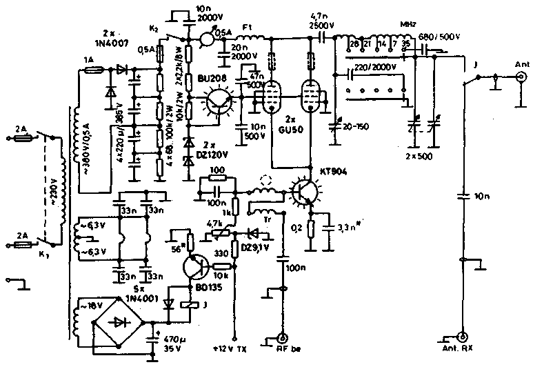

ви не повідомляєте чим будіть качати лампи. який потрібен вхід і вихід 50 ом чи ні ітд.яка потужність вже є для розгойдування можна докладніше?
UR5VFT писав: ↑Суб березня 29, 2025 11:44 pm ви не повідомляєте чим будіть качати лампи. який потрібен вхід і вихід 50 ом чи ні ітд.яка потужність вже є для розгойдування можна докладніше?
На вхід драйвера буде приходити десь 50-100мв, 50ом (Вихід з змішувача на дпф, потім на драйвер, щоб не городити в драйвері окрему пачку контурів). Так що зараз йде намагання вибрати більш-меньш нормальну схему з драйвером на транзисторах, який би міг качнути пару ламп, та отримати на виході 100-140вт.
Ось знайшов схему на парі ГУ-50, пишуть що на виході 100вт при вхідному 70-100мв. Правда бентежить що анодне досить високе...
Повідомлень: 125
Has thanked: 89 times
oldPsyho писав: ↑Нед березня 30, 2025 10:27 am Ось знайшов схему на парі ГУ-50, пишуть що на виході 100вт ...
Вітаю!..деякі ГУ-50 витримують до 1200-1500 В, але добре "прожарені", та краще подавати не більше 1000+-50 В...така схема працювала добре, однак дуже чутлива до "перекачки", транзистори швидко "вилітали", тому відмовився...добре відпрацьована подібна схема була від UR5ZD Дудова, можна знайти в і-неті...
UT8AS писав: ↑Нед березня 30, 2025 11:21 am
Це котра на парі ГУ-13 з трьома КП901 в катоді?
