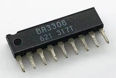

BA3308 міняти ні на що не треба. Мікросхема розповсюджена, з підробками я не стикався - купував на алі - усе працювало.

Якщо будете купувати то дивиться уважно на корпус. Вона є у SIP-9 та у планарі. Беріть SIP-9

BA4558 та LА3161 не є заміною для BA3308 бо це звичайні підсилювачі. А 3308 має вбудовану схему АРП
