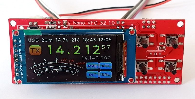

Останній функціонал мого NanoVFO ледве вліз в 328му атмегу. Залишилось кілька сотень байта. Тобто щось туди добавити вже майже неможливо. Тому почав робити нову версію на ESP32. По залізу таке
- дисплей 1.9" IPS ST7789 з регулюванням яскравості. IPS дає насичені кольори та широкі кути огляду.
- клавіатура - 4 кнопки на платі, та п'ята у разі використовування механічного енкодера
- Si5351 одна штука на платі. такт від кварца або XO/TCXO. можливо підключити Si570 (є I2C роз'єм)
- 24 виходи управління ДПФ/ФНЧ та режимами роботи (0/+5в)
- 8 аналогових входів (S-meter, SWR, LM35 сенсор температури PA, CW-маніпулятор)
- енкодери - механічний 20 обертів, оптичний, магнітний AS5600
- RTC clock - зовнішній модуль DS3231 (є роз'єм під нього)
- розміри плати 94мм на 36мм
- живлення +7..+25в (на платі DCDC Mini360). споживання струму 50мА/12в
Планую перенести увесь функціонал NanoVFO 3ої версії. Буде добавлено RIT та спрощено налаштування - планую зробити його через веб-інтерфейс по вайфаю. Тобто правити сирці та компілювати їх буде не потрібно. Оновлення прошивки теж по вайфаю. CAT по блутузу.
Якщо у когось є якісь ідеї та побажання по прошивці то пишіть - обіцяти нічого не буду але візьму до уваги.
Усі "хотєлкі" тільки у межах того заліза яке написано вище - газорозрядні індикатори підключати не будемо. Принаймні поки що :)
