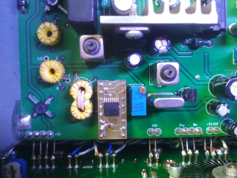

Вітаю! Колись знайшов статтю про ФСТ3253 і вирішив спробувати у своєму MiniYES-і і порівняти з 74НС4053. Понизив живлення до 7в і зробив адаптер - якщо чесно, на слух різниці не вловив, бо потрібних приладів на той час не було...можливо у когось виникне бажання провести такий тест...
Адаптер FST.jpg (53.24 Кіб) Переглянуто 90195 разів
P.S...хотів додати вордовський документ, але не вийшло...

UT8AS писав: ↑Вів травня 20, 2025 9:14 pmФСТ3253 і вирішив спробувати у своєму MiniYES-і і порівняти з 74НС4053
Я зробив перехідник, понизив напругу живлення до 5В. Трохи збільшилась чутливість.
Володимир писав: ↑Сер травня 21, 2025 7:48 pm Я зробив перехідник, понизив напругу живлення до 5В. Трохи збільшилась чутливість.
4053 має опір ключів 60-80ом. Це досить забагато для 50ти омного тракту. Тому ключі потрібно включати паралельно як на мій погляд. У miniYes наскільки пам'ятаю ключі не паралеляться. У FST опір на порядок менший, тому поліпшилась чутливість
