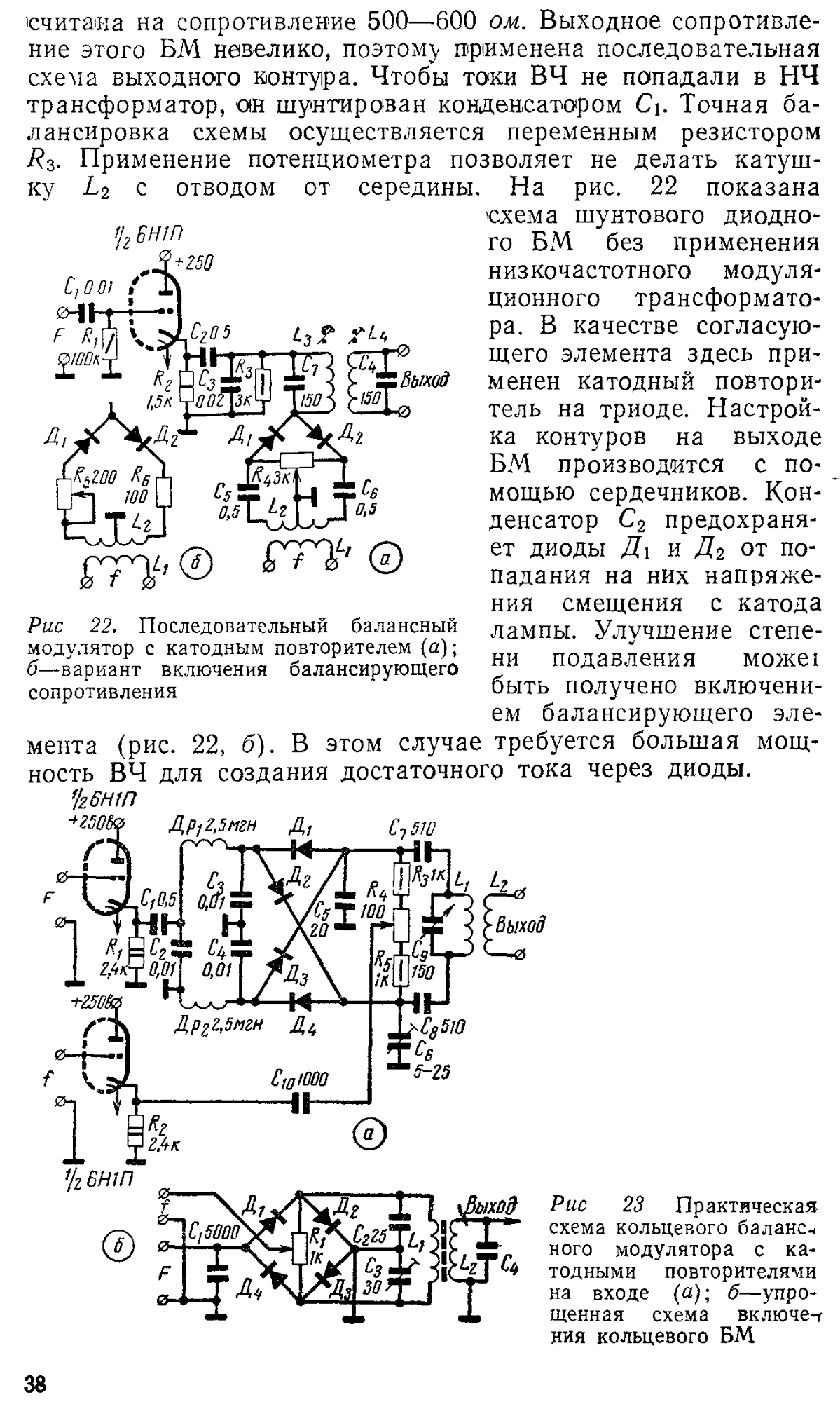

Та ламповий передавач:
 В цій схемі доволі незвичне схемне рішення балансного модулятора. Ніколи більше ніде не бачив. Цікаво,наскільки ефективно він працював?
Опис шунтового балансного модулятора є в самій книзі 1970 р.
Такий тип модулятора часто використовував UA1FA.
Крім наведених дивіться ще "Тр-р мисливця за DX" 1983 ("Р" №6) і ТЛ-50.
UA1FA наводив значення до -40 Дб.

Якщо застосувати два діоди для балансного модулятора бажано застосувати варикапи як в тр. Урал наприклад    73!
Re: Вузли лампових схем
UR5VFT писав: ↑П'ят жовтня 03, 2025 1:16 pm Якщо застосувати два діоди для балансного модулятора бажано застосувати варикапи як в тр. Урал наприклад    73!
Принципи дії модуляторів на діодах та варікапах суттєво різняться. Діоди працюють у ключовому режимі, тобто в залежності від сигналу гетеродину вони або пропускають сигнал НЧ, або ні. Варікапи включають в режимі моста. Подача модулюючого НЧ сигналу приводить до порушення балансу та появі сигналу гетеродина на виході. Тому просто замінити у схемі діоди на варікапи не вийде

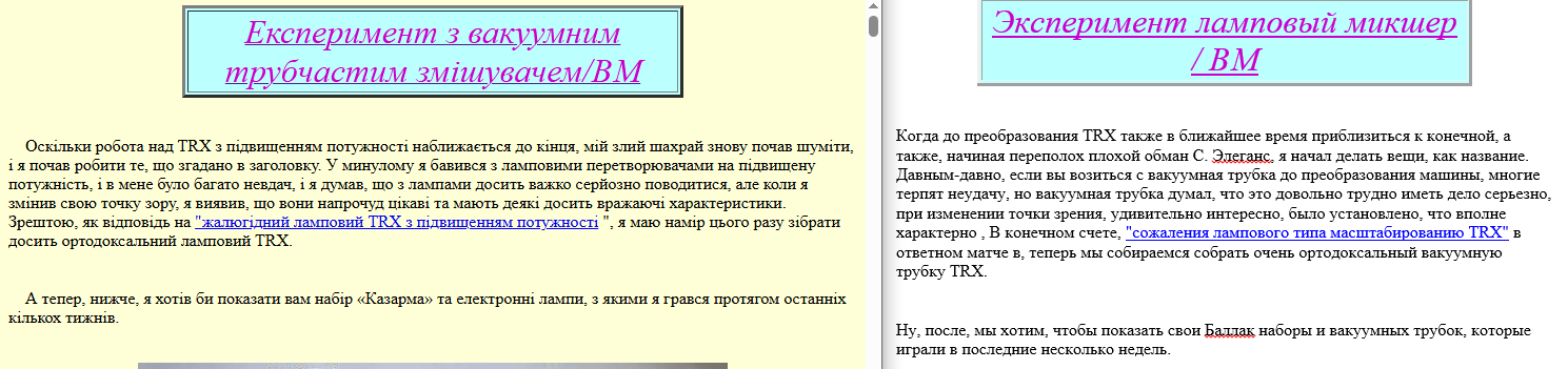

Ви би посилання на оригінал давали а не отакий корявий переклад що очі можна зламати

- чекаемо отлічного не корявого  переклада..  73!

UR5VFT писав: ↑П'ят грудня 19, 2025 3:04 pm http://jr1pwz.my.coocan.jp/vacuumtubes/ ... ixers1.htm
Хром запускаєте та включаєте там переклад. Ось приклади - ліворуч хром, праворуч те що ви виклали
Це колись років 7-8 тому хром так перекладав коряво. Зараз усе набагато краще, майже літературно

UR5VFT писав: ↑П'ят грудня 19, 2025 3:04 pm- чекаемо отлічного не корявого  переклада..  73!
Вітаю всіх! Вмикнув за посиланням гугл-перекладач - і набагато зрозуміліше став зміст тексту автора статті...але не став вкладати у вордовський документ...у кого остання версія браузера - спробуйте......випередили, але дякую...
