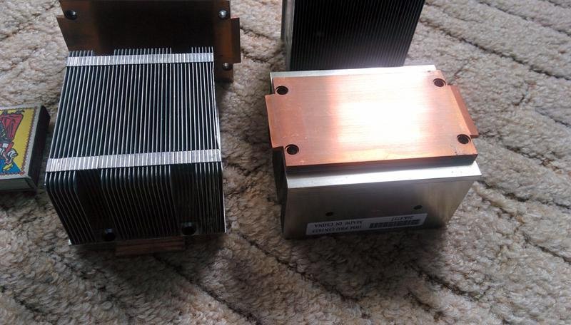

UR5FFR писав: ↑Нед червня 08, 2025 12:03 pm
До речі де у нас простіше за все купити невеликі шматки міді товщиною 1.5-2мм?
раніше брали з радіаторів бу серверів
