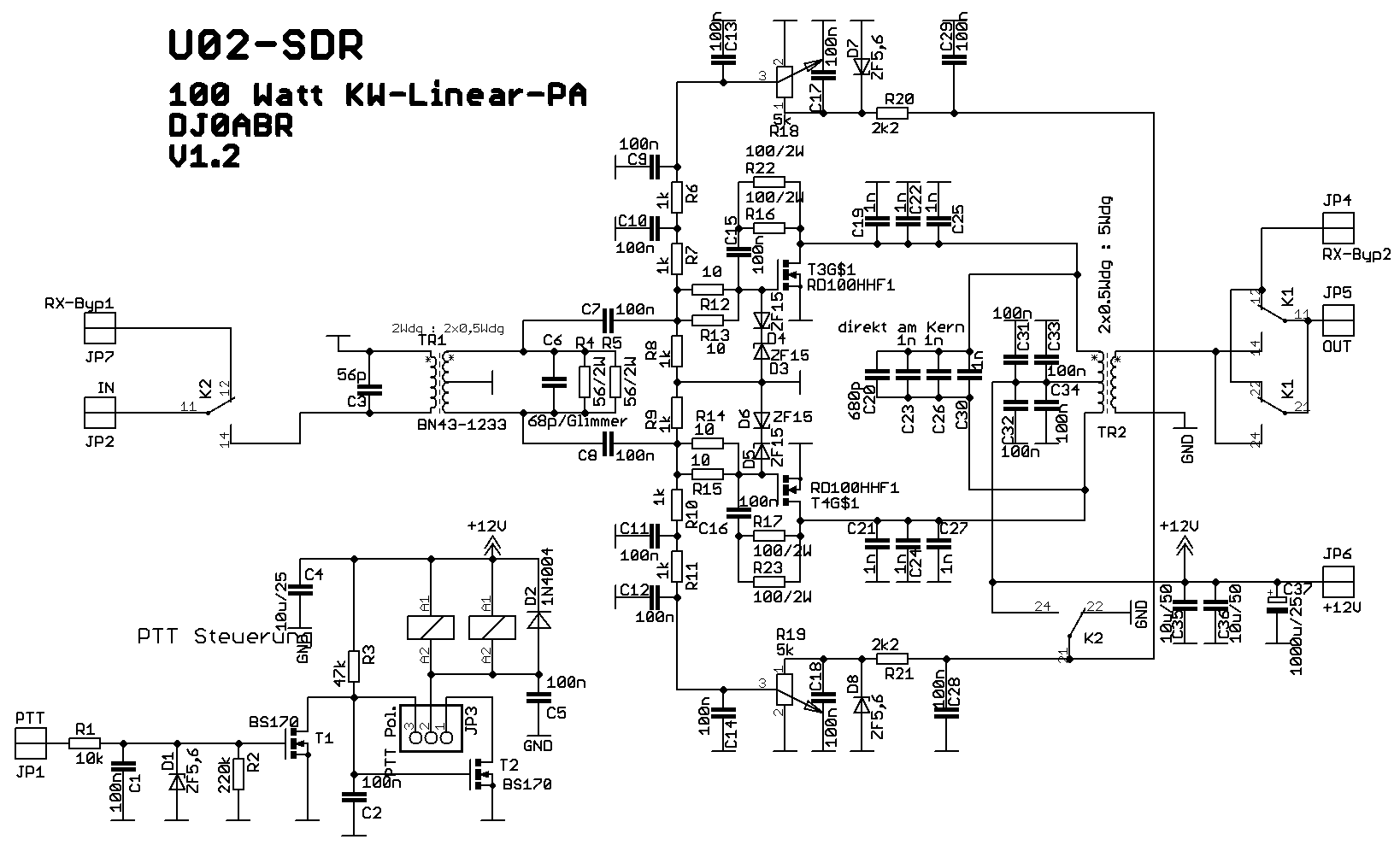

BL68 писав: Пон червня 09, 2025 3:55 pm Класична схема з "биноклем" 1:4 по оппору по входу. Тикніть осцилографом на затвор і самі побачите.Там амплітуда від 0 до U.
Та мова ж не про співвідношення витків, а про те як його підключено та про ланцюги зміщення. Вторинна обмотка (та що до затворів) має заземлену середню точку чи ні? Як подається зміщення - через резистор, резистор та діод, дросель - варіантів купа. Тому я і кажу - киньте якусь референсну схему яка правильна на ваш погляд. Таке враження що я якусь військову таємницю з вас намагаюся витягнути а ви мені її не бажаєте дати :)

Та будь яка на ваш вібір. Вони усі ідентичні за вінятком способу термостабілізації. Ну наприклад посилання яке я вже давав http://www.w6pql.com/hf/62017_rf_deck.htm.  Або через резистори на затвори. Подивітся варианті подачі зміщення в прикріпленнях.

Ок, з схемами визначилися. Але куди дівається негативна півхвиля? Я бачу що у будь якій схемі з наведених на затворах транзисторів буде однакова напруга відносно землі але з протилежним знаком. Для того щоби якимось чином обмежити негативну півхвилю на затворі у мосфета повинен буди захисний діод. Але його там немає. Так, є захист від статики але це не то.
Транзисторів у яких негативна напруга не повинна перевищувати 0,5в досить багато. Із розповсюджених це наприклад MRF9120, MRF9180
