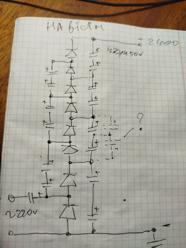

бажано вказати що потрібно і для чого - струм. анодне-
і вашу схему помножувача.

Кажу! Трєба 2400 В  струм 0.8-0.9А. зараз усі ємністі на 470 мкф. Трєба добавляти ємності?
Юрий писав: ↑Суб червня 14, 2025 12:22 pm Кажу! Трєба 2400 В  струм 0.8-0.9А. зараз усі ємністі на 470 мкф. Трєба добавляти ємності?
DL2KQ рекомендує, не меньше 100мкф на кожні 250ма навантаження при помноженні на 4, при помноженні на 6 - виходить 100мкф на 200ма, з цього можна зробити висновок, що при помноженні на 8, у вас буде десь 100мкф на 150ма анодного струму. Тобто ваших 470 мкф вистачить десь на 700 ма анодного струму. Так що я б подвоїв ємностя.
дуже невдале рішення
- Несиметричні помножувачі можуть мати меншу здатність навантаження в порівнянні з симетричними, особливо при високих ступенях множення.Чим більше ступенів множення, тим складніше підтримувати стабільну вихідну напругу під навантаженням. Тому багатоступінчасті помножувачі напруги найкраще підходять для малопотужних пристроїв. читаємо

- у схемі приберіть зайві осередки і буде необхідний вам результат. 73!
