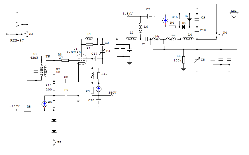

UR5VFT писав: ↑Сер липня 16, 2025 5:01 pm
я часто анодне заводив на контур вч. для прикладу 73!
- доповнення
Схема П-контура LY3BG.rar
(12.64 Кіб) Завантажено 1270 разів

Re: Вихідний каскад на лампах (як? реле? галета?)
Доповнення до доповнення
Has thanked: 761 time
 - https://www.qrz.lt/ly3bg/PA_1kW/PA_1kW.html
 - http://www.qrz.lt/ly3bg/technika/droselis.html
 - https://www.qrz.lt/ly3bg/       73!         ну тоді першоджерело
